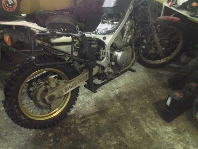

Установил вчера крепление и шиповку ;) Сразу не получилось, пришлось болгарит-варить ;) Убил цел день. Но поставил ;) таперь надо коляску , или раму с колесом хотя бы. Р

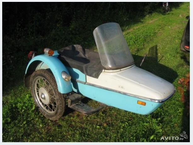

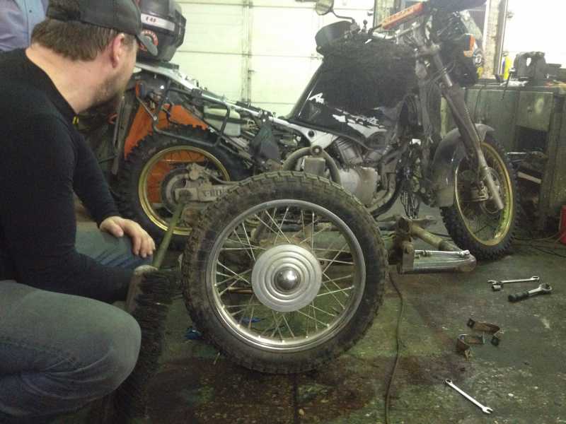

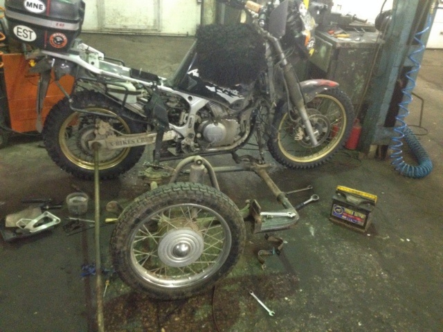

Съездил в Дмитров, купил колясыч, 82 год выпуска оч свежий.
Только поставил раму... Опять сварка болгарка... расстояние в креплении у мотоцикла оказались 580мм, а самое узкое сведение "шаровых зажимов" 600мм. Пришлось переваривать один зажим.
Таперь вопросы мучают: Правильный ли треугольник колес? И как выставить уровень коляски по отношению к поперечной оси мотоцикла? Т.Е какую роль выполняют эти зажимы? я так понял, что если, регулировать глубину посадки трубы в раму коляски, то это схождение, а поворотом "шарнира" это развал. Мож что не так написал, поможите ;)

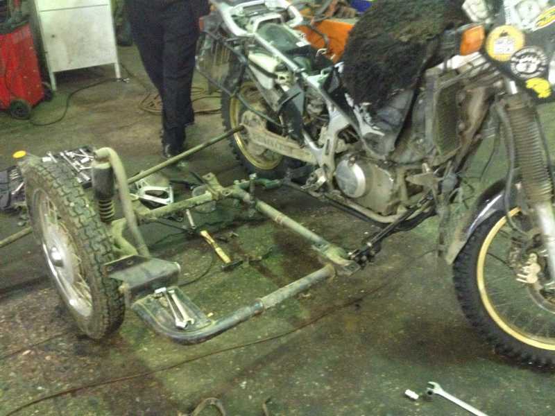

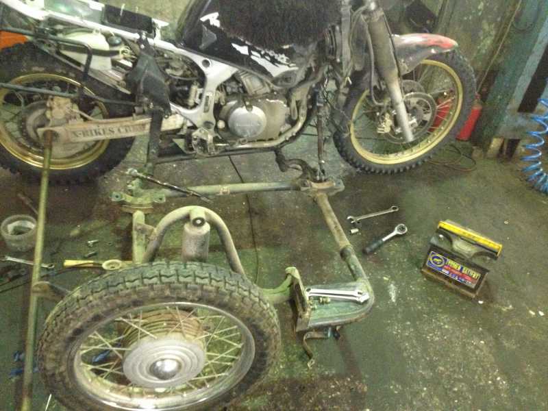

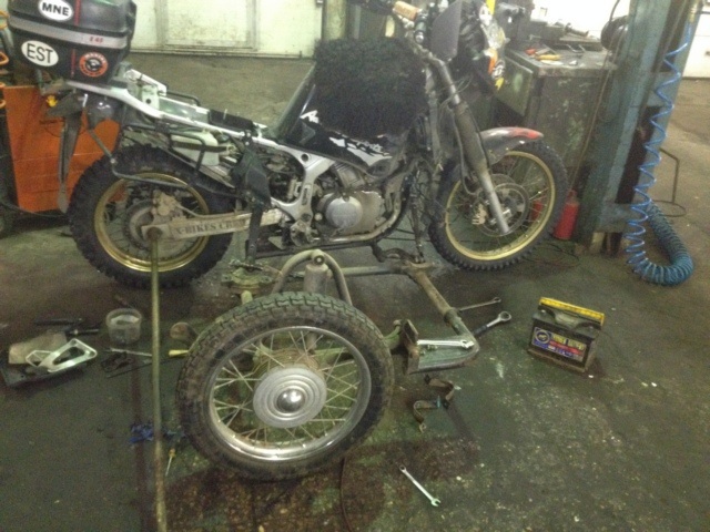

Есчо фотки
Переварили передний шарнир

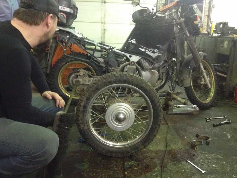

12 года 7 мес. назад #9276 от патутин дмитрий владимирович
патутин дмитрий владимирович ответил в теме Re: Коляска к Africa Twin Друже поможите!1
судя по третьей фотографии мот нужно вовнутрь чуть завалит или это под загрузку коляски такой наклон?
12 года 7 мес. назад #9278 от Эдич
Эдич ответил в теме Re: Коляска к Africa Twin Друже поможите!1
babiker пишет: судя по третьей фотографии мот нужно вовнутрь чуть завалит или это под загрузку коляски такой наклон?
Конечно, оденется корыто аморт сожмется и развал измениться.
12 года 7 мес. назад #9280 от Павел
Павел ответил в теме Re: Коляска к Africa Twin Друже поможите!1
Вот и интересуют Углы и Высота ;)
Какие в принципе должны быть углы, или это проверяется эксперементальным путем? :blink:
На сколько я понял высота должна быть одинаковая, или не так?
Эксперементируем пока что :)
