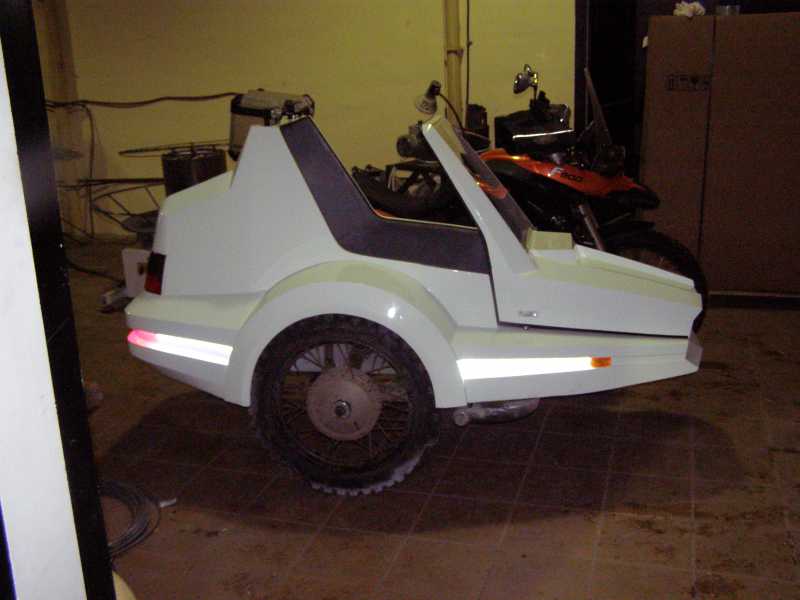

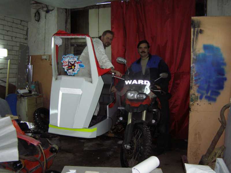

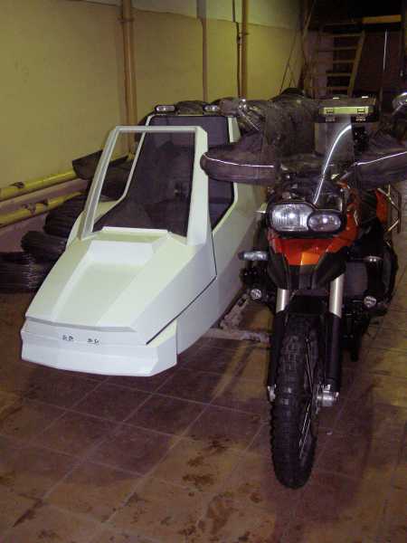

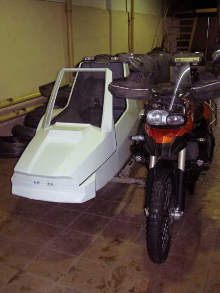

тормоз на коляске нужен только на трассе-на асфальте.по грязюке-нужен привод на коляску а тормоза вторичны.с регулировкой коляски по нагруженности-проблему решили у ВАРДа на ГС-800.установкой пневмоцилиндра.

я разок разогнался 130 с пассажиром в коляске.и при торможении испытал действо адреналина.ко
ляска справа и мотик тащит на встречку.вот поэтому на мелкого чеперёнка коляску поставил слева

Палыч, а что за цилиндр? Типа как от Голды аммортизатор?

12 года 7 мес. назад - 12 года 7 мес. назад #8918 от ПАЛЫЧ
ПАЛЫЧ ответил в теме Re: Коляска к Africa Twin Друже поможите!1
да.с подкачкой.только там ход побольше был.он на юга ездил этой зимой

А что за коляска у Варда? Велорекс?

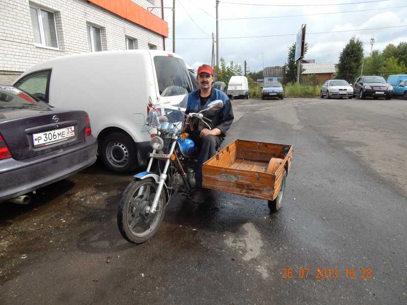

12 года 7 мес. назад - 12 года 7 мес. назад #8922 от ПАЛЫЧ
нет .корыто самоделка.рама днепр-расширенная

12 года 7 мес. назад #8923 от ПАЛЫЧ

Супер ;) а мне иж 3 предлогают, писал выше. Сдюжит как думаешь?

как думаеш-выдерживает?
