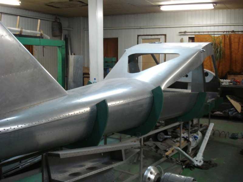

Вот в инэте нарыл

14 года 5 мес. назад #4570 от Тёмыч
а гнуть как?
а кроить чем?
лист 1 мм не тонкий?
каркас наверное варить из квадратного профиля придёца?
а милимитровый лист на площади 100см на 40 см играть не будет?
мож мастер есть знакомый который сможет изготовить такой ящичек?
а если каркас стальной будет + клёпки + сам дюраль = приличный вес?

14 года 5 мес. назад #4572 от Чертков Максим
100х40 играть будет по любому. Решается рёбрами жёсткости и вибропоглощающим материалом. Каркас можно и из аллюминиевых профилей скомстролить. Легче будет заметно. Кроить болгаркой и лобзиком. Гнуть... Кромкогиб я давно собирался купить, повод теперь есть. А борта лучше не гнуть, а резать и собирать на уголок и клёпки, прочнее будет.

Максс пишет: 100х40 играть будет по любому. Решается рёбрами жёсткости и вибропоглощающим материалом. Каркас можно и из аллюминиевых профилей скомстролить. Легче будет заметно. Кроить болгаркой и лобзиком. Гнуть... Кромкогиб я давно собирался купить, повод теперь есть. А борта лучше не гнуть, а резать и собирать на уголок и клёпки, прочнее будет.
- Подписываюсь.
Гнуть не выйдет, дюраль по прочности стали не уступает и в угол не сгибается.
В Леруа Мерлен все можно взять и уголки и клепки, но клепок на такой ящик думаю найду самолетных.

14 года 5 мес. назад #4574 от Чертков Максим
Согнутся-то он согнётся, но с какими последствиями? По сгибу может сломаться. Кромку на крышке кузова согнуть получится, т.к. там не обязателен угол в 90 градусов и не так важна прочность, это не несущий элемент.

14 года 5 мес. назад - 14 года 5 мес. назад #4576 от Cикирицкий Евгений А.
Cикирицкий Евгений А. ответил в теме Re: ПРИЦЕПЫ к мото
Не большой угол можно, 90 градусов - рвет. Я сам недавно вытяжными клепал раму под галогенки на крышу джипа, вышло крепко. Ветками не расшатало.

14 года 5 мес. назад #4577 от Чертков Максим
Тарантас пишет: Не большой угол можно, 90 градусов - рвет.
Вот и я об этом.
