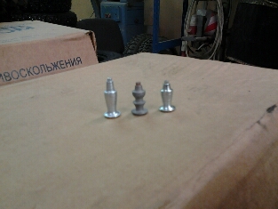

Нашел у раллистов шипованную автошину с боковым порезом
срезал протектор, потом из него заточным поршневым пальцем от мапеда в тисках выдавил все шипы всего около 300 штук обжег их в костре, потом отпескоструил в пластиковой бутылке с песком методом взбалтывания, и отдал на шиповку в контору мастер шпрот master-sport.ru/
Там мне ими зашиповали мотопокрышку вышло около 5 рублей за шип фото выложу позже
У них есть свои шипы выступающие из покрышки на 7 и 4.5 мм ценой по последним данным 20 и 25 рублей с установкой есть так же дорожные шипы.

а зачем обжигал?
типа от остатков старой резины избавлялся?
10 года 5 мес. назад #13106
Артём Мопедус ответил в теме ШИПОВКА!!!
Да остатки клея и резины удалить!

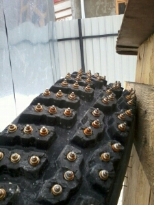

Кстати по словам некоторых специалистов только при ручной шиповке и установке на клей получается крепкая посадка шипа, на больших заводах где шипуют автоматически клей не наносят по крайней мере в таком количестве.
- Valdis
- Сообщений: 44
8 года 2 мес. назад #14246
от Valdis
Valdis ответил в теме ШИПОВКА!!!
Я второй год пользую:
www.best-grip.com/pdf/rus.pdf
Шикарно! Но... не дешево.
Можно выкручивать и вкручивать по новой.
Отъездил около 2000 км на соло. При том 90% по асфальту! Прицепил коляску, выкрутил крайние ряды шипов из передней шины мотоцикла и вкрутил по середине колеса коляски. Проехал еще ок. 1000 км. Износ еле заметный. Не один не потерялся! Без всяких клеев.
Думаю, что не вылетят. А ежели что - дилер предлагает специальный клей.
