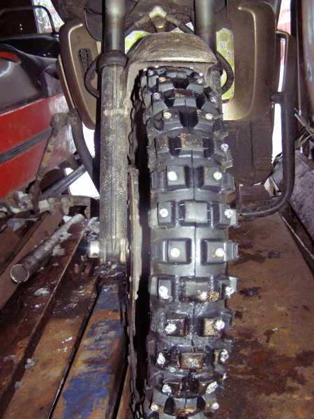

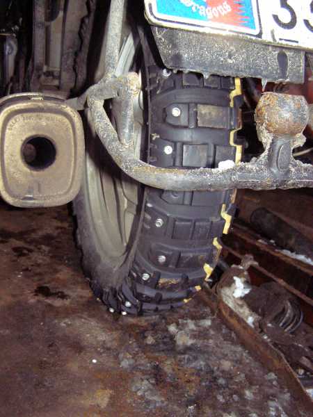

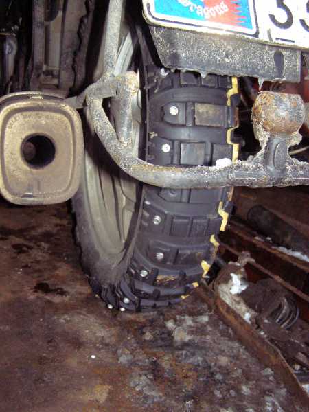

www.nakolesah.ru/motoshiny/order/heidenau/k60_rear.aspx
у меня такая задняя
www.nakolesah.ru/motoshiny/order/heidenau/k60_front.aspx
передняя
шиповал автошипами
у меня такая задняя
передняя
шиповал автошипами
12 года 8 мес. назад #9088
Вадёк ответил в теме Re: ШИПОВКА!!!
как у неё переносимость отрицательных температур? по льду держак как?
12 года 8 мес. назад #9089
Гном ответил в теме Re: ШИПОВКА!!!
по льду и снегу нормально а по температурам слышал вроде как до -35 нормально

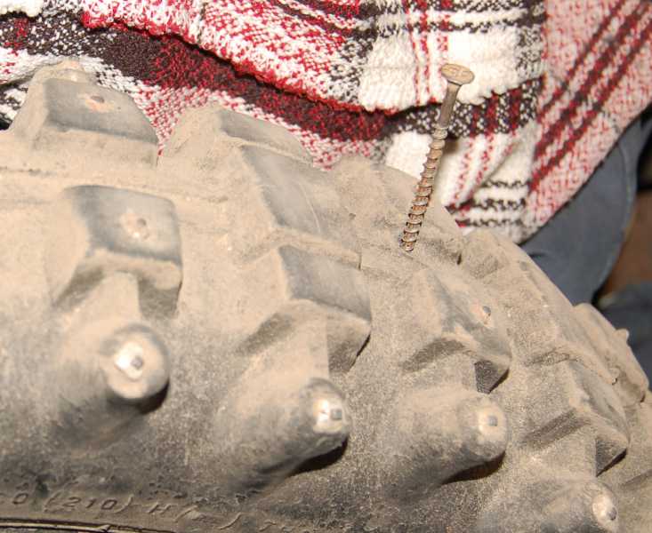

Добрый ответил в теме Re: ШИПОВКА!!!
Пользуюсь такими вот автомобильными уже который сезон (зимний).
Потерял штуки 4 за всё время и еще штук 5 в ходе гонки "Дислокации" на замерзшем грунте. Для дорог общего пользования вполне подходят. на днях проверил для разворота в узком месте чуть разогнался и резко затормозил на плотном снегу. Разгон - примерно 5м, торможение юзом с заносом - примерно 6м. Когда по зеркалу водохранилища ехал, (шипы только на заднем) на 40 км/ч мот движется прямо, не зависимо от положения руля. В конце каждого ледяного зеркала перед снежным наносом выравнивал мот газом (вправо) или тормозом (влево).
Саморез, что на фото, обнаружил при подготовке к этому зимнему сезону. То-то, думаю, в конце прошлого сезона день катаюсь, а на следующий или через неделю - колесо качать надо!
