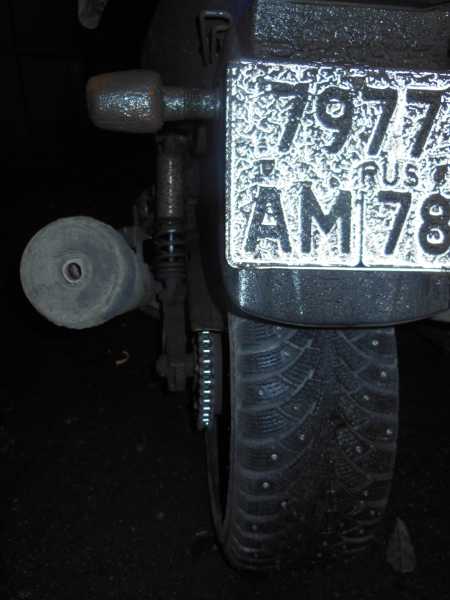

11 года 5 мес. назад - 11 года 5 мес. назад #11047 от Александр
Александр ответил в теме Re: ШИПОВКА!!!
Купил 1100 шипы
shinomoto.ru/gr1362.html
Вкрутил в ТКС80, где-то 48 штук ушло.
Сильно не критикуйте;)

11 года 5 мес. назад - 11 года 5 мес. назад #11054 от Sergei
Sergei ответил в теме Re: ШИПОВКА!!!
Ён_ пишет: Купил 1100 шипы 48 штук ушло.
Это всё равно, что ничего. штук 200-250 на заднюю нужно, на перед около 150, на коляску мож 100 и хватит.
Эти шипы короткие, и по ДОПам нормально, шашку не рвут.
А вот уродовать эндурика автоколхозом, мне кажется не стоит.

11 года 5 мес. назад #11055 от Голубев Владислав Евгеньевич
Голубев Владислав Евгеньевич ответил в теме Re: ШИПОВКА!!!
а на коляску зачем?
11 года 5 мес. назад #11056 от Sergei
Затем же, зачем на коляске тормоз установлен. Колясыч это единый механизм, где всё должно быть сбалансировано. ИМХО.
