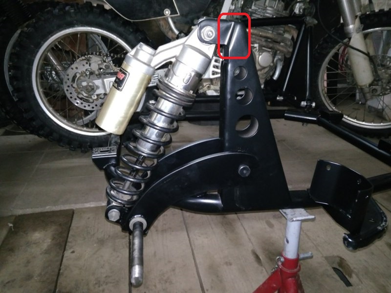

Артём Мопедус ответил в теме Коляска к Honda XR250 & лифт подвески коляски velorex
я хотел эти уши из листа 5 мм сделать и вынести выше вверх чтоб аморт влез изначально когда думал нижнюю точку крепления сделать на рычаге ближе к центру, но потом вынес нижнее крепление за ось колеса и не промахнулся с жесткостью и амортик влез в стандартную высоту рамы.
