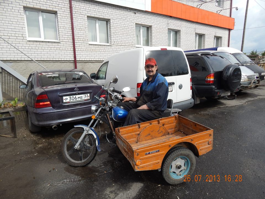

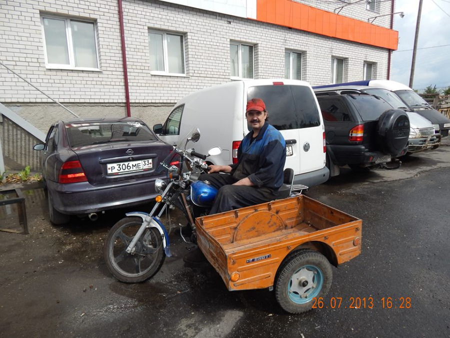

7 года 8 мес. назад #14556
ПАЛЫЧ ответил в теме Коляска к Honda XR250 & лифт подвески коляски velorex
7 года 8 мес. назад #14557
а потянет ли он коляску?
- Valdis
- Сообщений: 44
7 года 8 мес. назад #14558
от Valdis
Valdis ответил в теме Коляска к Honda XR250 & лифт подвески коляски velorex
Pannonia и MZ ведь как-то тянет?
Тоже 200 кубов.
Тоже 200 кубов.
