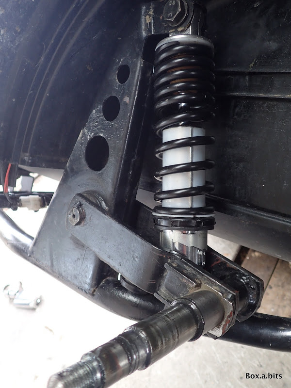

Я поставил Каябу от спортстера, отзывы обещали что должна встать как родная, но оказалась длинее, и по корпусу немного плотно становилась, так что пришлось переварить уши пониже. Ну и она под дюймовые болты вышла.
Видел также отзыв что хорошо становится аморт от хонды шедоу 400/750 VTX 1300\1800 , из переделок - снятие кожуха и немного внутри маятника убрать сварки.
Возможно этот вариант протестируем на другом велорексе.
advrider.com/index.php?threads/changing-...velorex-562.1138896/

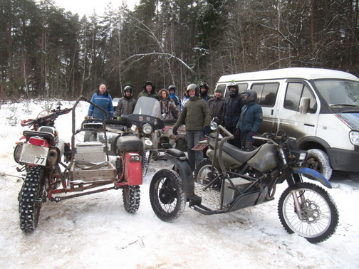

Отвечу за себя и за вне дорожную колясочную братию, на эндурике с коляской при небольшой массе мотоцикла и загрузке прицепа отсутствие тормоза коляски не очень заметно, с перегруженным прицепом почти не езжу если нужно что то экстремально тяжелое довезти то стараешься быстро не ехать так как помимо тормозов еще и управление очень тяжелое. Так что на свой мотоцикл ставить тормоз коляски пока не планирую, а вот привод более заманчивая штука видел два мотоцикла в живую с приводом: один TDM на форуме человек есть писал про рычажную вилку и наш знакомый дядька Старшина у него XR650L с коляской.
Если видно на фото обратите внимание задняя звездочка 60-70 зубов

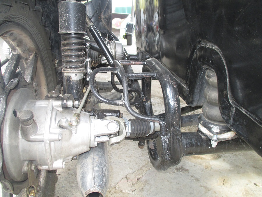

Есть мнение, что 250кубиков двигателя привод на коляску просто не вытянут. На любых звездах.
Колхозил жесткий привод коляски на Урала. В суровых грязях - тяжеловато ему было... Постоянно валишь или на сцеплении (как на двухтактнике). Но там оппозит и 650кубов.
