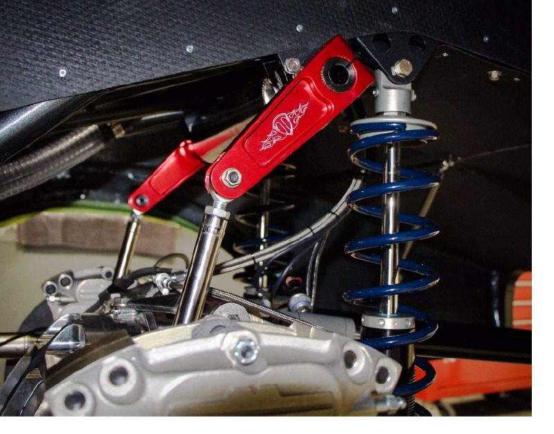

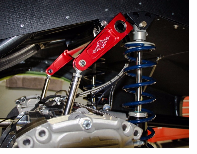

Стабилизатор поперечной устойчивости
8 года 10 мес. назад #14066 от Погорелов Владимир
Погорелов Владимир ответил в теме Стабилизатор поперечной устойчивости
Да работать то будет, но мне кажется , что бы почувствовать эффект надо долго ездить с этим девайсом и без него. Смотрю амеры ставят такие приблуды на колясычи. Давай потестируй расскажи потом что и как какие тонкости.
8 года 10 мес. назад #14067 от Олег
Олег ответил в теме Стабилизатор поперечной устойчивости
Возможно и будет некая польза и по моему пониманию только в левом повороте. Загружаемое колесо коляски потянет маятник мотоцикла и некая стабилизация будет присутствовать.
В правом- никакого эффекта.
8 года 10 мес. назад #14068 от михаил
михаил ответил в теме Стабилизатор поперечной устойчивости
Я думаю что это просто лишний вес, на задних осях авто этот девайс на многих моделях идёт как опция. А на мотоцикле ИМХО это как спинер, есть- хорошо, нет - тоже хорошо

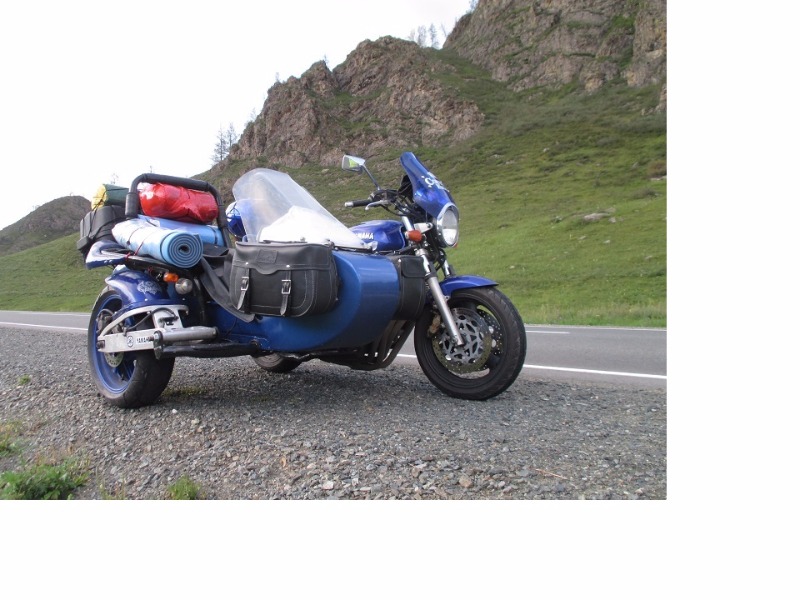

Есть мнение, что поперечные колебания возможны из-за неравномерной работы амортизаторов на маятнике мотоцикла (коляска сильнее нагружает правый).
Также присутствует неравномерная работа маятника коляски (амортизатор только с одной стороны).
Всвязи с этим буду городить вот такую штуку на моте и на коляске (у меня на коляске маятник от мотоцикла)
Но это уже ближе к весне, т.к. сегодня пошел снег и ходовые испытания радости не обещают
фотка с маятником
