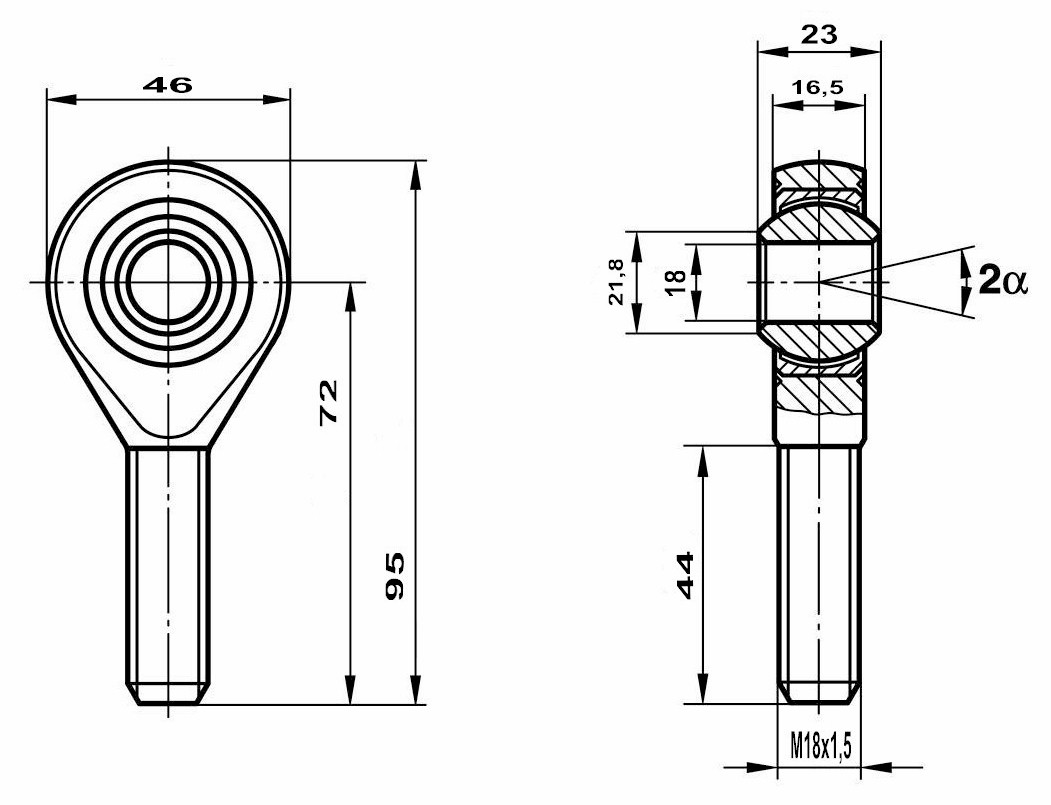

Чертежи кстати претерпели много изменений, думаю смогу перечертить их когда будет сделан подрамник.
Из за моей неграмотности, отказался от шарниров с D = 20 мм и взял за основу D = 18 мм с правой резьбой GASW Fluro
Согласно http://master-sport.ru/?product=gasw-%D0%BD%D0%B0%D0%BA%D0%BE%D0%BD%D0%B5%D1%87%D0%BD%D0%B8%D0%BA-fluro-gasw шарнирные головки с наружной резьбой, сделанные из кованной стали C22, покрыты цинком, с накладкой из фторопласта, необслуживаемые.
Для использования при динамических нагрузках.
