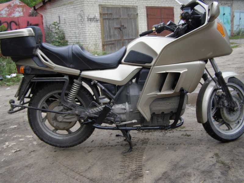

случайно нашел ваш сайт! очень захотелось пообщаться с единомышленниками!
меня зовут сергей катаемся с женой и детьми на мотоцикле BMW k100rs с коляской!
вот немного наших фото

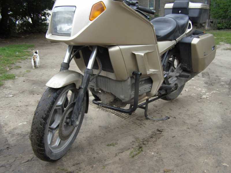

Ну вот ещё мотоцикл Пора бы ужо слёт мутить

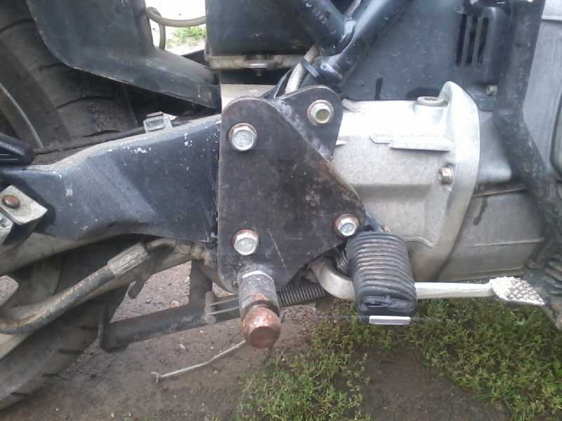

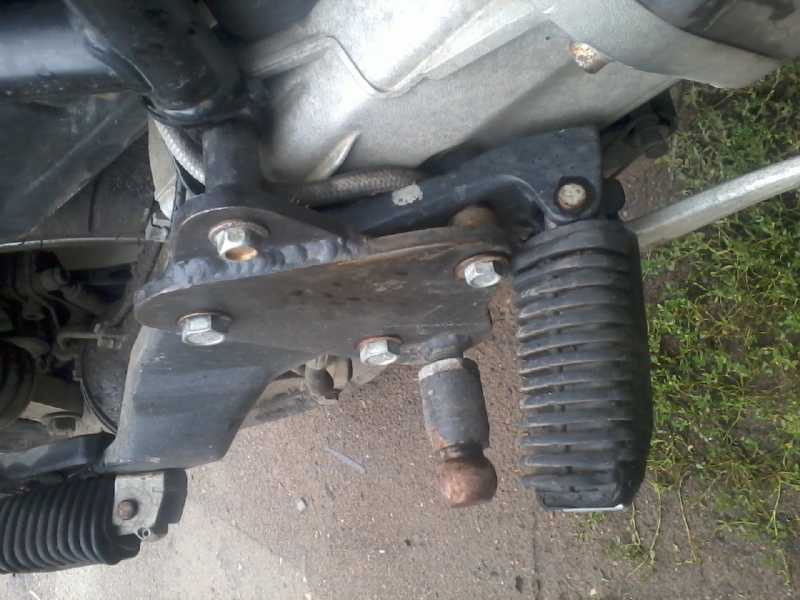

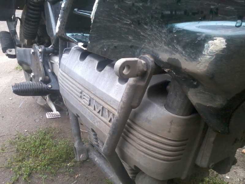

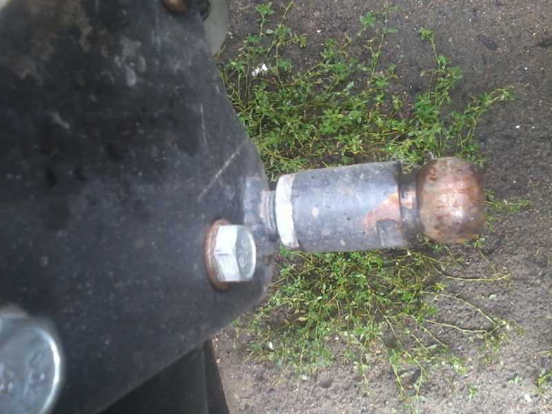

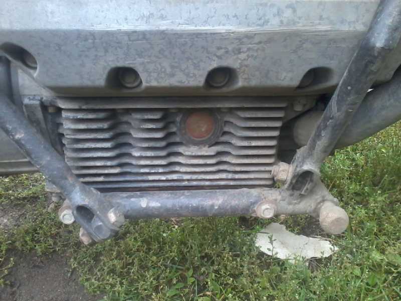

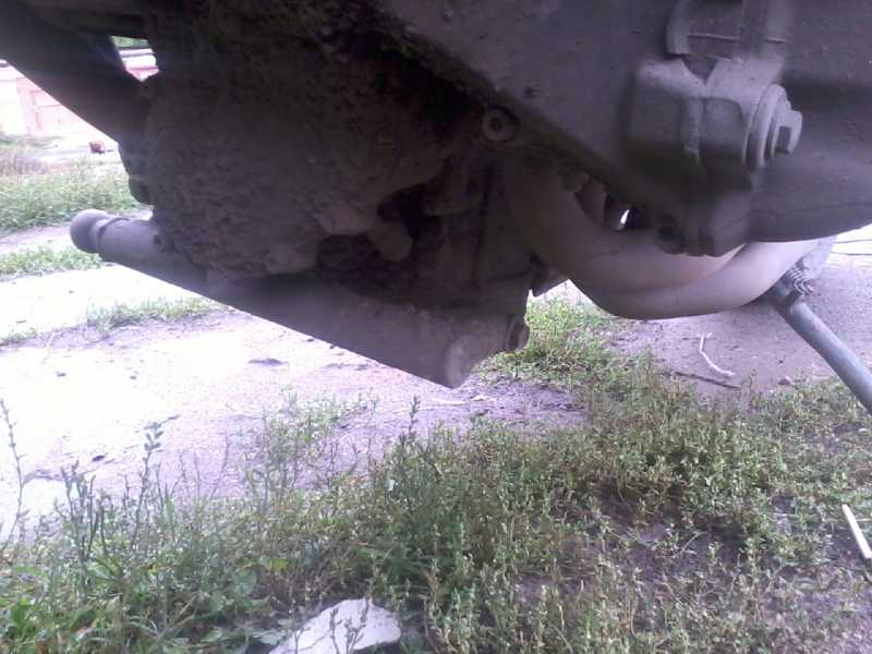

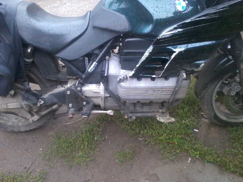

палыч по твоей просьбе выкладываю фото подрамника и заднего крепления коляски!
- кабанов сергей валерьевич
- Сообщений: 18
- Спасибо получено: 5
13 года 11 мес. назад #6087
от кабанов сергей валерьевич
кабанов сергей валерьевич ответил в теме Re: всем привет!!!
заднее крепление коляски регулируемое сама пластина через дистанционные втулки прикручена к коробке.
- Сообщений: 18

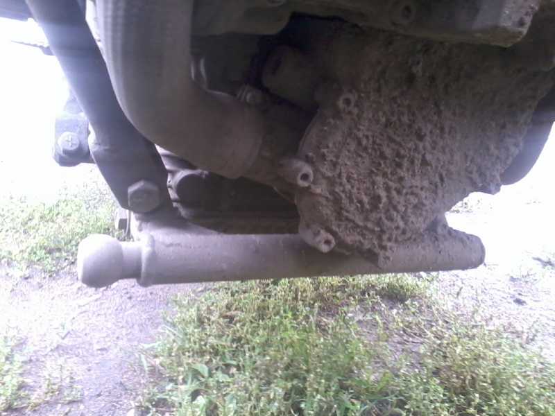

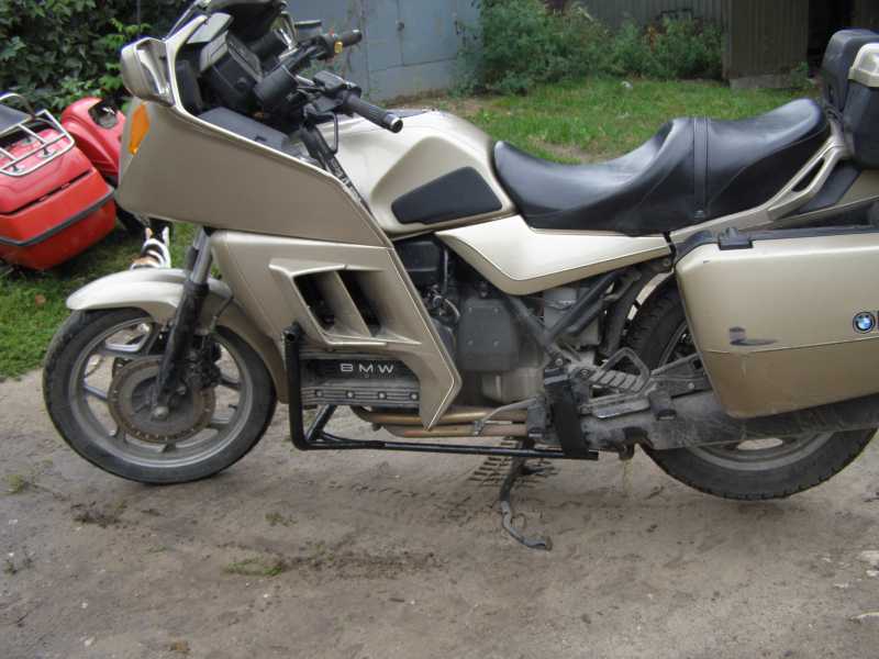

13 года 11 мес. назад #6088

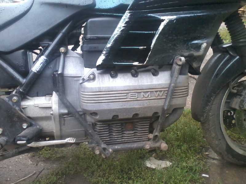

при изготовлении переднего крепления коляски за базу был взят поддон двигателя,потом были изготовлены 2 съемные тяги на крепления двигателя конструкция получилась очень жесткой
мотоцикл с коляской проехал около 5000 км, никаких проблем не возникло!
