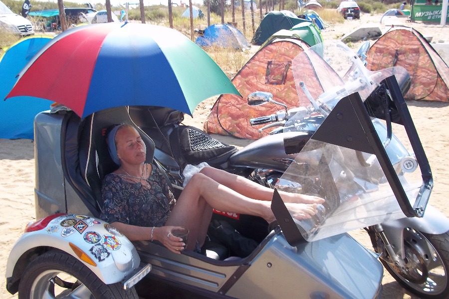

Цель несколько иная, чем ставить пляжный зонтик.
