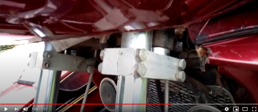

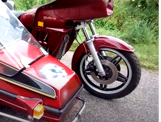

Вынос колеса на телескопической вилке.

Привет, земляк!! Конечно лучший вариант это рычажка. Но можно и так сделать. Проще всё таки. А на твоей телеге я ещё рассмотрел демпфер. Только не разглядел куда второй конец прицеплен.

На Урале тож раскачивает, если демпфер не зажать. Надо как то сесть прорисовать этот узел. Когда на Урал рычажку делал 1:1 рисовал. Все углы были видны и вылет тоже. А ты не прикидывал что с вылетом стало?

вылет (трейл) уменьшил вдвое.
Яж писал выше.
Вот тут описаны мои мытарства..
oppozit.ru/post_78179.html
Яж писал выше.
