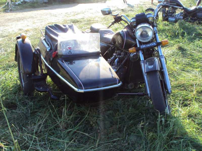

По моему, какая то полная бессмыслица. Ход у вилки 5см, стаканы будут лупить в нижнюю траверсу (это видно в клипе когда он перекатывает его руками), а вынос оси вперёд 3см. Зачем это всё?. Просто испортил вилку или просто некуда было деть ИЖевский маятник? Удлинил низ стаканов (причём какими то сваренными пластиночками), вместо того что бы нарастить перья. Абсолютно бесполезный и совершенно ненадёжный абгрейд, может я чё та не понимаю.... вот фонарик вместо габарита симпатишный... и всё....

по моему идея хороша! и телескоп не надо выбрасывать и рычажку мутить с нуля, а вынос вообще пожно забацать почти какой угодно. вот тебе и простой телескоп с плюсами рычажки. А то , что работа не чистая я полностью согласен.

По мне так лучше телескоп продать, а стоят они у нас(Таганрог-Ростов) от 15 до 30тыс. А рычажку за такие то деньжищи сваять из Урало-Днеперской уже как надо и под своё колесо. Я человек рациональный и с железом "на ты", мне бы так было проще, но у каждого своя "правда" и возможности .

Конечно можно взять за основу Ураловский вариант. Когда на Урал делал, то это целый проект был. Ещё помню перья Ураловские еле трубогибом согнули. Но вилка получилась классная.
А величину вылета наверное тоже надо прикинуть. Взять градус наклона рулевой колонки и от него плясать. Для моего Ижера , если не ошибаюсь 25,5. Тут тоже не переусердствовать надо. А то ГУР ещё придётся ставить.

По моему подобные "выносы" делают нежесткий телескоп еще нежеще.
Я, получив после присоединения коляски болтанку на грунте и неповорачиваемость на скорости выбрал другой путь, заменив штатные траверсы траверсами с углом коррекции (переделал из запасных), тем уменьшив трейл вдвое и как итог весьма внятная управляемость на любых скоростях.
