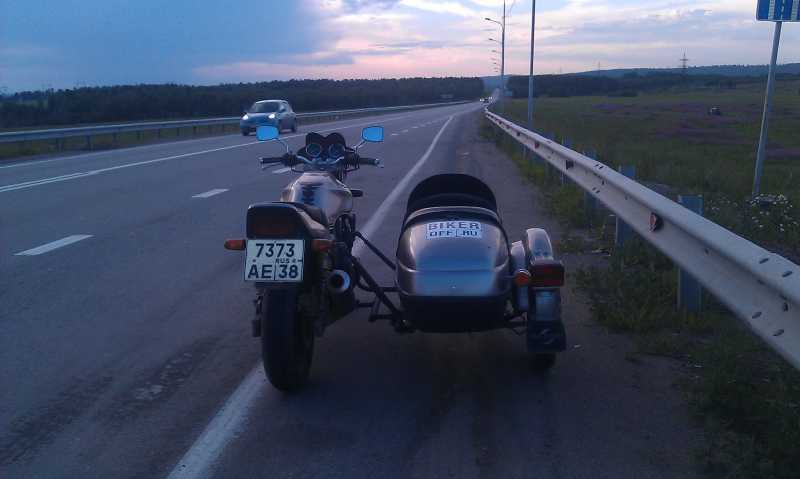

Штаньков А.С. создал эту тему: Коляска на CB400SF
После той зимы sedecar - зимние поездки понравились, и по приезду домой с последнего продубаса, не прошло и недели, как была куплена рама от Днепра. Позавчера снял с отцовского Урала люлю.
А, да, в моем распоряжение Honda CB400SF купленная после удачной по пьянне продаже Африки в Якутске.
Отцовский Урал чисто хозяйский, с корытом "увези-привези"
Был отпилен кусок рамы
Примерка

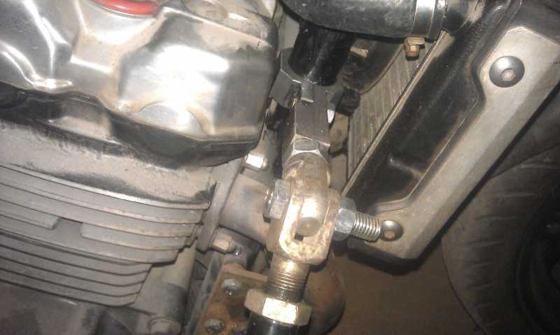

Нижнее крепление, на крепление двигателя
А вот с верхней передней тягой "потягаюсь"
Так как, место катострафически нет, головка цилиндра, труба, сразу за трубой вентилятор, и сразу радиатор.

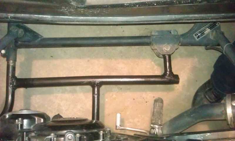

нижнее заднее буду выводить под крепление центральной подножки.
Заднюю тягу думаю вывести на хомут и вот сюда

Сразу такой вопрос, как в более опытным в зимних поездках на японцах, немцах. Готов выслушать мнение по этому поводу, т.к. первый раз сталкиваюсь с установкой люли на янопца.
"пространственным" выходом из ситуации с передней тягой, вижу снять вентилятор.
Как вы считаете?
Может быть есть предложение?
Есть конечно еще 1 вариант, сделать "круг" вокруг мотоцикла, и вывести перед радиатором крепление под петлю на тягу. Но что-то не хочется "нагружать" мото.
Мотоцикл с люлей будит использоваться только в зимних поездках.
Как вы считаете?

12 года 6 мес. назад #9130
Гном ответил в теме Re: Коляска на CB400SF
Ураловская тяжеловата будет Лучше велорекс на ижевской раме
Вентилятор лучше не снимать зима зимой а закипеть достаточно одного раза
12 года 6 мес. назад #9136
Эдич ответил в теме Re: Коляска на CB400SF
Согласен с Гномом, Ураловская тяжеловата. Как бюджетный вариант наверно можно использовать сток от ИЖ Ю-5. А переднее верхнее крепление я бы установил ближе к баку, там вроде есть местечко.
