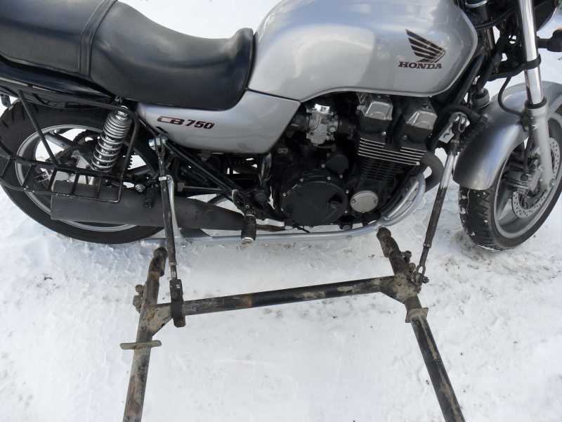

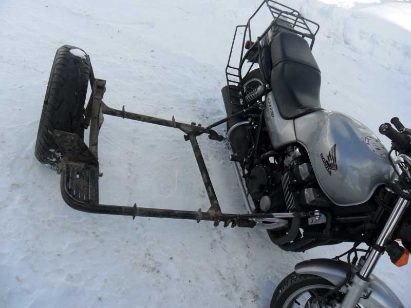

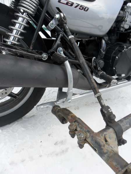

Гном создал эту тему: коляска к CB-750
15 года 5 мес. назад #864 от Гном

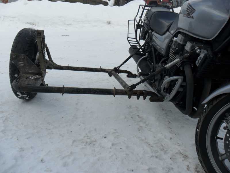

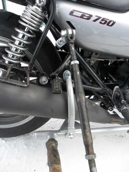

Гном ответил в теме Re: коляска к CB-750
и ещё
Мотоцикл только сделали дорожным испытаниям не подвергался. Автор и цена пока в тайне. Остальное позже.
Спасибо сказали: Тёмыч, Александр

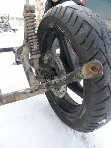

15 года 5 мес. назад - 15 года 5 мес. назад #928 от Аксёнов А.В.

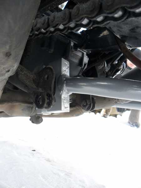

Аксёнов А.В. ответил в теме Re: коляска к CB-750
Ось колеса коляски вызывает опасения. Она достаточно длинная, при этом ведь всего 17 мм, так? Если я не ошибаюсь - именно такой внутренний диаметр подшипника на импульсе. Нагрузки возрастут после установки тормоза. Надо учитывать, что при том же диаметре оси коляски Ижа длина её рабочей части всего 125 мм если мне память не изменяет. К тому же тормоз там весьма номинальный.
Проблему решил вот так:
Вильчатый маятник из профиля существенно снизит нагрузку на ось.
Ещё - сними пожалуйста со стороны коляски. Интересует величина разноосности заднего колеса и колясочного. ИМХО великовато. При малой разноосности не будет устойчивости, при большой будет переть как танк, но потеряешь в маневренности и проходимости. Оптимально на мой взгляд 20-25% от базы мотоцикла.

15 года 5 мес. назад #929 от Тёмыч
Тёмыч ответил в теме Re: коляска к CB-750
Axe пишет: Вильчатый маятник из профиля существенно снизит нагрузку на ось.
давай поподробнее, с фотками
ещё мне думаеца что колясочное колесо нада поуже
соглашусь что чем ширше колесо + торм диск + суппорт + опора суппорта = очень длинная ось
нагрузка на излом приличная
заднее колесо от импульса наверное 5 дюймов
переднее с четырёхсоток - 3 дюйма
переднее с литровых мотов 3,5 дюйма - думаю что это оптимальная велечина
130-я резина прекрасно встаёт на 3,5 дюймовый обод
а больше и нинада
даже если учесть
вес коляски 50 кг
вес пассажира 100 кг
вес груза 50 кг
также чем шире колясочное колесо - тем больше тянет вправо
хотя конечно если мешки с цементом возить(в смысле грузить за 200 кг) тогда конечно широкое колесо лучше узкого
15 года 5 мес. назад #930 от Тёмыч
я вот думаю про колёса с мотоциклов с задней консолью
типа ВФР
у них же тормозной диск внутри обода как бы, а не сбоку
соответственно ось мона сделать покороче
15 года 5 мес. назад #933 от Аксёнов А.В.
Тёмыч пишет: я вот думаю про колёса с мотоциклов с задней консолью
типа ВФР
Там и ось существенно толше и подшипники в маятнике а не в колесе. И маятник профильный - нагрузка на подшипник идёт практически только вертикальная.
15 года 5 мес. назад #940 от Тёмыч
хм... сёдня щупал заднее колесо от СБ 400
4,00 дюйма
15 года 5 мес. назад #954 от Гном
Коляска задумывалась что бы возить ребёнка 5-6 лет испытания покажут как поведёт себя колесо В принципе маятник поменять не долго
