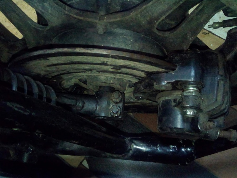

15 года 4 мес. назад - 15 года 4 мес. назад #956 от Тёмыч
Тёмыч ответил в теме Re: тормоз на коляску
два варианта тормозов
явская рама - колесо с передка ХЖР 1200
ижевскея рама - жигулёвское колесо + переделанная подвеска

15 года 4 мес. назад #962 от Эдич
Эдич ответил в теме Re: тормоз на коляску
Этот узел у меня уже готов. Больше интересует главный цилиндр и его привод.
