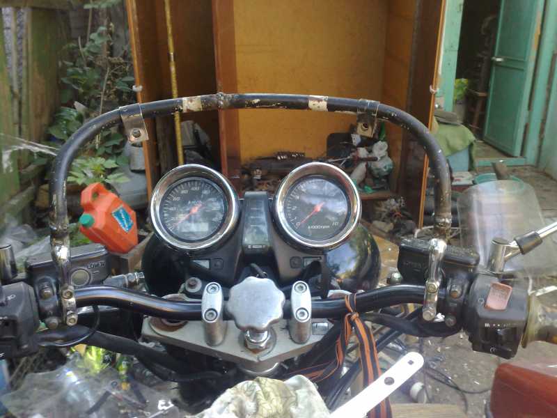

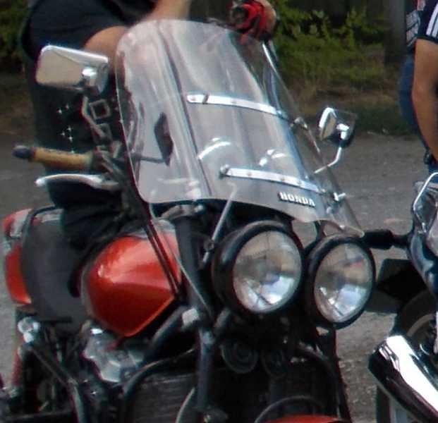

Fomenko Arkadiy ответил в теме Re: Honda CB-1300sf с коляской Velorex-700
Все доводы реальны и справедливы. Бороться с турбулентностью и "экраном" дело достойное и полезное, но для меня дорогое. Стекло на коляску и мот делал сам и обошлось мне это в 2930р(стоимость куска плекса 2х1.5м). Без лобового стекла после 140км\ч голову просто отрывало, щас вроде получше. "Не валить 160-180..." не могу по определению, тогда любая поездка превращается в нудное путешествие по знакомым до блёва местам. С двиглом от СВ900(прошлый мот) звёздами вышел на расход 6-7л\100км при скорости 130-140. Попробую всё таки увеличить ведущую звезду и если это не принесёт ничего, то борьбу прекращу и уменьшу скоростной режим. Крепления коляски пока не расшатывались, проверяю постоянно, слава Богу.

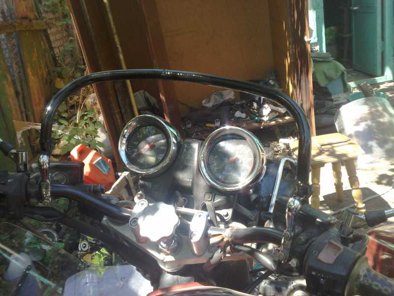

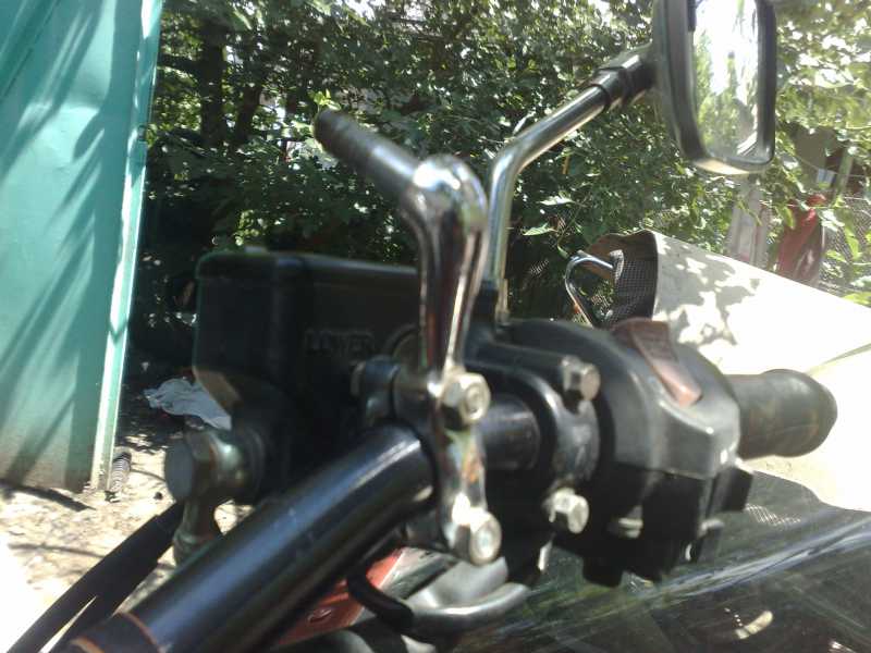

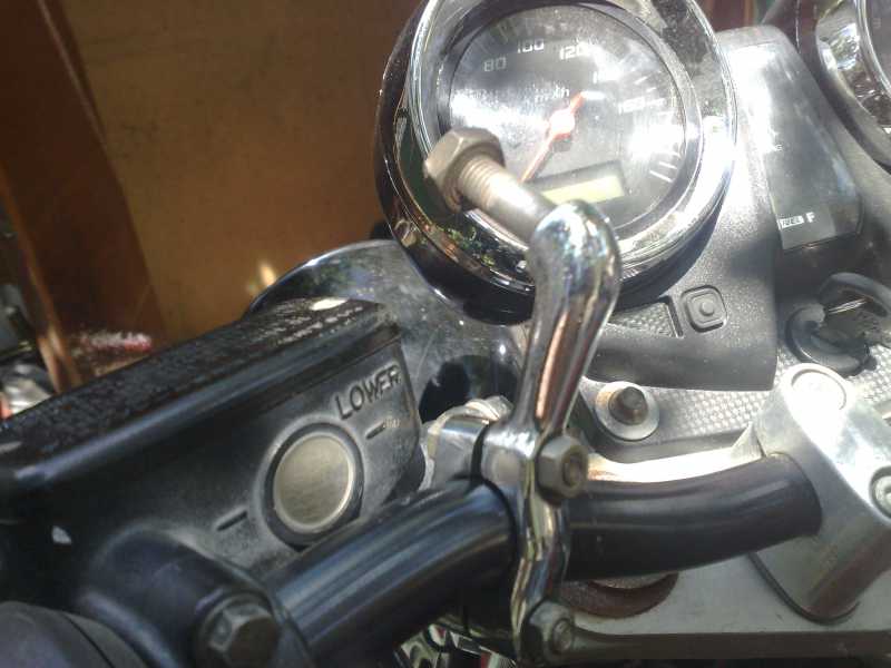

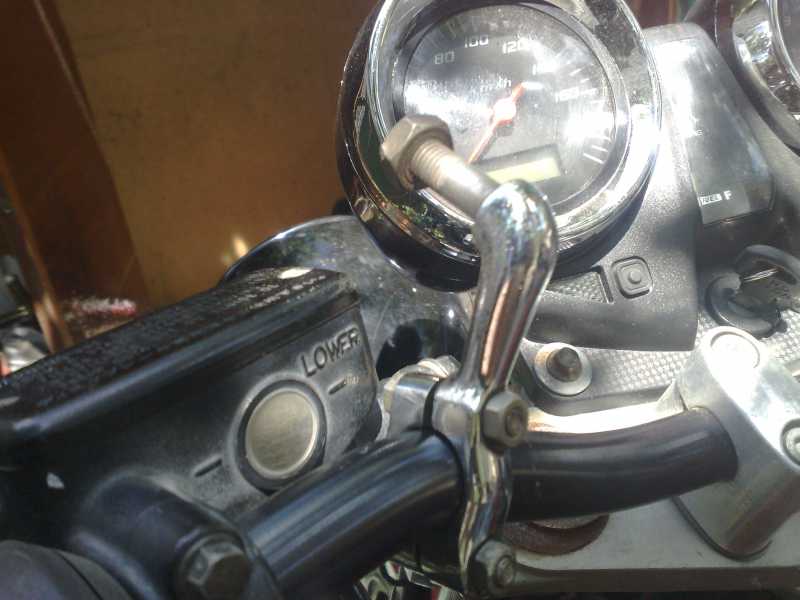

Заменил наспех сделанное лобовое стеколышко на более развитое. Использовал крепления руля с Панонии, дужку от ИЖевской коляски и пару креплений какого то иномарочного стекла.
И были заменены Ураловские Ирбитовские аморты(которые благополучно усрались на пятой тысяче км) на Ураловские Китайпромовские. Они длинней на 45мм и помоему пружины крепче. Готовлю к вживленю в рычажку аморты с ГаЗ3110(передние) с Запоровскими пружинами и низом от Ураловских.
