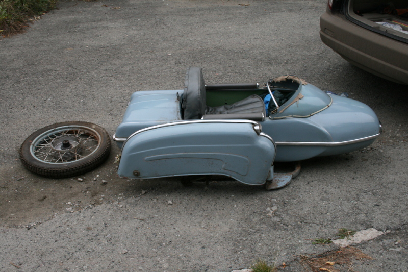

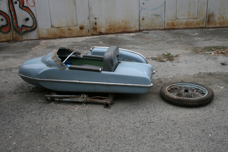

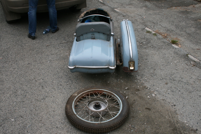

Ты про новую или про старую? Старая это ижевская рама + корыто от Явы. Новая - это старая люлька от Иж-П-2 (1969 года выпуска, вся в засохшем солидоле, в эксплуатации не была ни разу), идеально подходит мне по весу (легче чем ураловская и тяжелее сборной, можно возить пассажир + груз (сам туда без проблем с комфортом помещаюсь), плюс там колесо на 19, ну и дизайн у неё мне очень нравится. Из непонятных мне пока вещей - торсионная подвеска, но вроде первые ходовые испытания показали, что не так страшен черт... В любом случае длительный тест покажет что к чему...
Фотки как она есть, потом, если будет желание увидеть, будут фотки какой она будет в составе ТС

зы. последняя фотка на 5 ))
