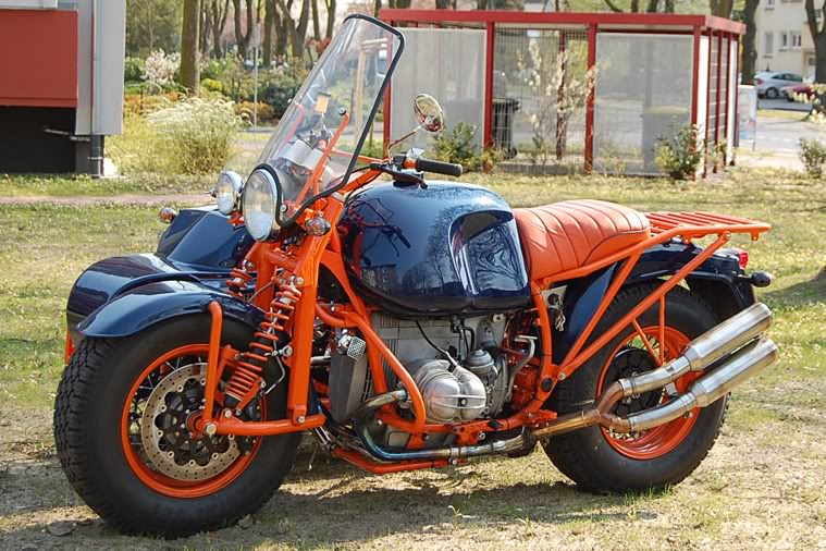

15 года 2 нед. назад #2667
Гном ответил в теме Re: Рычажная вилка на японца
Ну вот что то типа этого
15 года 2 нед. назад #2669
Тёмыч ответил в теме Re: Рычажная вилка на японца
второй вариант хорошшш!!!
