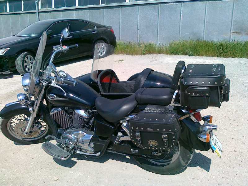

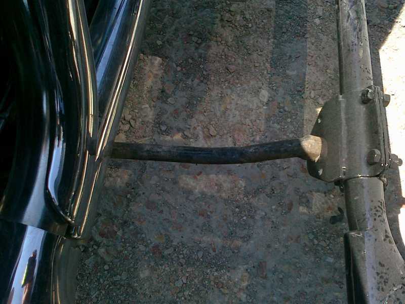

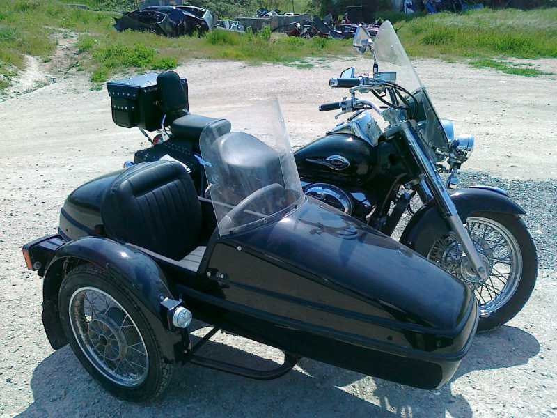

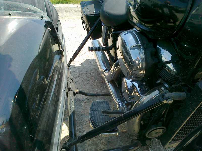

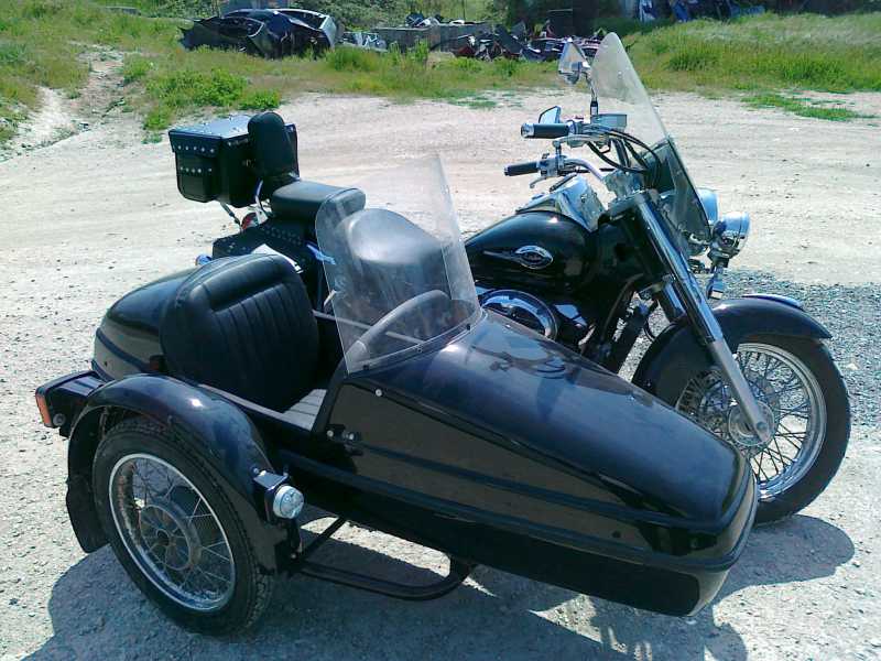

Всем доброго дня!Принимайте в коллектив . Мой проект - Хонда Тень 750 . Как настоящий байкер,вожу детей только в коляске.
Вот я и мотоцикл.Колхозил Велорекс с помощью родных креплений от Явы и от стабилизаторов поперечной устойчивости.

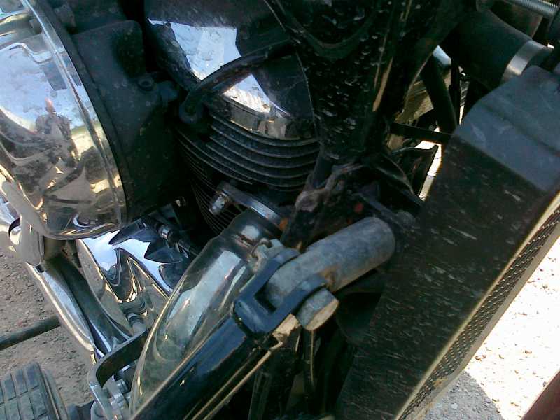

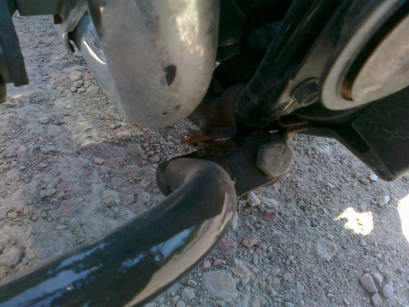

Петр ответил в теме Re: Коляска на Хонда Шадоу 750

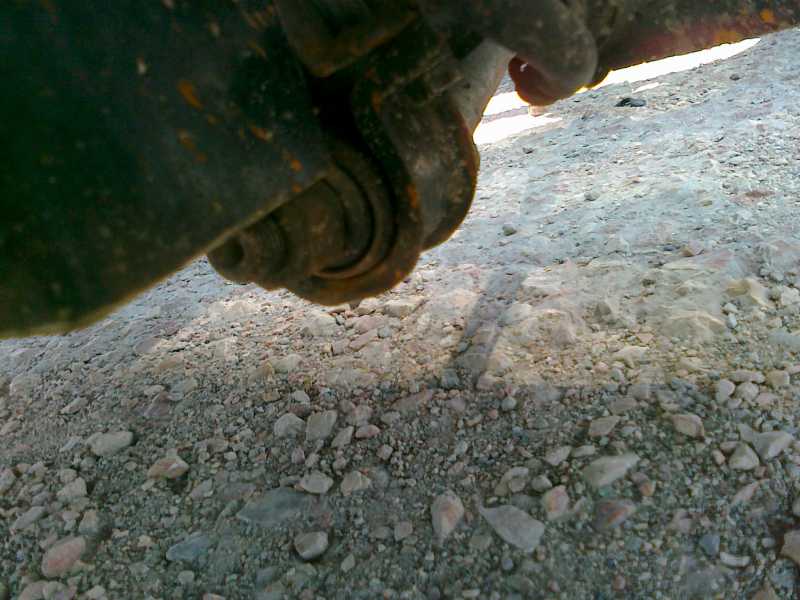

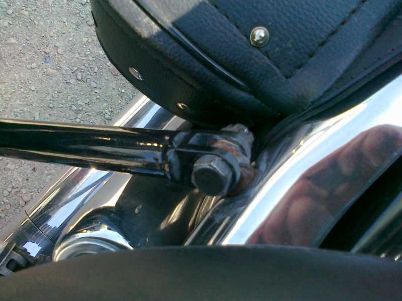

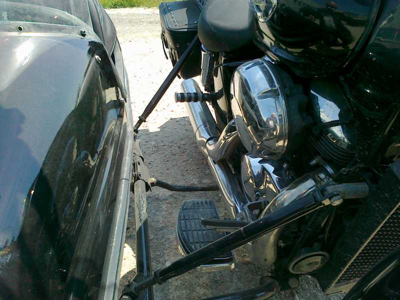

Немного фот про креплениям

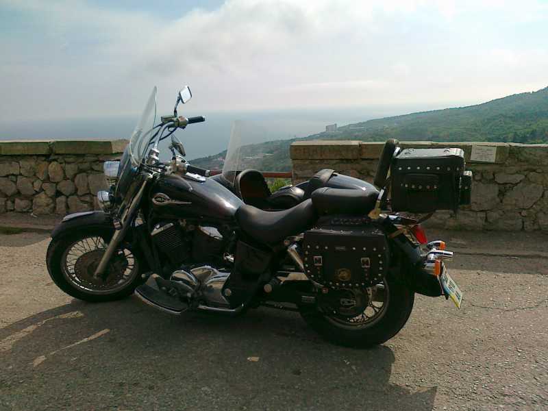

До Сочм не добрался.Это фото с ЮБК. Ехал из Севаса в Ялту. Хонда 750 обычная.2001 года.Брал 4 года назад в Одессе за 8,5 килобаксов. Коляска обошлась в 400 грн (50 бакинских)а вот перекраска в 4000(соответсвенно 500
) ...Отакоеот...sedecar
Комфортная езда где то 100-110. Расколбас идет ,если держу руль одной рукой. А так очень даже ничего.Немного напрягает в правом повороте по серпантину.Приходится смещаться прилично к коляске и сбрасывать скорость.
А вот левый поворот - одно удовольствие.И на скорости и юзом.
Расход с коляской практически такой же как и без.5,5- 6 л/ 100 км. Бак 14 литров.
Езжу много. В среднем по 400 км за день,если в путешествие какое.Вот ,думаю,куда бы махнуть,а тут целая кампания колясководов ss1
