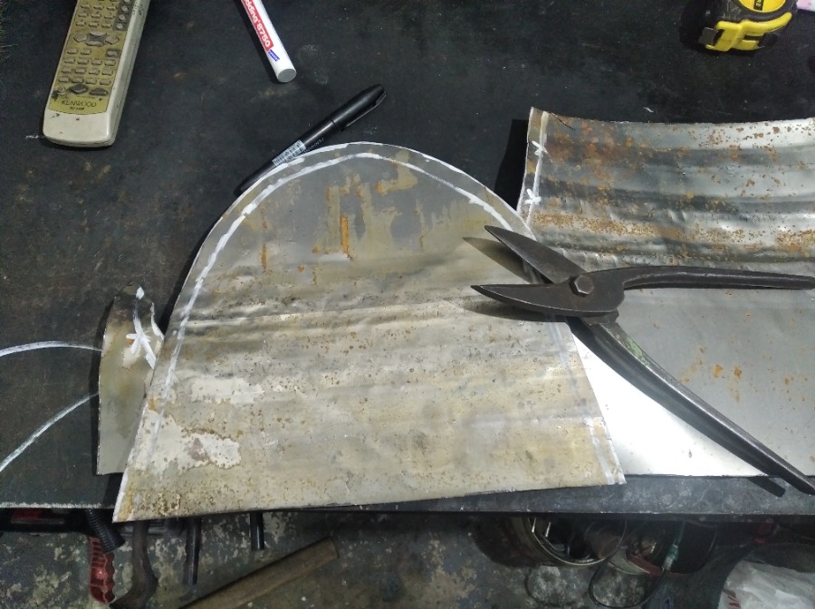

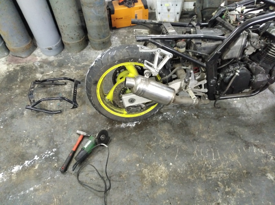

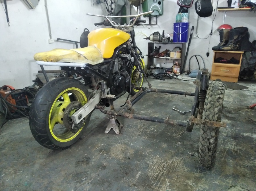

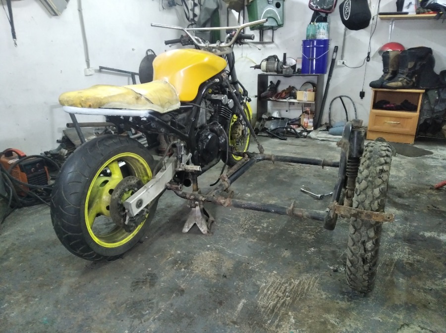

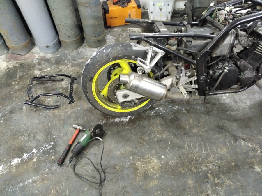

Начало эпопеи. По случаю купил за сущие копейки мотоцикл Yamaha FZ400 1998 года. Изначально хотелось изготовить из него что то , но четких мыслей не было. Вначале решил поступить как Микеланджело "Взять камень и отсечь все лишнее". В результате сняв пластик и отрезав подрамник, получил полуфабрикат скрамлера-каферайсера-диртракера.Но опять же душа не лежала к определенному стилю. Но тут на глаза попался прицеп от ИЖа и в дурную голову забралась мысль- А что если?

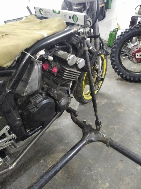

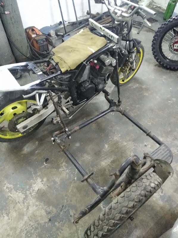

Сначала примерка , понравилось.

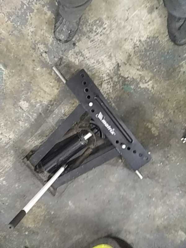

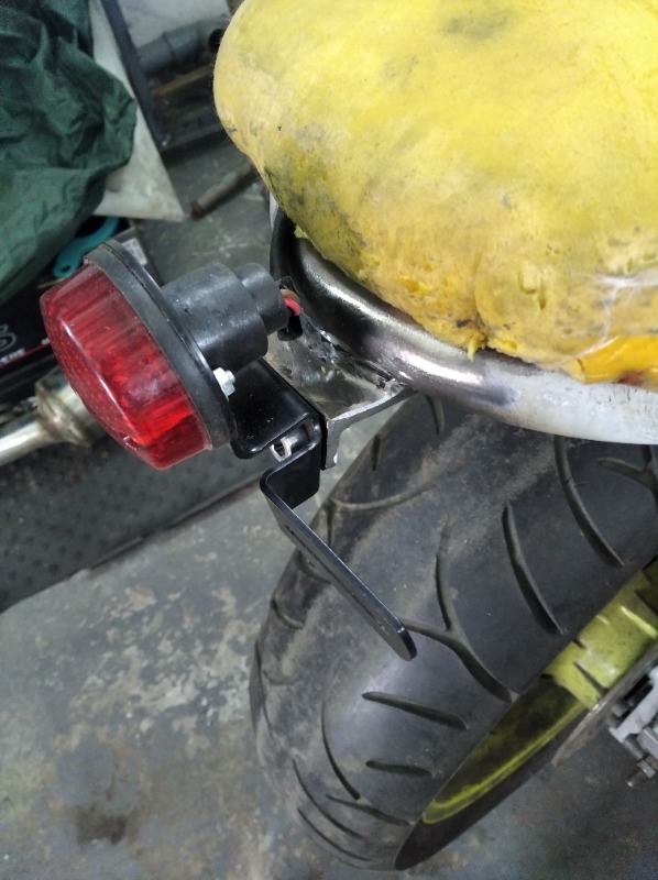

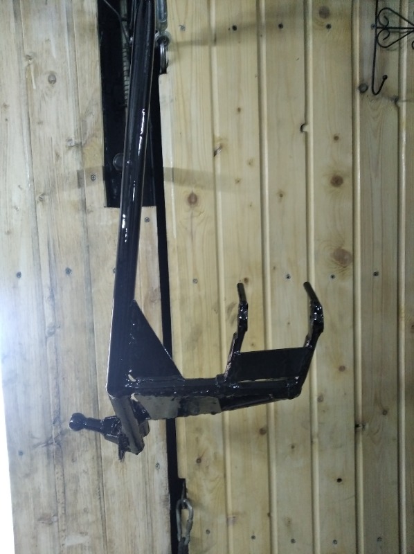

Изготовление подрамника из подручного материала. "Метания" по верхним крепления прицепа "ДЫРЯВИИТЬ или ВАРИТЬ", в результате и то и другое. Небольшая переделка заднего крепления "ЛЮЛИ". Изготовление хвоста самого мотоцикла. Примерка руля от "Совы". Чувствую седалищем что это начало увлекательного погружения в среду МОТОЛЮЛЕК!!! to be continued...
