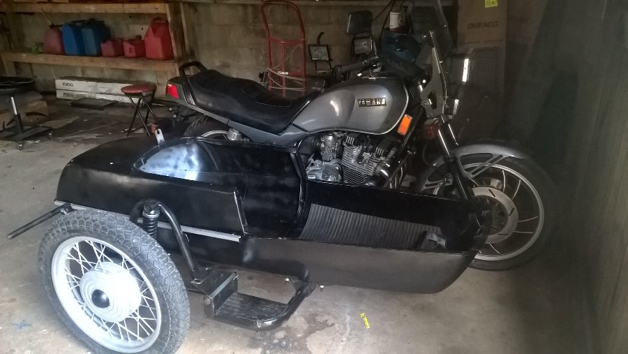

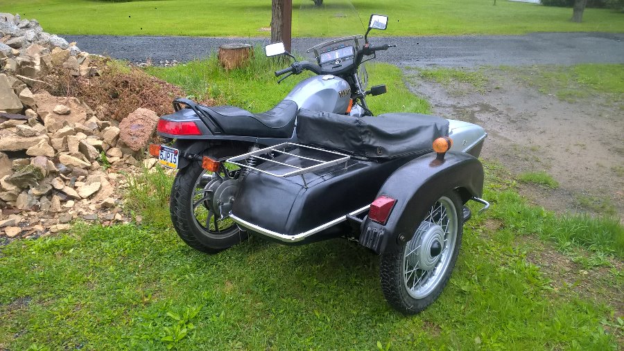

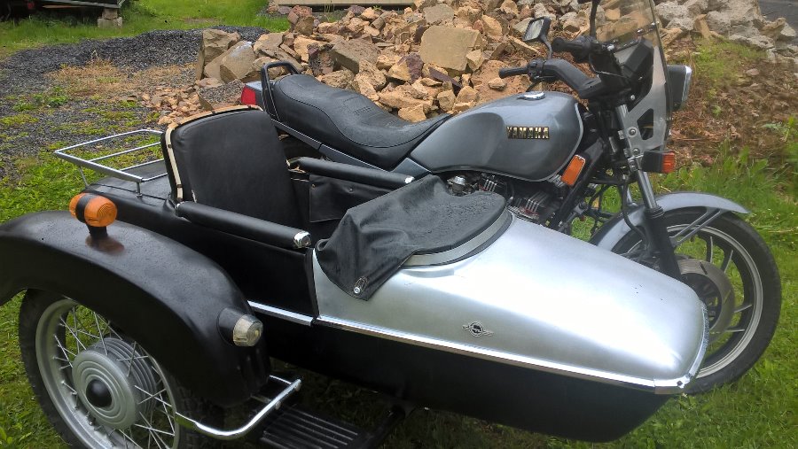

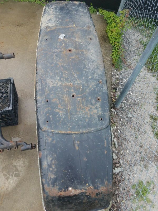

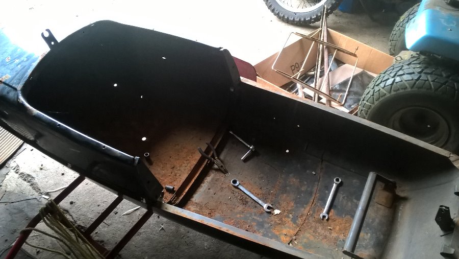

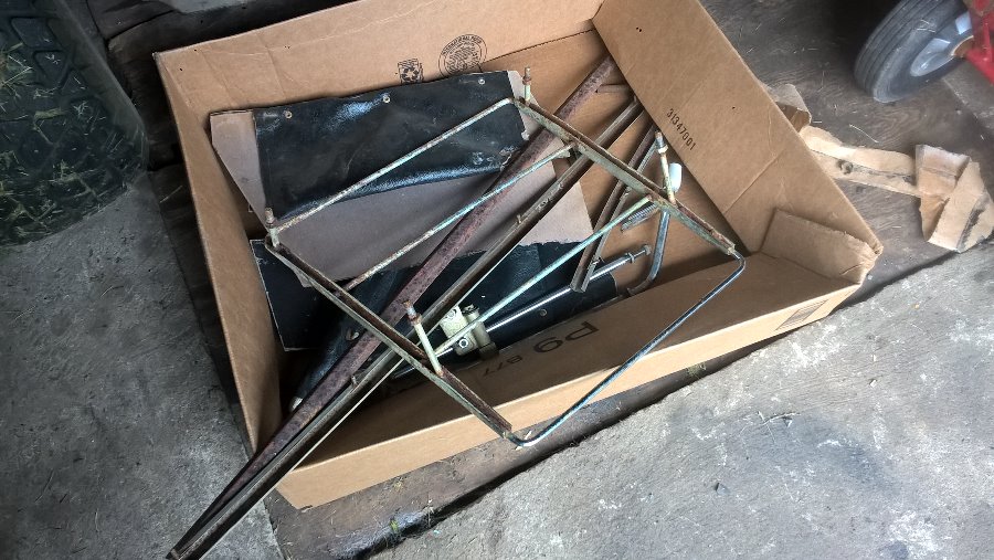

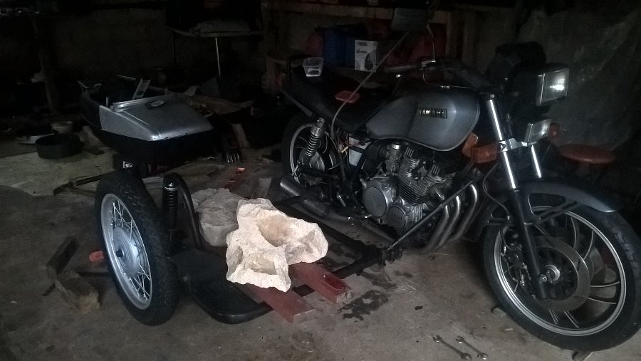

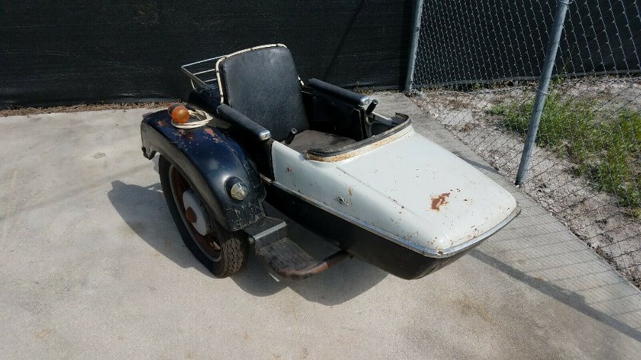

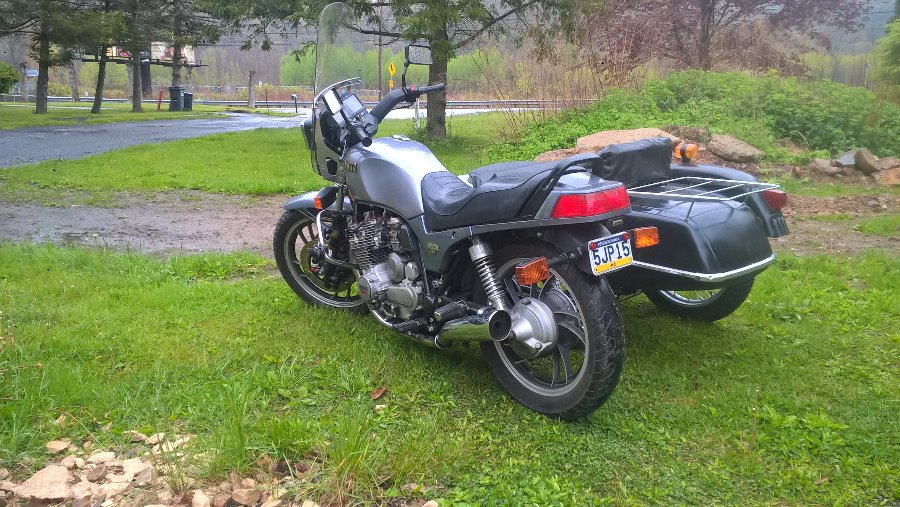

Здравствуйте товарищи колясочники. Началось всё с того , что решил я поменять свой днепр, так как собрался на старость лет далеко прокатиться, а на днепре , хоть вещь и хорошая но уже не комфортно в силу причин о коих я здесь не буду говорить. ,Вобщем продал я днепр и стал искать замену.Итак попалась на ебай коляска во флориде , продавали её за $450 . ( цены в $$ сша) . Купил+доставка до пенсильвании ( там я живу) есчо $400. Мудак который её вёз по дороге потерял все крепления ,тяги, болты, чехол итд. пришлось на Авито искать в России коляску на запчасти. Нашол за $40 коляску + зарплата чуваку за доставку до города и её разборку упаковку и пересылку зап частей до сша итого есчо $250. Как Мото агрегат был куплен Ямаха 750 1982 года с пробегом 33000мл за $450.И началось. Люлька была отпескоструена ( $60) антикорозийно обработана. ну и покрасил я её и балонов , так как профессиональнася покраска у нас стоит очень дорого. Ну понятно превёл в порядок мотоцикл ( перебрал вилку, резина, карбюраторы , прокладка клапанной крышки итд)

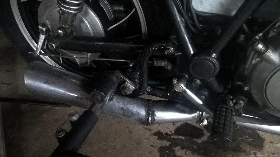

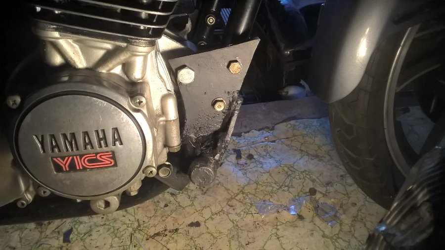

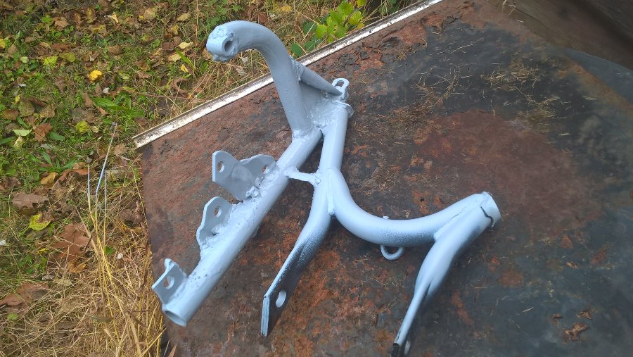

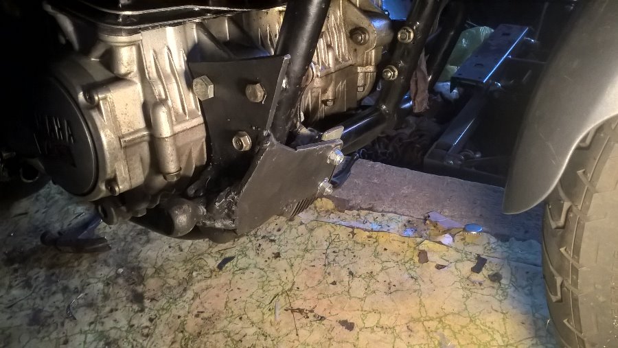

Пришлось варить крепления. и переваривать глушитель Задний подрамник ( так как рама короткая) и пердний на 3х опорах. ( за какчество швов не пинайте, у меня напряжения в гараже очень слабое.) , Потом мытарсва по настройке ,демпфер от волцвагена,

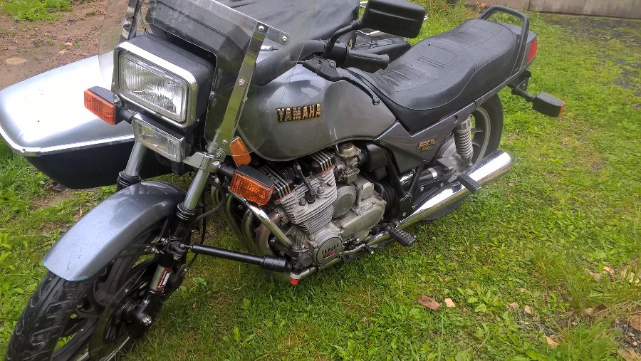

ну и вот как бы получилось.
Прошу не пинать, что где то не красиво, колхоз итд. Я уже в том возрасте когда красиво на последнем месте, главное мне сейчас успеть зделать, надёжность и комфорт.
Всем спасибо за советы.
(Если есть ошибки, извените , пишу через переводчик , так как нет русской клавиатуры)

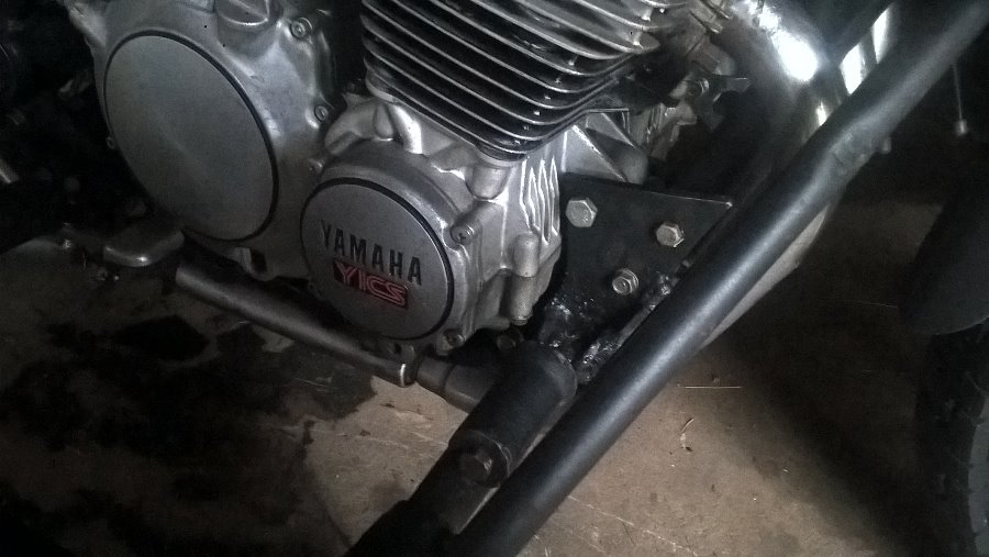

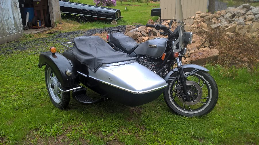

Артём Мопедус ответил в теме Отчёт ямаха XJ 750 + спутник.
Молодец! красивая страря ямаха и коляска ей очень идет от 4 юпитера-планеты!
А то что швы плохие, ну бывает лучше чем на проволке
Спасибо сказали: Vadim

Тёмыч ответил в теме Отчёт ямаха XJ 750 + спутник.
Браво!
отличный сайдкар и отчет!!!

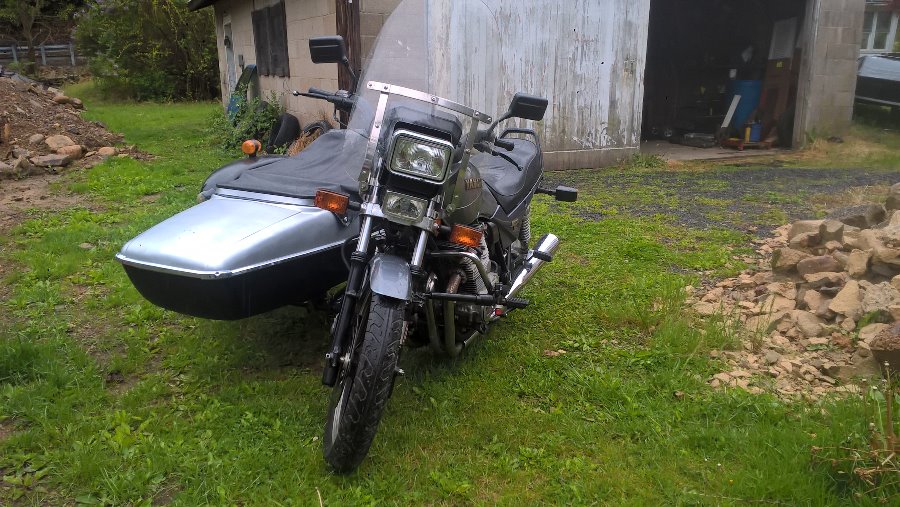

6 года 3 нед. назад - 6 года 3 нед. назад #14799
от Vadim
Vadim ответил в теме Отчёт ямаха XJ 750 + спутник.

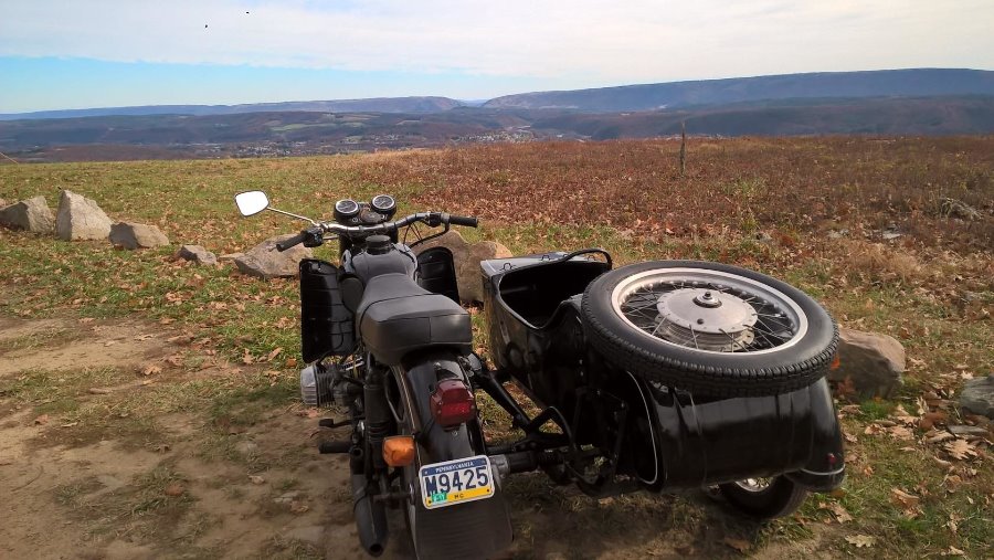

вот прошло 3 месяца . намотал немного (около 1000 миль) в основном всё по горной местности. Мотоцикл -сказка, едет отлично, ни куда не ведёт, не болтается, руки от руля можно отпускать спокойно на любой скорости. Я езжу по кантри роудам и в основном везде ограничения 50-55 миль, так что больше 60 миль/ч я не ездил. Но 55-60 миль ( 90-100км/ч) едет без напряга. Самая комфортная скорость при которой будто плывёшь 50мл(80-85км/ч). один езжу с небольшим мешком песка в коляске ,около 16 кг.( чтоб в поворотах на скорости не откланяться) , а с пассажиром вообще отлично.
