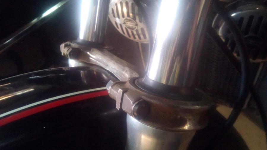

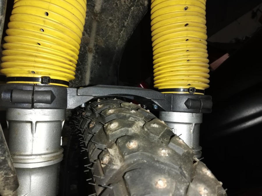

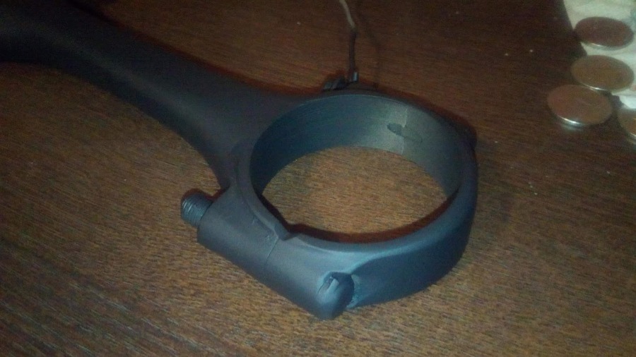

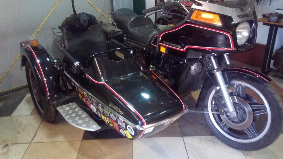

Сваял себе третью траверсу из двух шатунов.
По ощущениям вилка стала жеще на кручение раза в 4.
Шатуны от оппозита VW, внутренния диаметр вроде как 58мм, диаметр на вилке 60.8мм.
Отпилил верхнюю головку чтобы можно было зажать в мой токарный, проточил, одел на вилку, схватил сваркой, снял, прихватил к швеллеру, чтоб не повело, обварил, счистил всё лишнее.
Вес примерно 850г.
Вес примерно 850г.

Артём Мопедус ответил в теме Третья траверса суперколхозный вариант.
Дело хорошее, но не всем подходит как этот мостик с резиновыми гофрами дружить!?

Андрей ответил в теме Третья траверса суперколхозный вариант.
В таком виде не дружит.
Но можно его на место установки гофр установить, и на нем-же сделать новые посадочные для гофр.

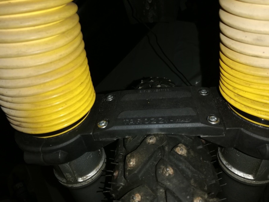

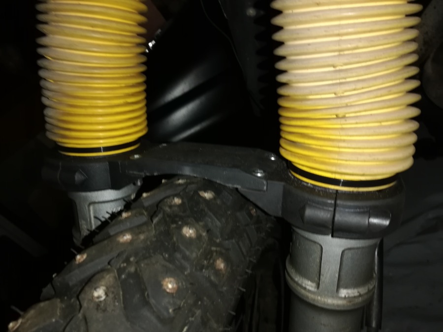

Valdis ответил в теме Третья траверса суперколхозный вариант.
Наконец и я приделал третью траверсу.
Долго искал. Купил тут: www.caferacerwebshop.com/en/
Есть места для гофр. Правда, пришлось под поперечиной поставить прокладки в виде гаек (на фото еще нет).
Очень уж маленький промежуток остовался между шипами и поперечиной.
Вилка стала заметно жестче!
