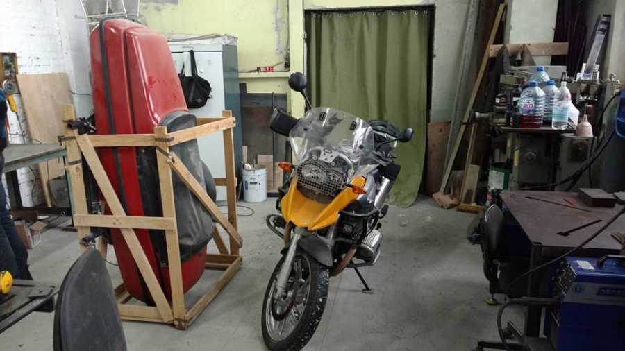

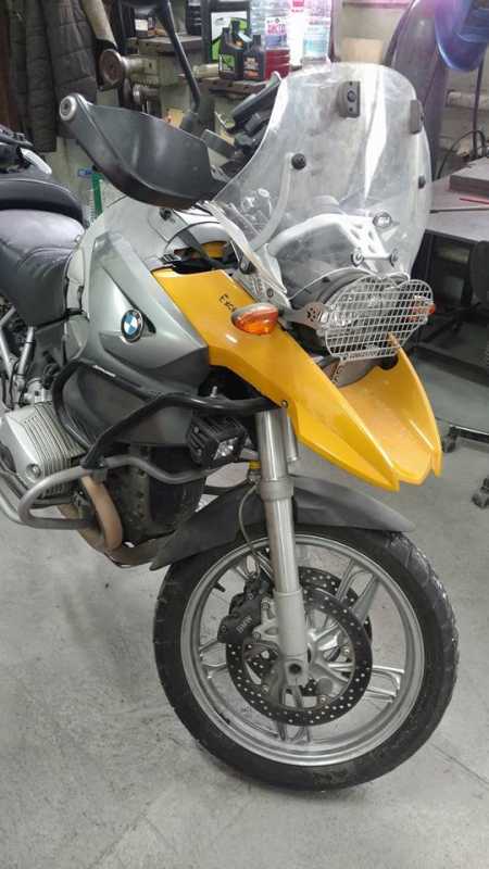

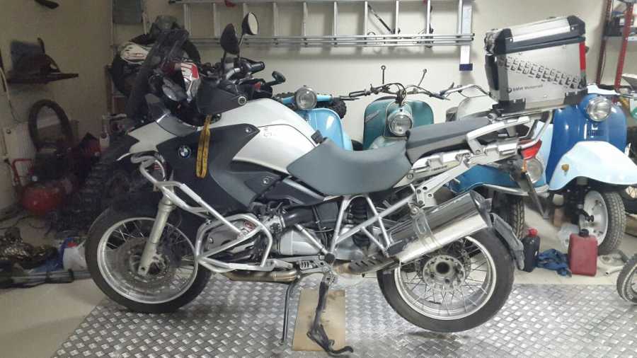

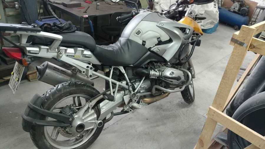

Кормящий Отец создал эту тему: Коляска к BMW 1200 GS

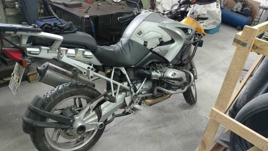

Начали новый проект коляски для BMW 1200 GS 2004 года. Мотоцикл заказчика стоит на югах, поэтому делаем по мотоциклу, любезно предоставленному Романом в Екатеринбурге. Отличия у мотоциклов в цвете и литых/спицованных колёсах.

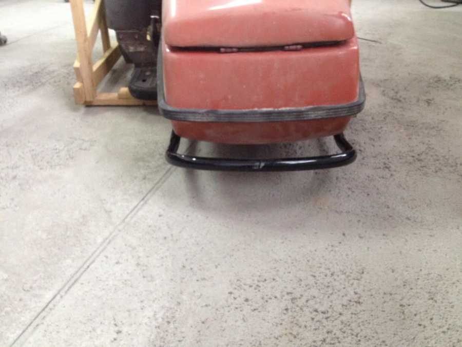

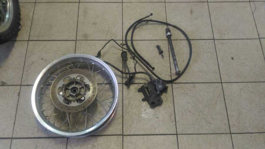

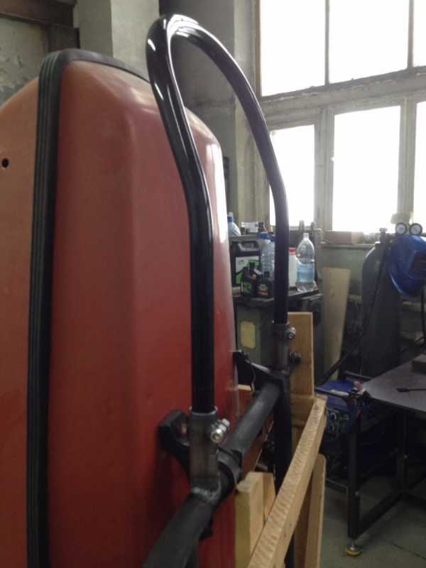

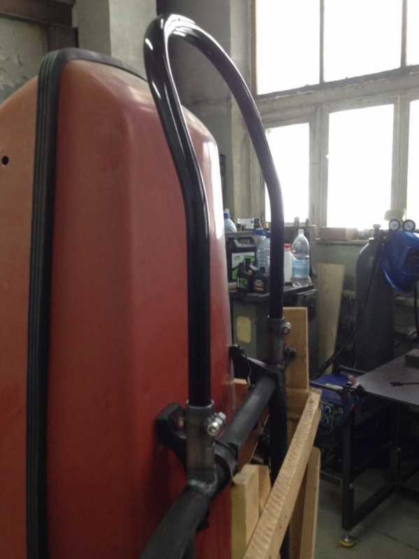

Для коляски были куплены заднее спицованное колесо / ось / суппорт от BMW 650. Сделали съёмный бампер.

Дугу приварили наглухо? Или её можно снять? Какова длина консоли?

Дуга та же, что используется в "Спутнике" как защита пассажира от переворота. Крепление аналогичное. Съёмная, два болта.

Спасибо. Просто ИЖей у меня не было. Думаю себе тоже поставить что то подобное. И дугу сзади . Совместить с платформой багажником.
