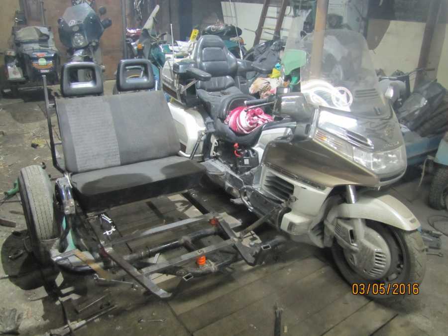

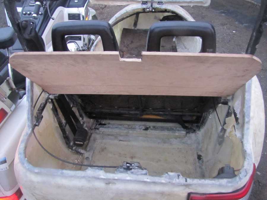

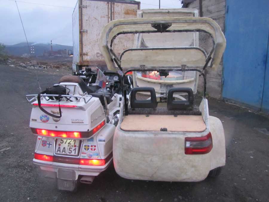

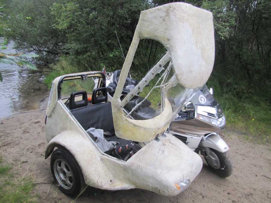

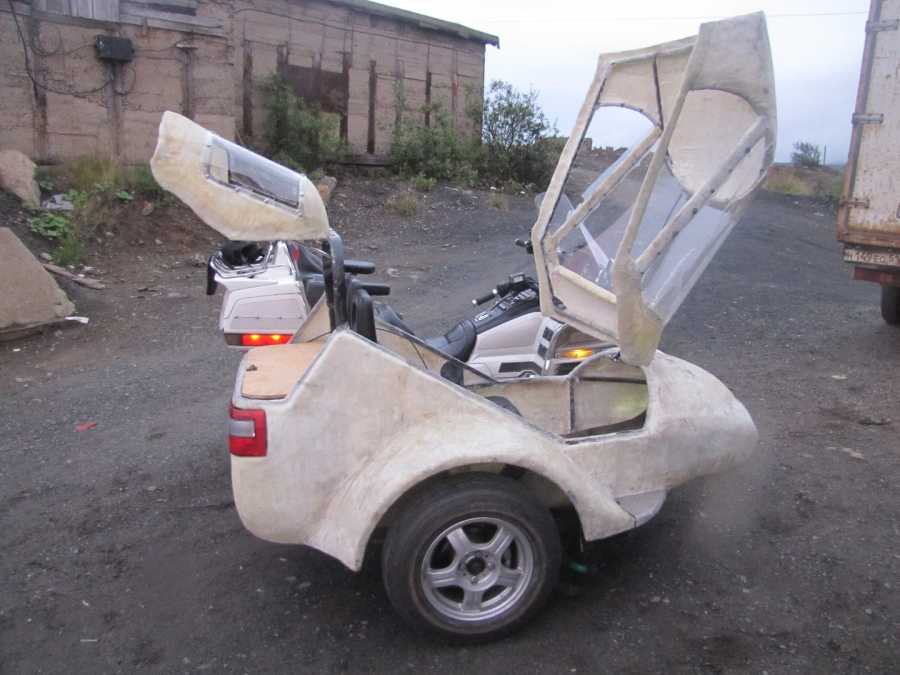

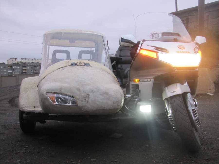

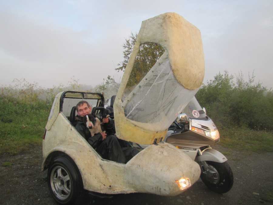

Вот и построил я свою коляску. Но еще тут надо много доработки. Всю зиму буду шлифовать, грунтовать, потом красить. А сейчас пока испытываю ее на дороге, и попутно довожу до ума электрооборудование, и прочие недоделки. У меня к вам вопрос: -может кто знает, можно ли перевозить людей в коляске с крытым жестким верхом, и с ремнями безопасности без шлемов?

По твоему вопросу - нет, только в шлеме. Про детские кресла и ремни для мотоциклов в правилах дорожного движения ничего не сказано, так что это на твоё усмотрение, но шлем обязателен.

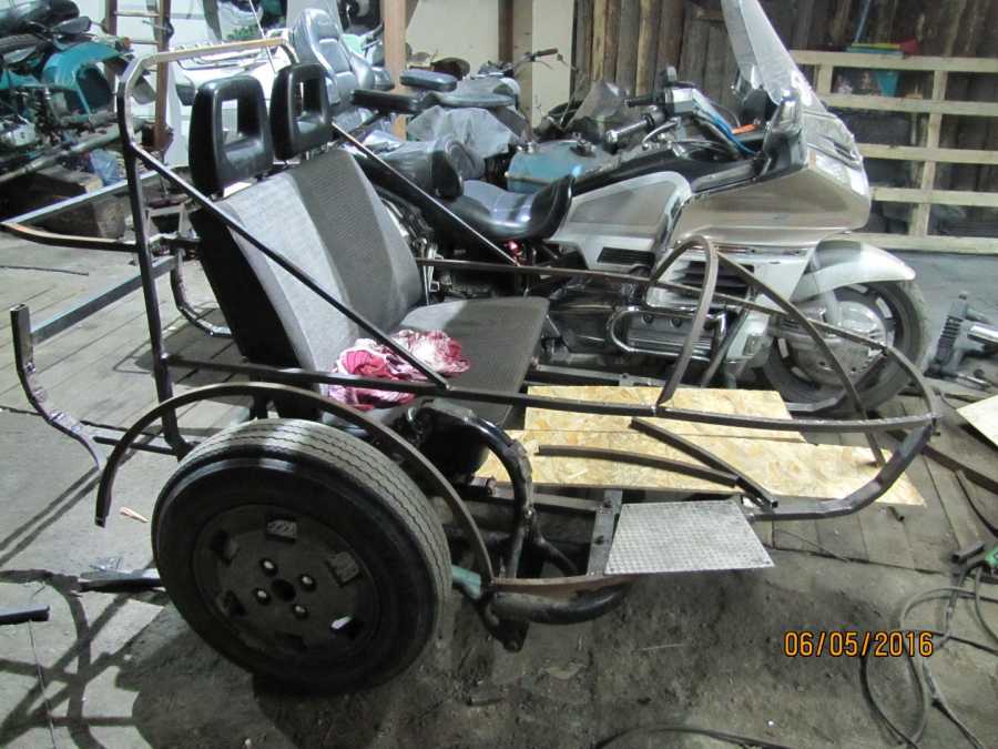

Ну и у меня вопросец - что за рама у коляски и как крепил к моту? Фотографии процесса есть?

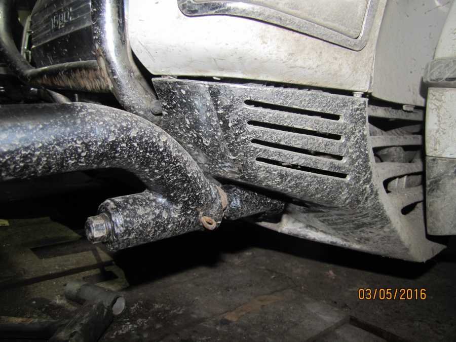

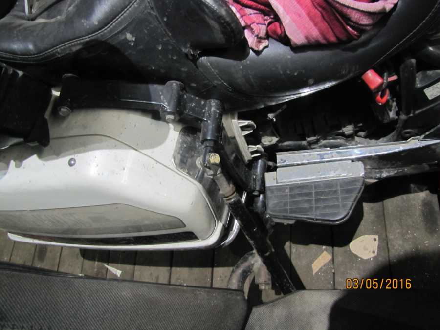

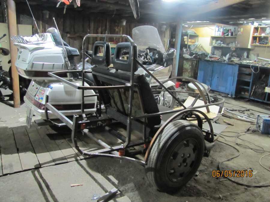

Раму я сделал из двух рам от Урала. Фотографий с процесса много, но их надо по людям собрать. Я мало фотографировал, больше делом занимался. Крепеж к мотику замучился искать в сети, поэтому додумал все сам. Переднее верхнее крепление идет к раме возле правого радиатора, я его сделал съемным, нижнее крепится на крепеж двигателя. А заднее на крепежи сидения, и задней дуги безопасности. Мотик от коляски я сделал максимально быстросъемным. Коляску отстегнуть от голды задействует столько же трудов и времени, как если снимать на Урале.
