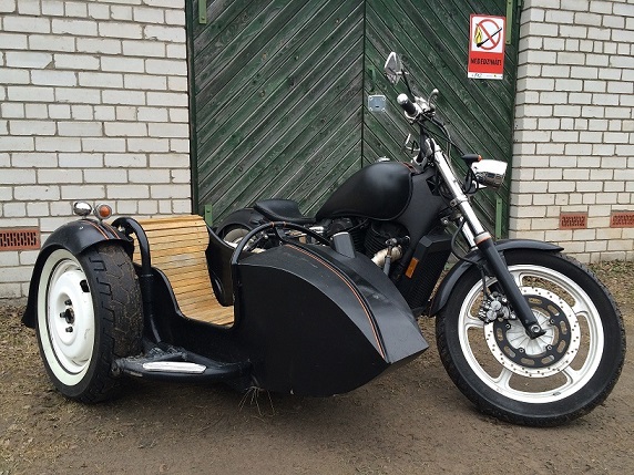

Продажа моего Shadow с коляской а так же встреча парней следующих на Элефант, заставили меня еще раз задуматься о необходимости установки коляски на второй мот - BMW K1100LT.
В качестве люльки была выбрана Velorex 700, которую буквально на днях мне удалось приобрести в кол-ве 2х штук.
