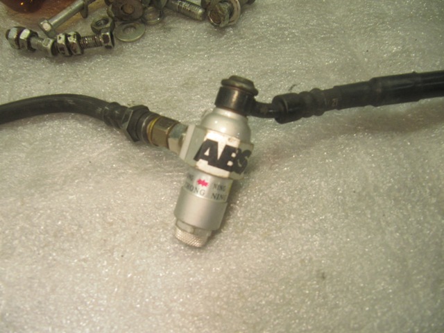

Артём Мопедус ответил в теме Тормоз коляски на мотоцикле с ABS
Воттакую штуку от китайского скунтера нашел может быть весьма полезна для мотоцикла с коляской оборудованным гидравлическим тормозом колеса коляски, так понимаю в ней подпружиненый плунжер, с регулировкой поджатия пружины не позволяющий развить дваление выше определенного в тормозном контуре на мапеде сделано тупо что бы чайник за рулем не мог передавить передний тормоз, установленая на колясыче позволит регулировать тормозное усилие на колесе коляски
10 года 4 мес. назад #13168
Тёмыч ответил в теме Тормоз коляски на мотоцикле с ABS
испытывал?
