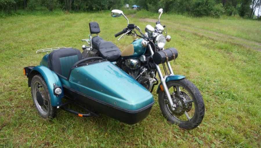

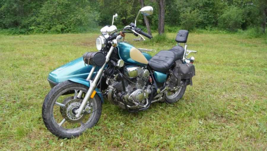

10 года 8 мес. назад - 10 года 8 мес. назад #12951 от Владимир Исупов
Владимир Исупов создал эту тему: ВИРАГО 1100 с коляской ( VIRAGO 1100 sidecar )

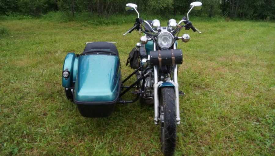

Всем привет. Совершил первый выезд на очередном своем Колясыче. Спешу поделиться радостью - на этот раз Ямаха Вираго 1100 с коляской. Первый выезд показал, что крепление вполне надежно. Вот только резина пока никакая, поскольку обычная моторезина Данлоп. Работы продолжаются. Впереди покраска и дальнейшие испытания.
Как Кот Матроскин: "я и так счастливым был, а теперь в два раза счастливей стану..."

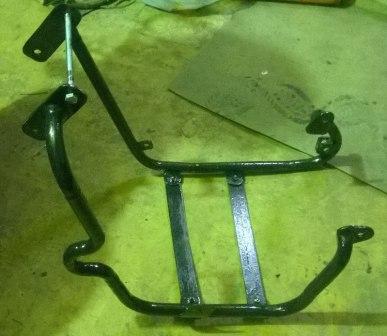

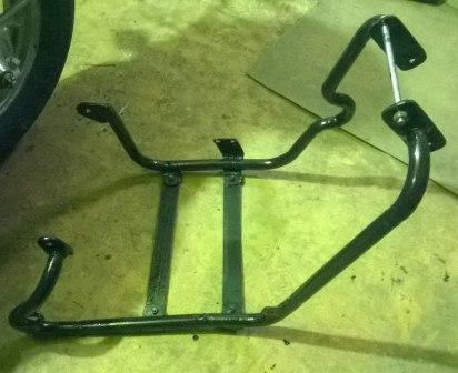

10 года 8 мес. назад #12956 от Baiker68
Baiker68 ответил в теме ВИРАГО 1100 с коляской ( VIRAGO 1100 sidecar )

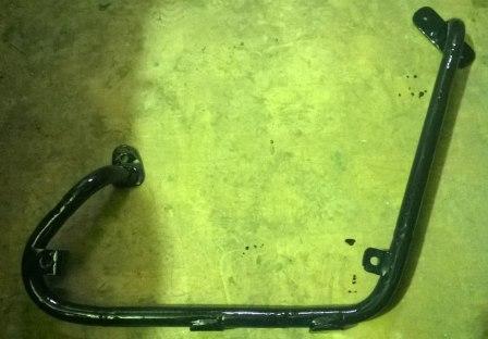

Привет Владимир!Поздравляю с колясычем!У меня к тебе вопрос-как ты усилил раму На Вираге?На сколько я знаю на Вираге движок несущая часть!У меня такая же история на Хонде GL-700

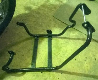

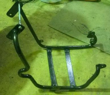

10 года 8 мес. назад #12979 от Владимир Исупов
Владимир Исупов ответил в теме ВИРАГО 1100 с коляской ( VIRAGO 1100 sidecar )

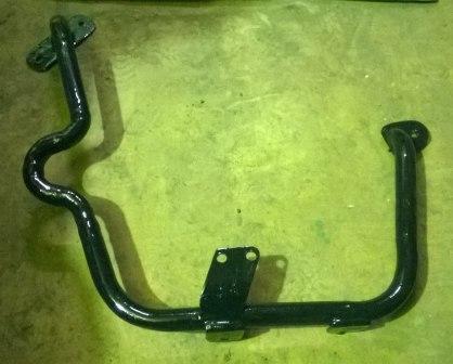

Не то, чтобы усилил, скорее создал её часть. Вот такой получился подрамник (так его назовем) - две половины креятся в местах крепления двигателя к раме и в местах крепления водительских подножек, а также соединяются между собой.

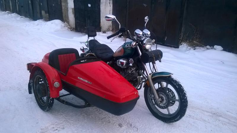

10 года 4 нед. назад #13394 от Владимир Исупов

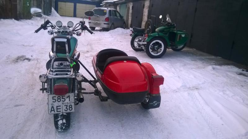

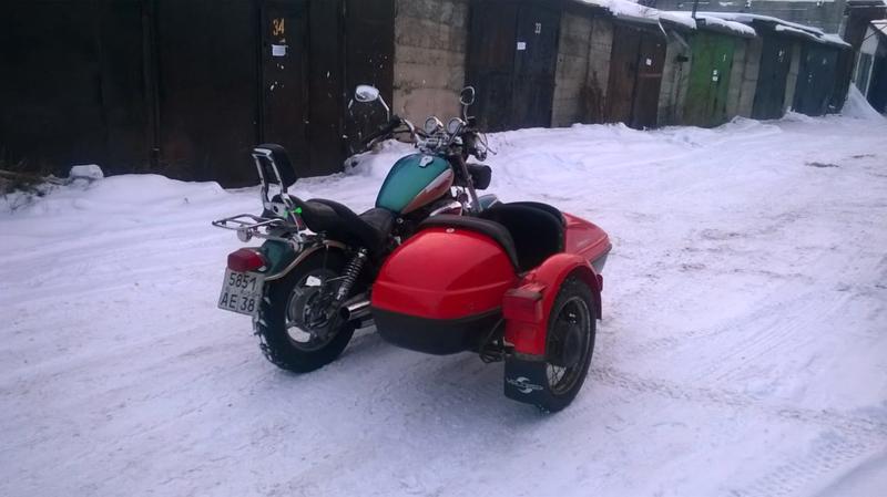

Пока вот что получилось. Проведены небольшие испытания - 250 километров по горам в районе Байкала с женой и шмотками - конструкция показала себя адекватно и надежно.

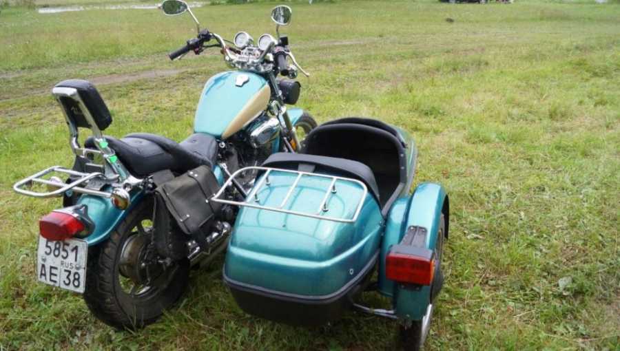

10 года 4 нед. назад #13398 от Владимир Исупов
Вот.

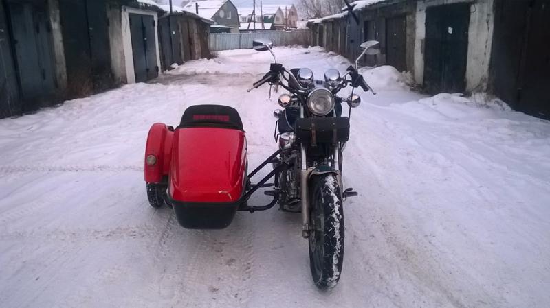

10 года 4 нед. назад #13399 от Владимир Исупов
Вот

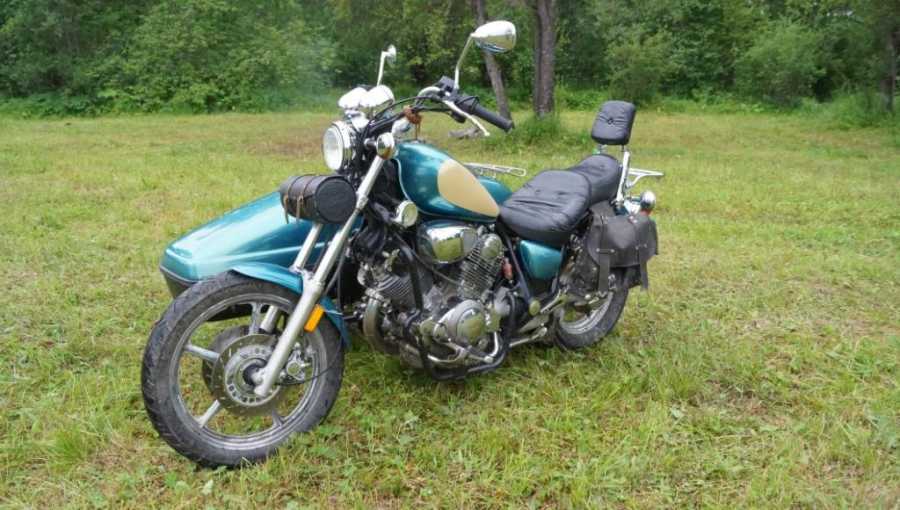

10 года 4 нед. назад #13400 от Владимир Исупов
Вот

10 года 4 нед. назад #13401 от Владимир Исупов
И вот

Внимание вопрос: что посоветуете сделать с резиной для зимы, какую поставить? Пытался поставить Континенталь 155/80/15, не налазила почему-то, в шиномонтажке качнули побольше и взорвали её. Думаю, повторить эксперимент. Цель - прокатиться по асфальту зимой.
