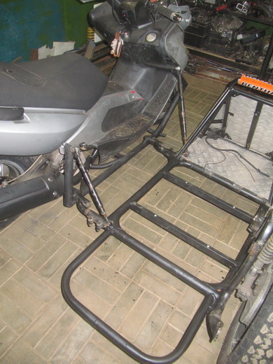

Не буду писать в теме мопедус гараж там все в кучу, трудно что то найти по моделям интересующее.

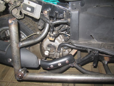

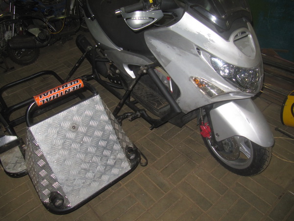

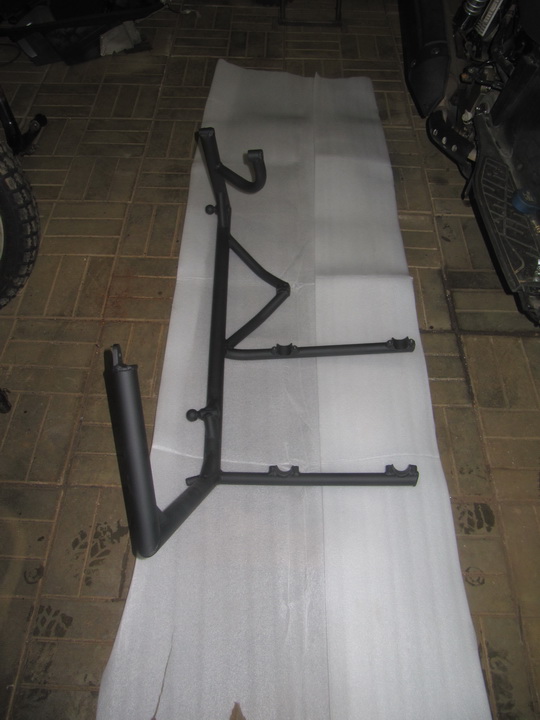

Коляска к максискутеру для нашего форумчанина, к сожалению на шатуне этот мапед не будет протестирован, я уже почти закончил подрамник но еще нужно его покрасить и сделать электрику коляски, владелец решил не спешить.

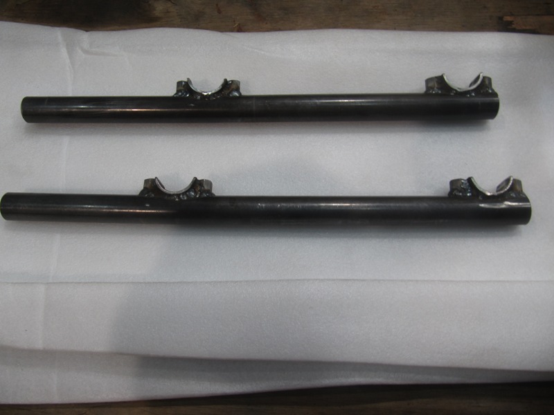

По конструкции прицепного узла - из за того что на скутере классическая компоновка с качающимся мотором на рычаге подрамник не так просто зацепить половина скутера в нижней части качается на саленблоках вместе с колесом, задний шар для крепления коляски получается очень далеко от элементов рамы, в связи с чем не так просто сделать жесткую конструкцию. И еще рама в передней части не имеет каких либо лишних крепежных отверстий, пришлось делать не любимые мной стяжки на круглую трубу для захвата за дуплекс рамы. Вопрос крепления передней тяги пока в разработке, уже одну схему отменил и переделал.

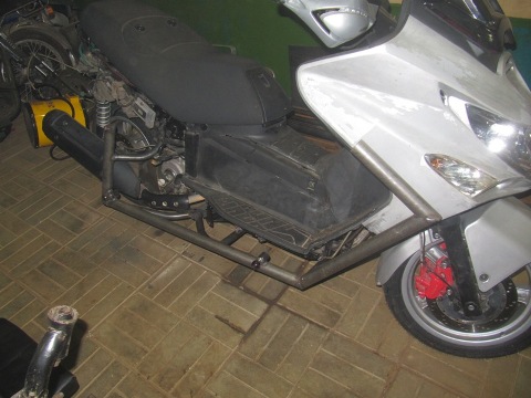

10 года 5 мес. назад #12945 от Baltika
Baltika ответил в теме коляска к максискутеру KIMCO 250
Артем спасибо. смотрится несколько непривычно =) Такие ебулдени сбоку пластика =) Но главное чтоб прочно было =) Спасибо за фото.

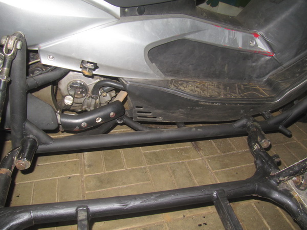

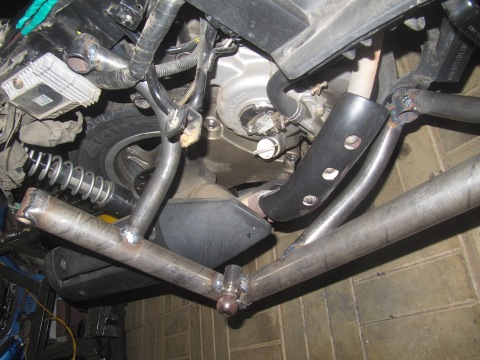

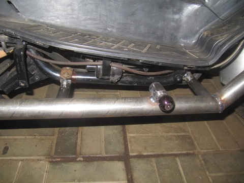

Нижняя балка нужна чтоб вынести назад крепежный шар, в районе качающегося на саленблоках двигателя. вертикальные балки позволили не дырявить пластик в районе унитаза для крепления задней тяги и в районе туннеля для крепления передней тяги, кстати если переднюю не выносить на балке то ее единственное место крепления займет площадку правой ноги.
В целом по мапеду все закончил, не сделал только крепление демпфера, не найду в магазинах от какой машины подходят шаровые шарниры с хвостовиком 10мм!?
Пы.Сы. Коляска если кто не в курсе не моей мануфактуры, это я так на всякий случай.
10 года 5 мес. назад #12960 от Эдич
Эдич ответил в теме коляска к максискутеру KIMCO 250
на Мерсовский демпфер встают шарниры от тяги стабилизатора Рено. Буду на днях в гараже, скину партнамбер.

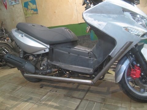

Не знаю как отредактируется название темы, пришлось подробно изучить название модели, мануал и схему проводки, я тут слегка перепугался после сборки пластика мапед отказался запускаться, начал голову ломать наверное мозги сгорели пока варил подрамник, но с другой стороны я за раму массу не цеплял все токи шли только по элементам подрамника, но факт искры не было, приуныл и стал изучать на Ебее предложения по блокам управления он там еще за впрыск отвечает. На следующий день со свежей головой пошел в гараж посмотрел схему пошевелил боковую подножку искра нашлась, ура!!! так хитрая блокировка из за подрамника подножка не до конца складывается блокируется запуск, фу!
