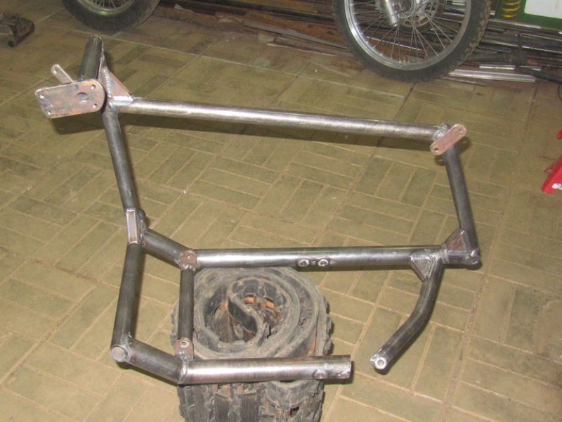

когда я делал из DR650SE колясыч для ралли прикинул если рама развалится, будет повод сделать новую усиленную, но так как стапеля для изготовления мотоциклетных рам у меня пока нет, решил оттянуть этот неприятный момент, поэтому для начала сделал усиление рамы мотоцикла в районе подножек пассажира туда упирается задняя тяга коляски. Потом для снятия нагрузки с рамы мотоцикла изготовил подрамник крепления коляски, суть его распределить усилие на точки рамы равномерно, так как рама ДРа в нижней части полудуплекса изготовлена из трубы диаметром 22 мм толщина стенки на вскидку 1.5 очень сомневаюсь что 2 мм без него при боковых нагрузках от коляски не стандартных для обычного мотика, раму может запросто повести, В итоге хотя конструкция подрамника и плоская но за счет толщины трубы в последней версии диаметром 40мм и толщиной стенки 2 мм позволяет получить достаточную прочность и надежность.

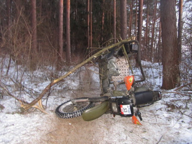

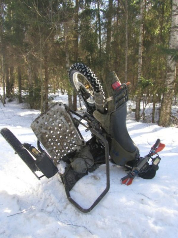

усиленный подрамник позволил выполнить несколько раз вот такие кульбиты без серьезных последствий разорванная верхняя траверса не в счет, надеюсь скоро поставить рычажную вилку с стальными траверсами.
