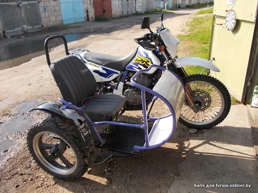

Решил замутить пневмоподвеску на коляску

Здрасьти, дядьки колясочники.
На мой взгляд рессивер с автоматикой и кран уровня лишние и ненужные части этой системы.
У меня просто компрессор (китайский, для колес) + 2электропневмоклапана. один на накачку, включается вместе с компрессором, второй на снижение давления. Клапана ФЕСТО, только потому что у меня их коробка Б/Ушных валяется, можно и от ГБО газовые клапана использовать.
И на перед и на зад такая-же система. Всё очень компактно и работоспособно.

у меня компрессор с ресивером и обвязкой - это готовое решение с магазина. хай стоит теперь
мое решение - не 100% верное, это скорее технический и творческий поиск. откатаю зиму и лето - и тогда будет ясно в какую сторону двигаться. сам мотоцикл пока без пневы - я не нашел подходящих амортизаторов... от голды ставить не хочу - сомневаюсь что они выдержат мороз!
