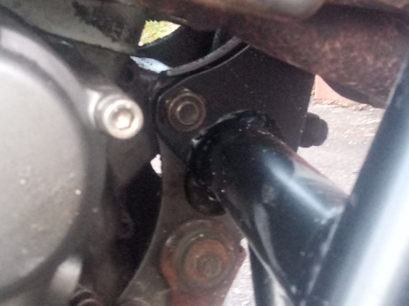

Давно мечтал зацепить колясыч чтоб ездить зимой, и вот этой зимой я добрался... Дома валялась старая рама от коляски ИЖа второй модели давно уже без корыта, по ней сделал подрамник и провел его испытания.
Сейчас нашел коляску спутник от 5 модели ИЖа и разобрал на перекраску и доработку.
Первым делом добрался до амортизатора так как при испытаниях стало понятно что родной там ни к черту, при загрузке товарисча весом 90 кг в спутник подвеска проседала практически до упора.
Исходя из этого задумал соорудить амортизатор из двух переднего амортизатора от классики и пружины от ураловского амортизатора сохранив при этом настройку преднатяга. При этом хотелось сохранить возможность установки штатного амортизатора.
Вот что получилось
Палец в который вкручивается шток амортизатора необходимо выточить заново и нарезать в нем резьбу М10Х1,25, а нижнее крепления расширить и усилить.
Дорожные испытания пока не проходил но думаю всяко лучше чем оригинальный.

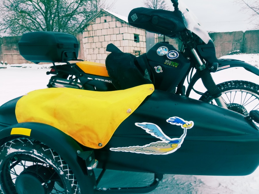

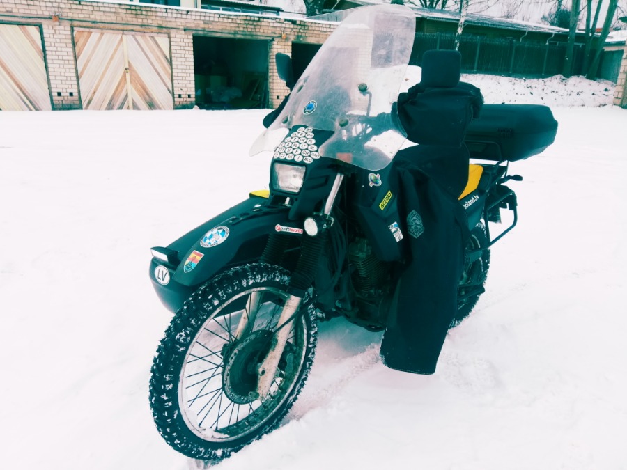

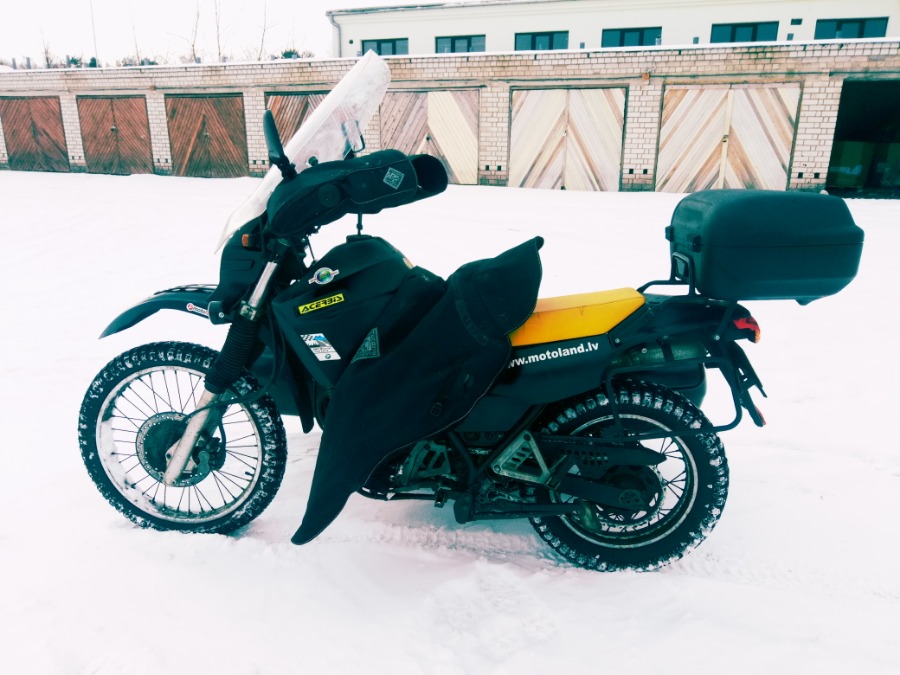

Сегодня забрал свой ХТ600 у Мастера и перегнал в свой гараж. Первые 110 км полные впечатлений! Большинство впечатлений - положительные. Велорексовкая рама без нагрузки - слишком легкая. Пришлось загрузить баластом - две канистры с водой (50 кг). Под конец осмелился при обгонах разгонятся до 110 км/час. Немного тянет вправо, при скорости более 70 км/час. Демфер напрочь не нужен. Как и тормоз третьего колеса.

Проект завершен. Играюсь с настройками.
