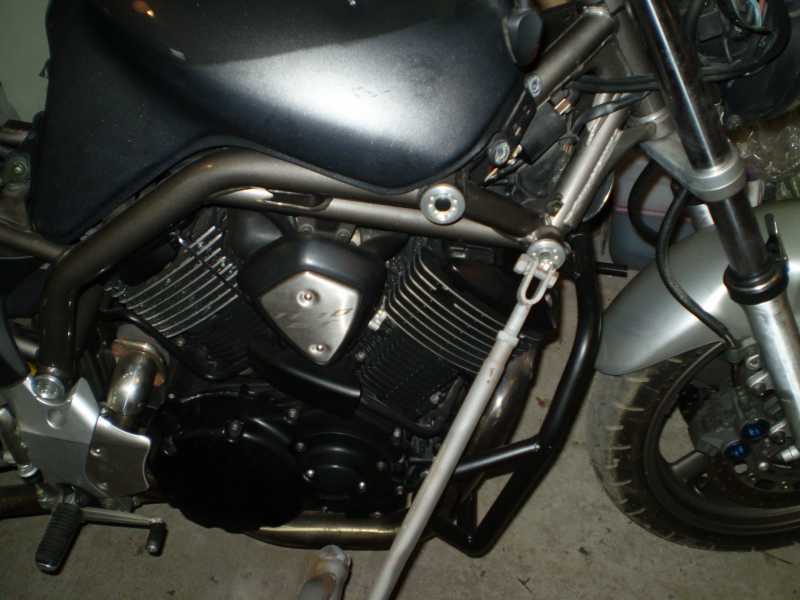

Еще на буржуйских сайтах видел растяжки ( стойки) регулируемые по длинне ,
с двумя ушками по концам и шарниром внутри ... Симпатичные штуковины , но
тоже , не понял в каких разделах шарить
Реактивные тяги по другому выглядят...
Или у них это комплектами продаётся ? Спасибо за ответы

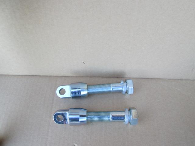

Я купил ухи от ИЖА
bmwclubmoto.ru/showthread.php/6086-%D0%9...iewfull=1#post156462
Потом отрезал лишнее и резал плашкой резьбу М12х1.25
Вот что получилось
Вот что получилось

О , спасибо тебе громадное , Александр ! Сейчас поищу эти крепления
и буду заказывать
и буду заказывать

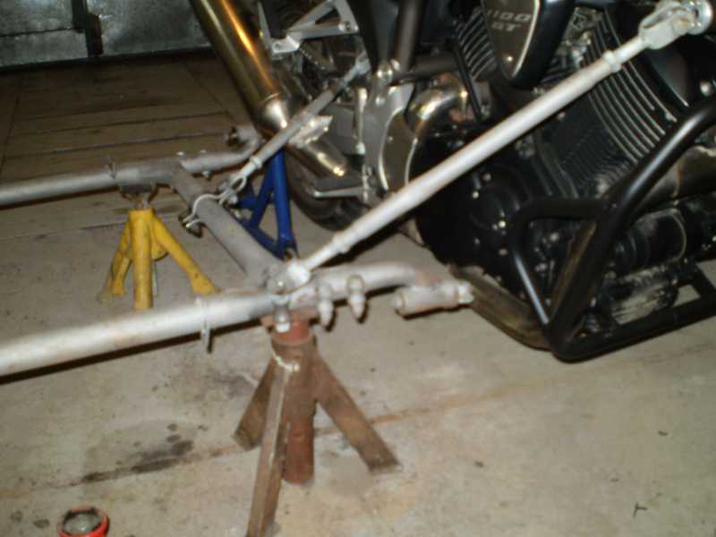

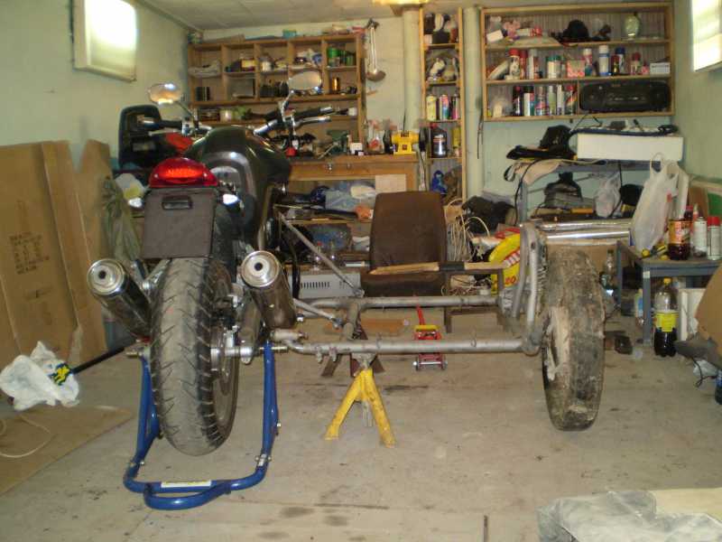

Игорь ответил в теме Re: Где брать крепления рамы ?
Колесико это со старым аммортом , временно , для примерки ...
Нет ничего настолько постоянного, как временное...
11 года 6 мес. назад #10937
Baltika ответил в теме Re: Где брать крепления рамы ?
Передняя тяга не будет работать, не будет упора, вся нагрузка ляжет на шары и заднюю, боюсь не выдержит.

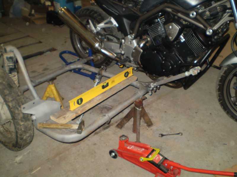

Передняя тяга , по идее ляжет чуть ниже , на уровне верхней трубы дуги ...
Вместо дуг будет подрамник впереди крепиться , к подрамнику тягу .
Геннадий , объясни пожалуйста , почему она работать не будет ?
Хочется -то все по уму сделать...
11 года 6 мес. назад #10940
Она слишко вынесена в перед и нет треугольника, упора от рамы на мотоцикла на раму коляски.
Вот фото как должна располагатся тяга
Вложение 71d191c406fa.jpg не найдено
Спасибо сказали: Игорь
Кажется понял , о каком треугольнике речь . То есть , рама коляски -
гипотенуза , а стойки - катеты ?
Спасибо ... буду думать , как это
изменить .
изменить .
