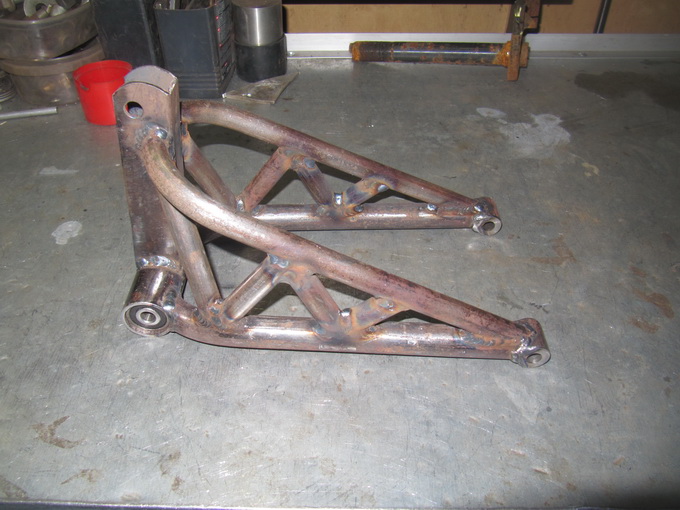

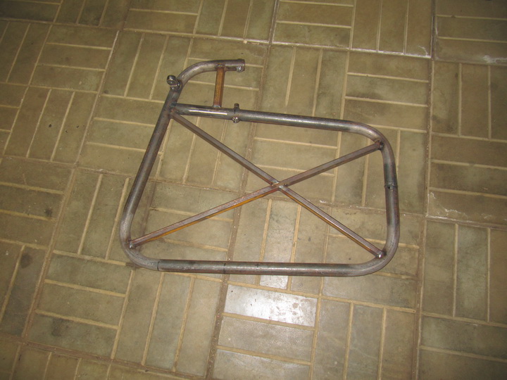

Михаил такой можно и здесь сделать но было бы интересно сначала попробовать на нем прокатиться и понять стоит заморачиваться или нет!? удобно на нем ездить или на классической конструкции лучше!?
Готовлюсь к Самовару спешу сделать новую жесткую коляску к мопеду
