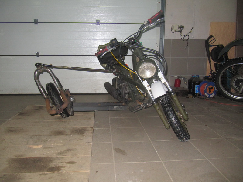

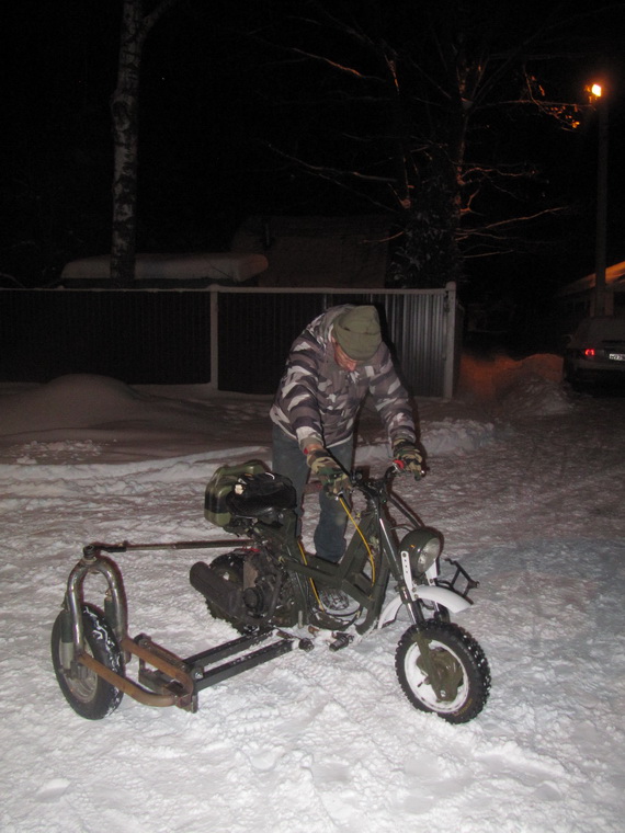

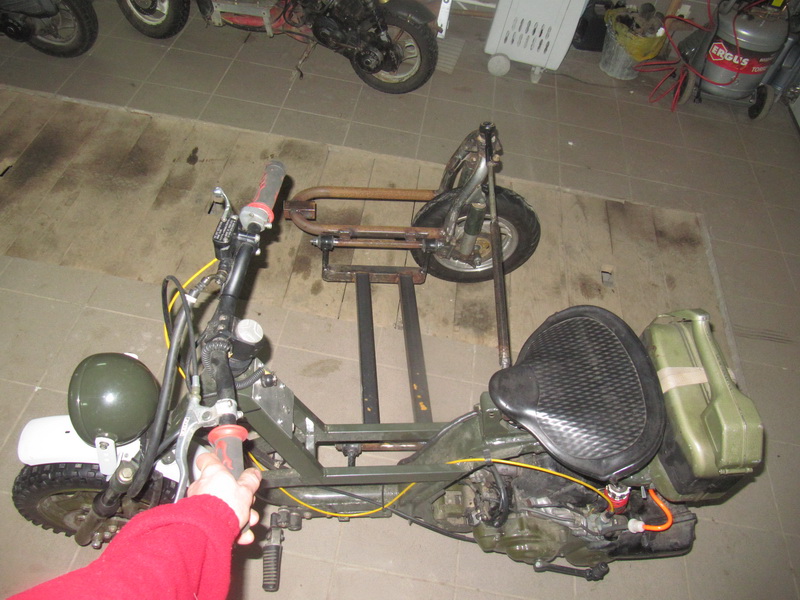

Экспериментировал со наклоняющейся коляской на одном из своих скутеров, результат мне крайне не понравился колясочник со складывающаяся коляской явно не предназначен для эксплуатации вне дорог или на дорогах с плохим покрытием, при сносе колеса мотоцикл или мопед заваливается на коляску или от нее, на нем невозможно проходить повороты с заносом колес, единственный плюс на хорошем асфальте при повороте на право нет эффекта поднятия коляски. В общем может быть продолжу эксперементы с такой конструкцией летом зимой не актуально.
