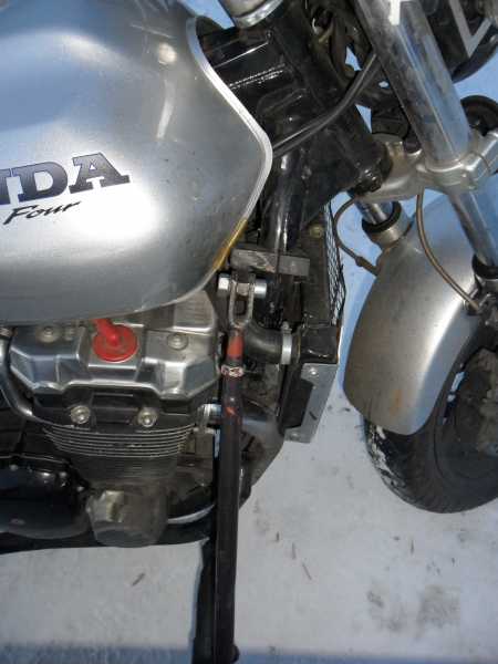

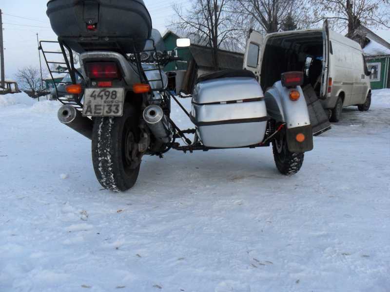

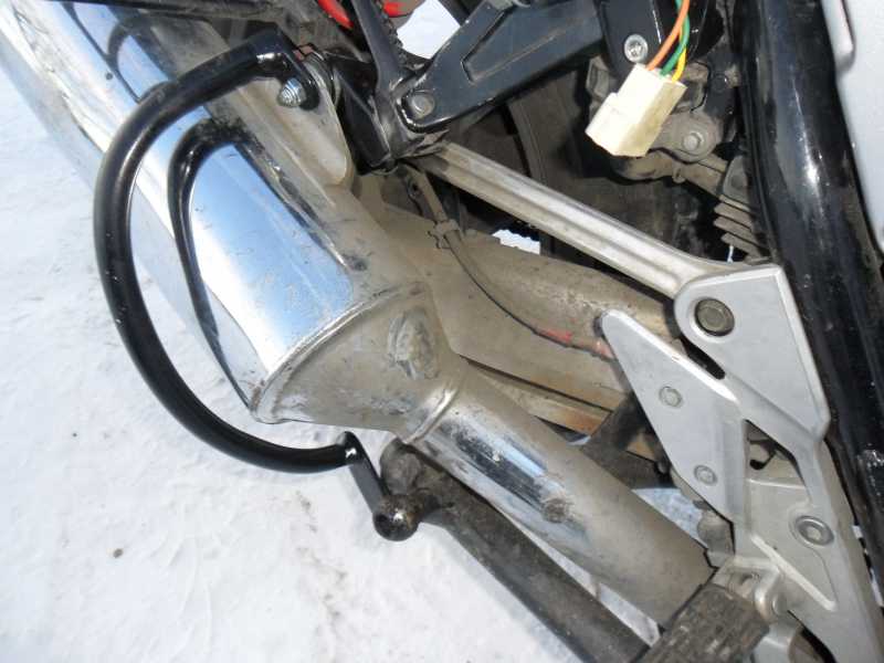

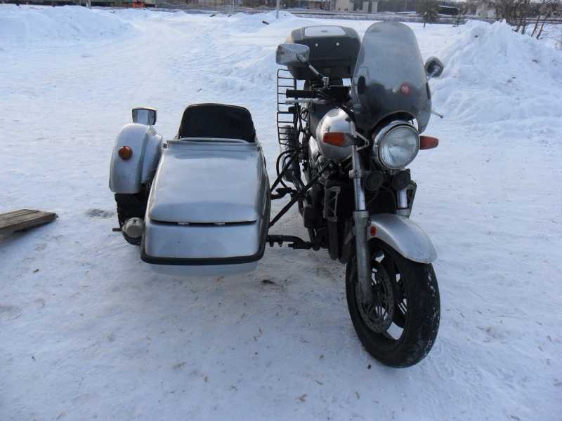

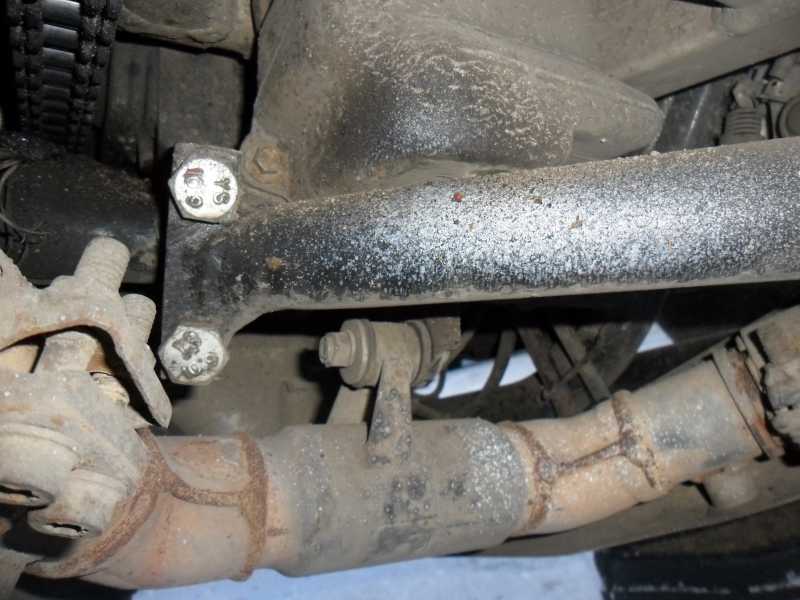

Судя по 6 фото с развалом беда....

15 года 5 мес. назад - 15 года 5 мес. назад #1121
Тёмыч ответил в теме Re: Коляска к CB-1300

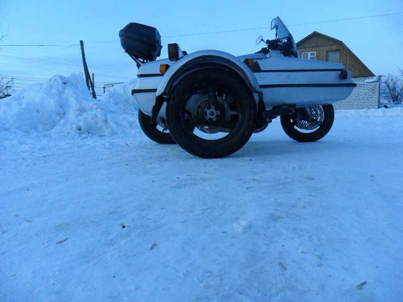

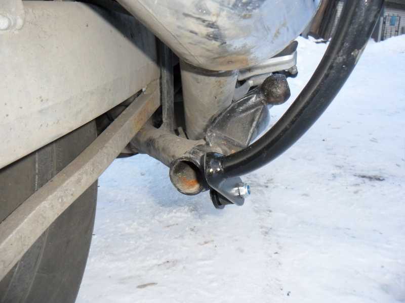

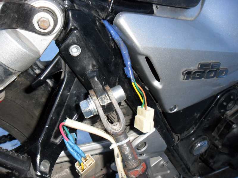

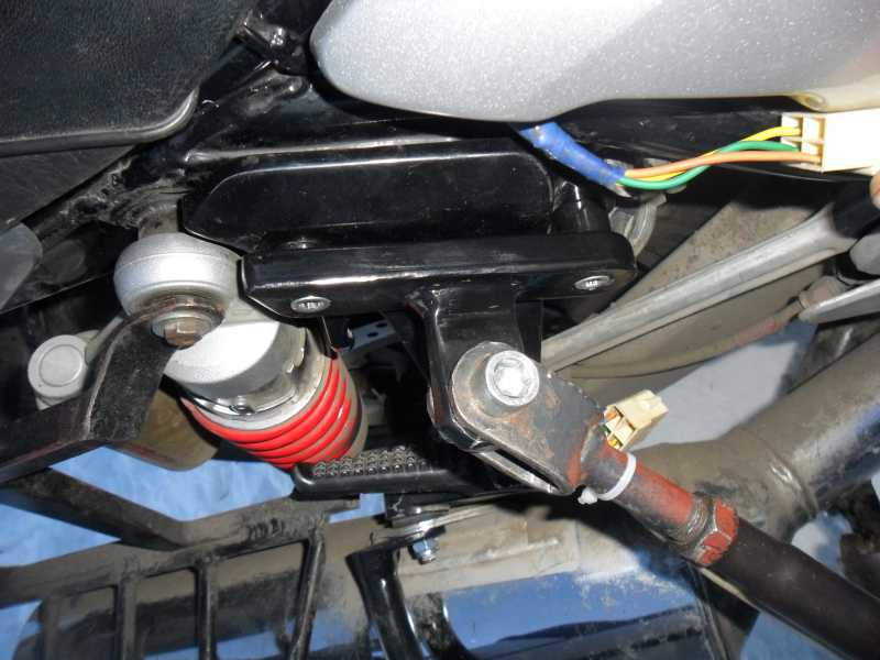

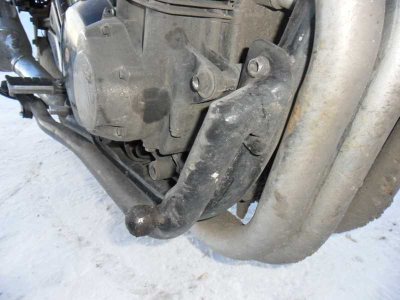

задний шарик на ось подножки заведён?

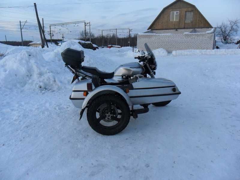

не зря у меня саня под мотиком ползал))))))

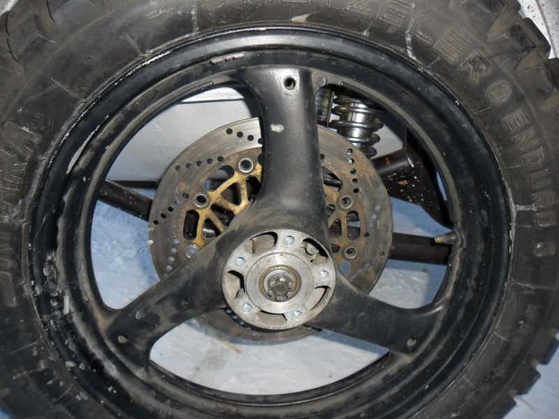

зачем колесо такое зубастое на коляске?
из-за профиля?
катнуца проббовали?
как жёсткось конструкции?
чиста по ощущениям?
посмотрите на соём колясочном колесе размер обода в дюймах
3,50 или 4,00?
нада чёнить с ижевским амортизатором придумать(мож какой другой подойдёт)
а то у меня в исландии нижнее кольцо оторвало...
покатайтесь с Негром по зубодробилке(типа не по просёлку, а по камнёвке) - проверьте амортизатор...
ну и заодно буит понятно какие узлы слабые оказались...
из-за профиля?
катнуца проббовали?
чиста по ощущениям?
3,50 или 4,00?

Диск тормозной для красоты или планируется суппорт поставить?
15 года 5 мес. назад #1126
Гном ответил в теме Re: Коляска к CB-1300

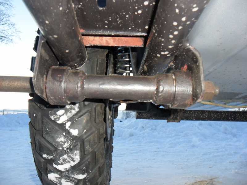

Колесо от сузуки импульс 400 Маятник коляски сидит на колёсных подшипниках от ижа амортизатор от той же сузы убитый наглухо в планах замена на белее подходящий
резина на коляске что было то и поставили Без переделок на простой коляске от ижа катался поэтому и заморочился довести её до ума Было биения руля до40 км выше нормально Мот шел ровно при скорости 120 При загрузке коляски придёться регулировать На этой коляске ещё не катались Потом отпишусь что да как Суппорт поставим обязательно

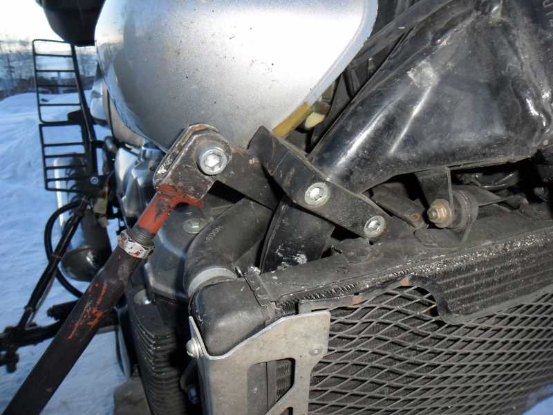

Что-то говорит мне, что ты забыл сказать, что задняя укосина конструкции Жени из Аратеча (г. Лакинск)
