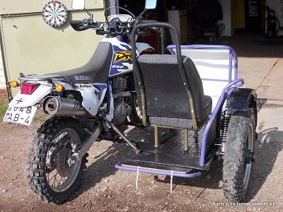

На крайней фотке новая самопальная защита.

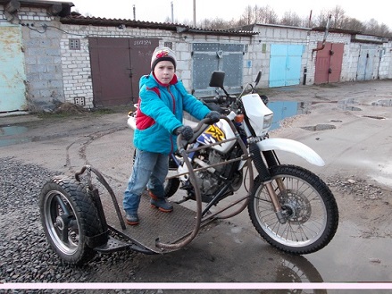

Тут на фото, собственно говоря, тот самый "Поп Гапон" на полевых испытаниях сырого варианта.
Стульчик потом я приделал от автобуса (если помните) ЛАЗ. Кондукторский. Потом переделал кое-чего в нем. В общем и целом - эксплуатировать можно. Но с тяжелым пассажиром в коляске - трудновато маневрировать. А с сынком прекрасно:https://www.youtube.com/watch?v=hRijHG-au7k

На зиму присобачил ещё тормозной диск на колесо коляски и все отлично. По лесу - Гут! Гутее некуда!

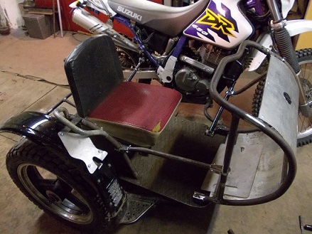

Рама коляски самодельная!? Почему с тяжелым пассажиром рулится плохо!? Насколько смещено колесо коляски относительно заднего колеса!?
На своем и Лёликовом Дырчиках крепление задней тяги я делал в том же месте в районе задних подножек пассажира, а крепление передней тяги сделал выше на уровне верхнего крепления масляного радиатора там рама усиленна и нагрузка на нее меньше, но конструкция не быстросъемная.

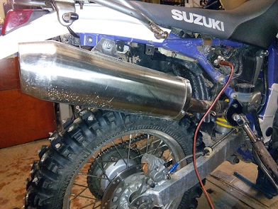

Не по теме увидел раздушку штатного глушителя, свой разрезал по шву вместе перехода из цилиндрической части в раздутую и укоротил на одну резонансную камеру, можно было еще начинку выпотрошить.

По поводу глушителя отвечаю: это прошлогодние фото - сейчас стоит самодельный глушитель из НЕРЖЖЖЖ. Позже покажу.
А с пассажиром тяжелым как-то мягко все, блин. Нет какой-то точности, что ли... Подвески на DR-е мягковатые. Правда, недавно перебрал амортизатор задний, поменял маселко, накачал 10 атм азота. Пока ещё не ездил с тех пор с тяжелым пассажиром. Вчера получил DRZ-вскую вилку. Начал ставить. Она как-то помассивнее. Вот позже всё разом и испробуем!

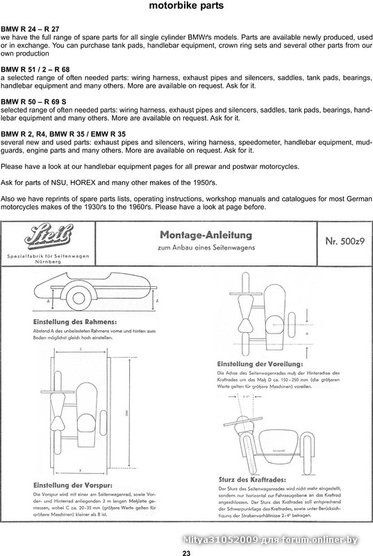

рама VELOREX. И если убрать стульчик и лист перфорированный железный, можно всобачить "лодку" Чешскую.
