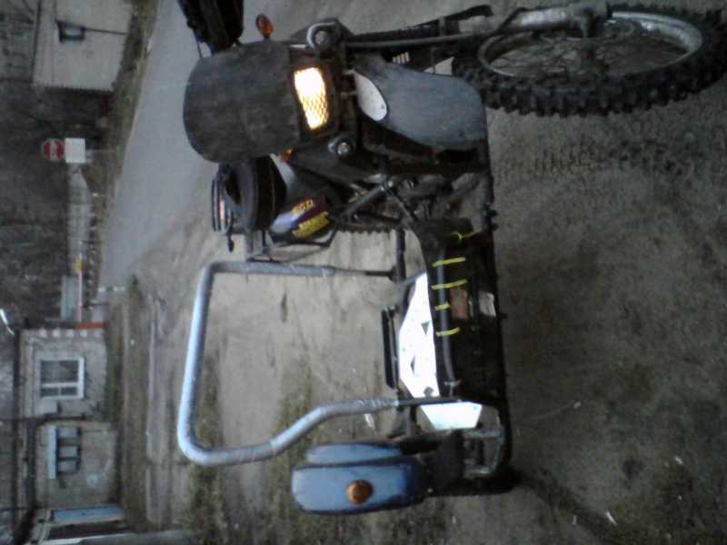

Артём Мопедус ответил в теме Re: DRaktor от MOPEDUS Garage.

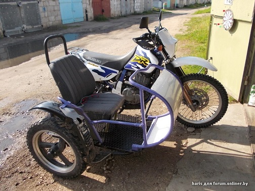

Лёх на задней площадке колясочной рамы думаю тоже полик нужен с зацепами, тогда колясничий не потеряется в грязи и скажет тебе спасибо

Олег ответил в теме Re: DRaktor от MOPEDUS Garage.
Хотел написать, но меня опередили. И ручка для свеса не помешает.

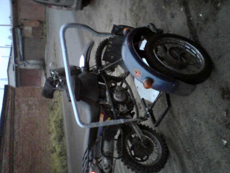

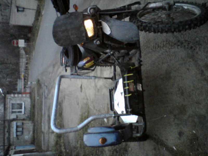

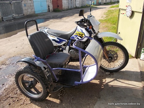

Всем привет. Решил оживить немного тему.
Меня сынок мой младшенький зимой прошлой подбил сделать люльку к DRу клятвенно обещая оказывать помощь. И между прочим, ходил в гараж и помогал регулярно.
Как запечатлеть весь процесс в одном сообщении не знаю, но могу выкладывать по одной фотке в сообщении с комментариями. Правда долго будет...
Пока покажу только результат:

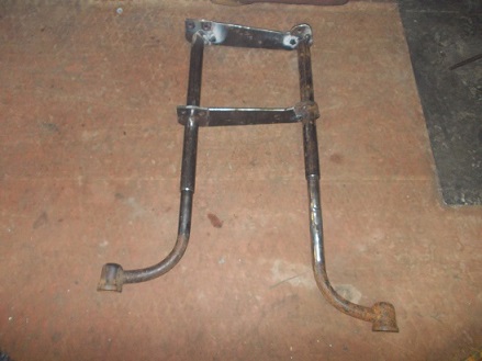

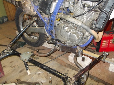

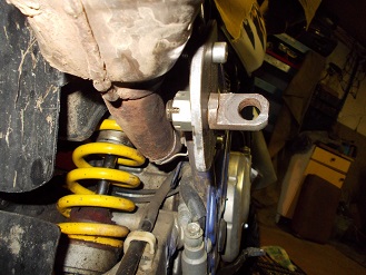

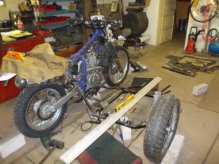

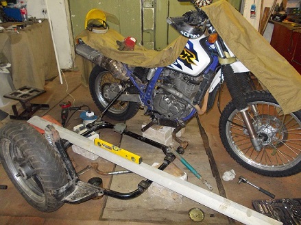

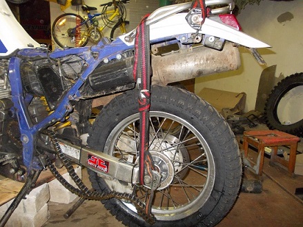

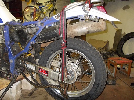

Сразу скажу, что коляску делал не для гонок, а для катания детей, коих у меня двое, жены и не тяжелых пассажиров. Когда регулировал, расчитывал на вес в коляске 50кг.
Итак.

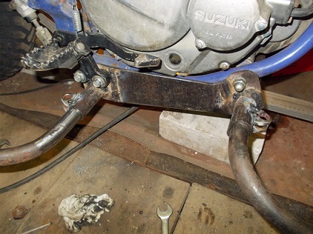

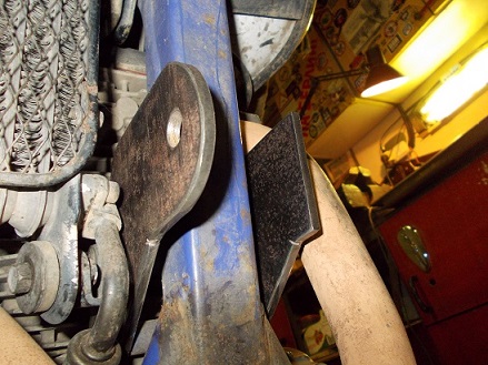

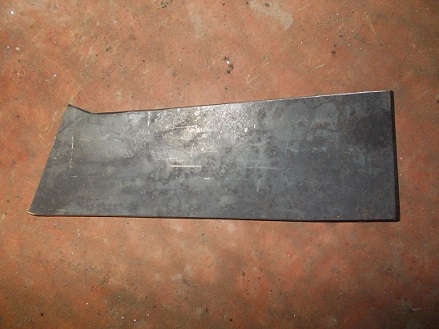

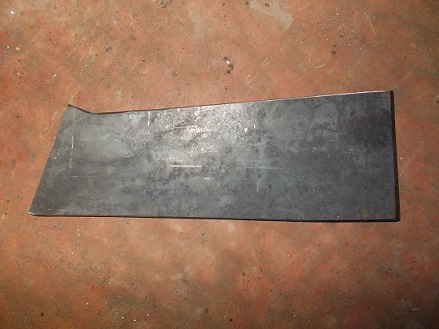

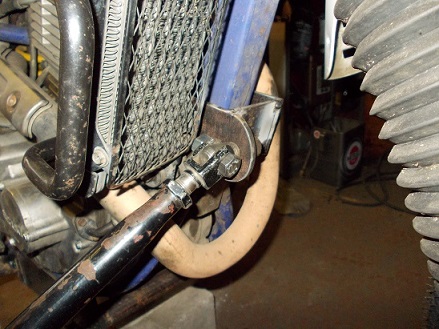

С креплением рамы коляски к раме мото долго не определялся. Осенило как-то с ходу. То же касается и крепления задней винтовой "растяжки". При покупке мотоцикла подножки пассажира отсутствовали, а "уши" всё время бросались в глаза. Вот к ним и прикрепил пластину для "растяжки".
Итак.

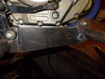

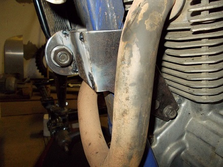

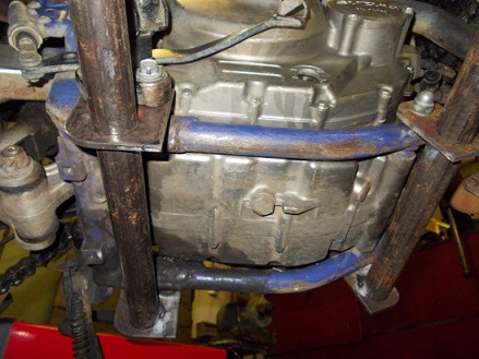

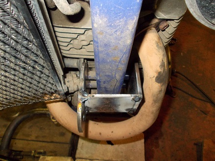

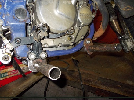

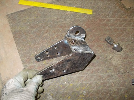

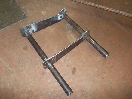

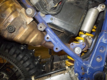

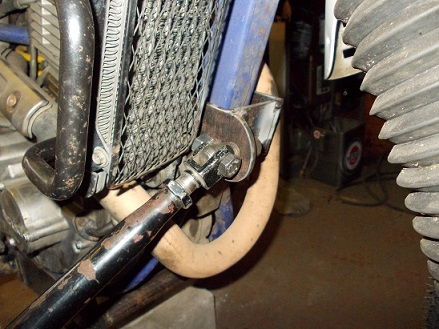

Труднее всего было придумать, как крепить переднюю винтовую "растяжку" к раме мотоцикла. Дело в том, что хотелось всё так сделать, чтобы монтаж-демонтаж занимал максимально короткое время и был наименее трудоёмким.
На крайней фотке виден технологический болтик, к которому я потом крепил новую защиту картера:
