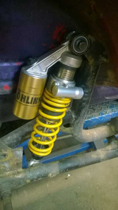

А у нас новый сезон начался с новой волны улучшайзинга. Приятель плотно взялся за колясыч и натворил вот чего: в вилку врезал клапаны, благодаря которым ее теперь можно подкачивать и менять жесткость обычным компрессором, на место ужасного, вечно дохнущего аморта от ИЖа встал полноценный елинз от Хыжера 1300, сибишичьи аморты поменяли на сибишечьи же, но от 1300, благодаря которым мотоцикл стал сильно выше, но главное, теперь вместо суппорта от китайского скутера на люльке полноценный трехпоршневой от хонды. С колясочными тормозами очень долго подбирали оптимальный вариант, и, чего греха таить, скандалили, но в итоге получилось идеально. Теперь при нажатии на передний тормоз из колясочного суппорта вылезает 2 поршня, при нажатии на задний - один. В итоге получилось достичь идеального поведения аппарата при торможении - никуда не ведет, всегда идеально ровно замедляется.
У меня, конечно, еще есть чувство, что от аппарата отрезали один орган управления, ибо перестраиваться влево одним нажатием переднего тормоза или вправо - заднего, это удобно, но я мало-помалу привыкаю. Ну и третью траверсу поставили, она тоже очень чувствуется с люлькой. В планах на этот год еще кое что, но об этом расскажу, как построим.
10 года 3 мес. назад #13303 от Павел
Павел ответил в теме Re: Еще одна коляска к CB400
Красота, жаль ее не видно почти за колесом под крылом. Я поставил вместо родного аморта китайский аналог. Надеюсь этим летом проверить. На Мотобухту планируете ехать?

10 года 3 мес. назад #13304 от Дмитрий
Дмитрий ответил в теме Re: Еще одна коляска к CB400
Пока под вопросом. Через неделю собрался в Йошкар-Олу к друзьям, потом на мотовесну хотел на стенд журнала "МОТО" притащить, а дальше - по обстоятельствам. Что касается вида - хрен с ним, главное, что оба регулировочных барашка в доступе, и работает великолепно.
