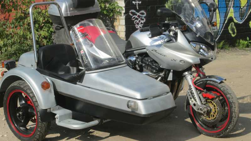

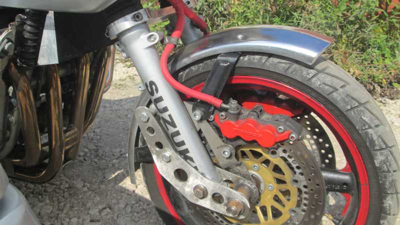

11 года 11 мес. назад - 11 года 11 мес. назад #10370 от Андрей Можайкин
Андрей Можайкин ответил в теме Re: Коляска от ИЖа к БАНДИТУ 1200
Моя коляска

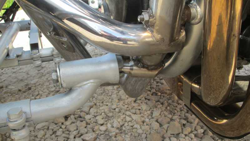

11 года 11 мес. назад - 11 года 11 мес. назад #10372 от Андрей Можайкин
По классической схеме без заморочек , чем проще , тем надежней

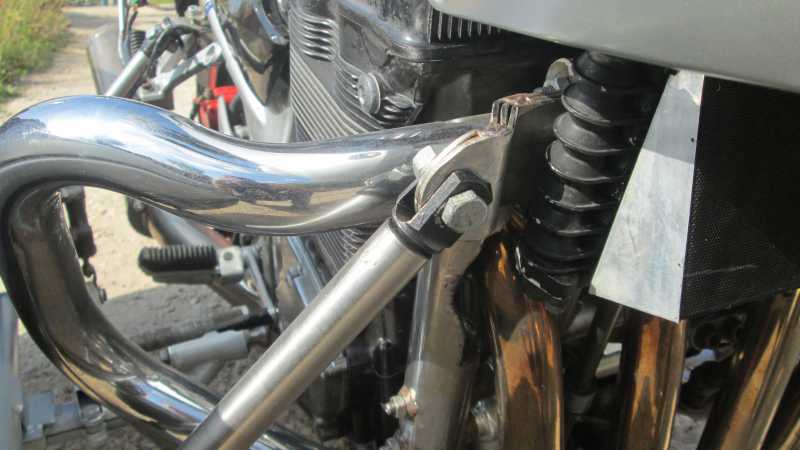

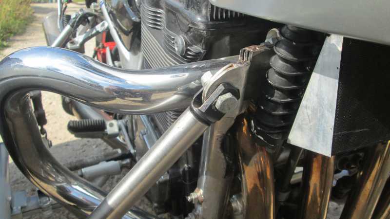

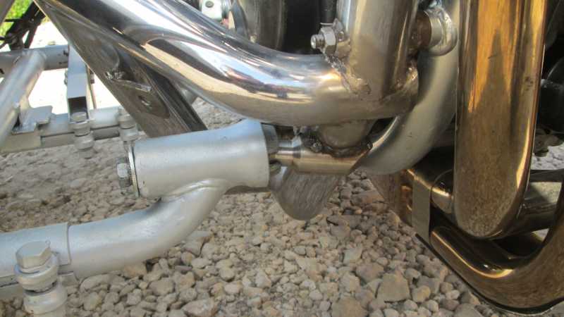

11 года 11 мес. назад - 11 года 11 мес. назад #10373 от Андрей Можайкин
Тоже по классической схеме.Для жесткости рамы

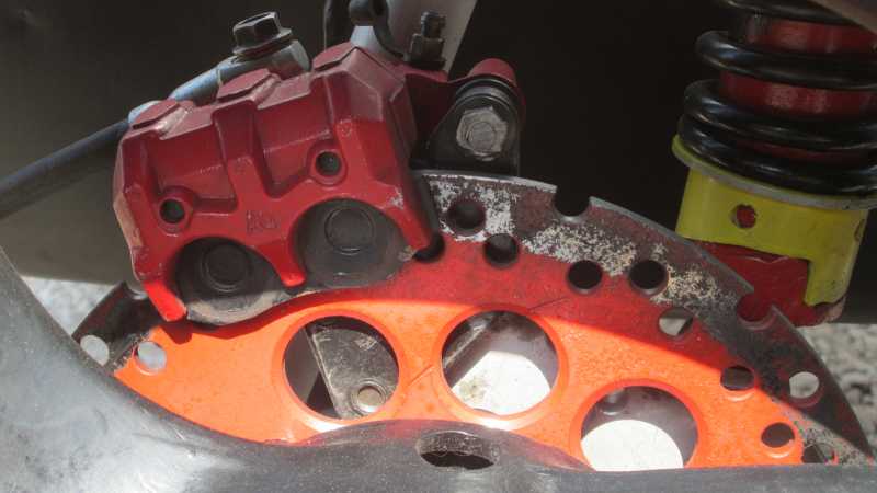

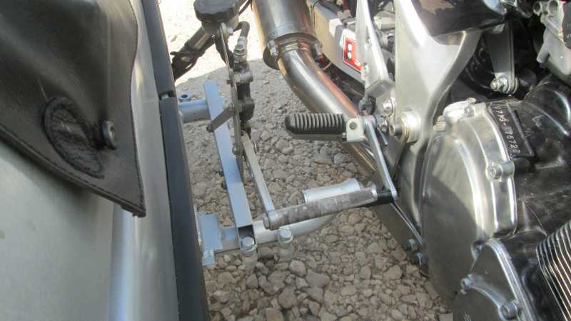

11 года 11 мес. назад - 11 года 11 мес. назад #10374 от Андрей Можайкин
Тормоз на коляске

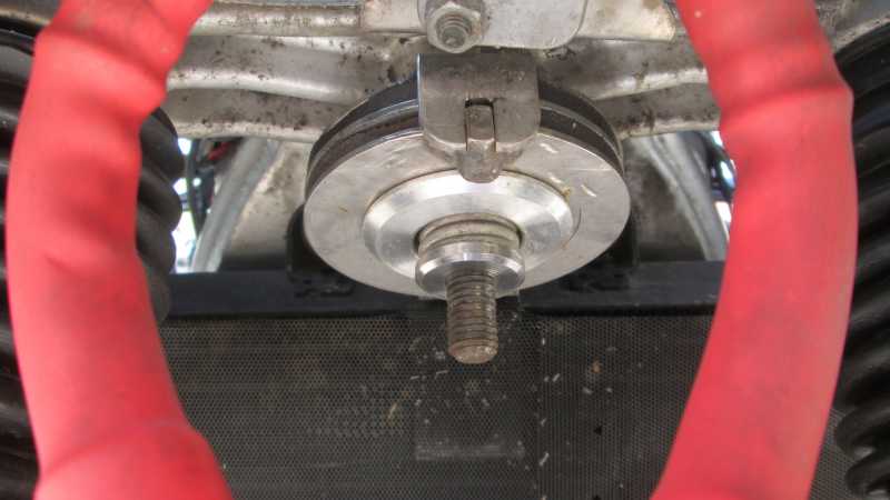

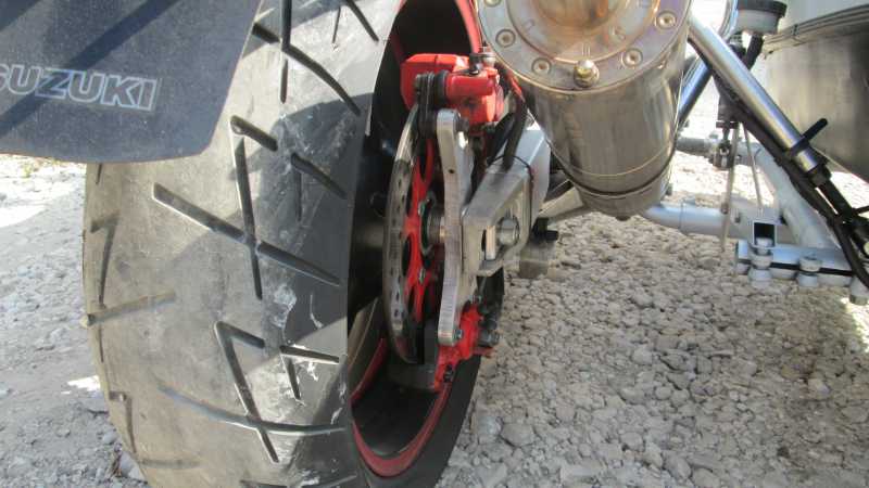

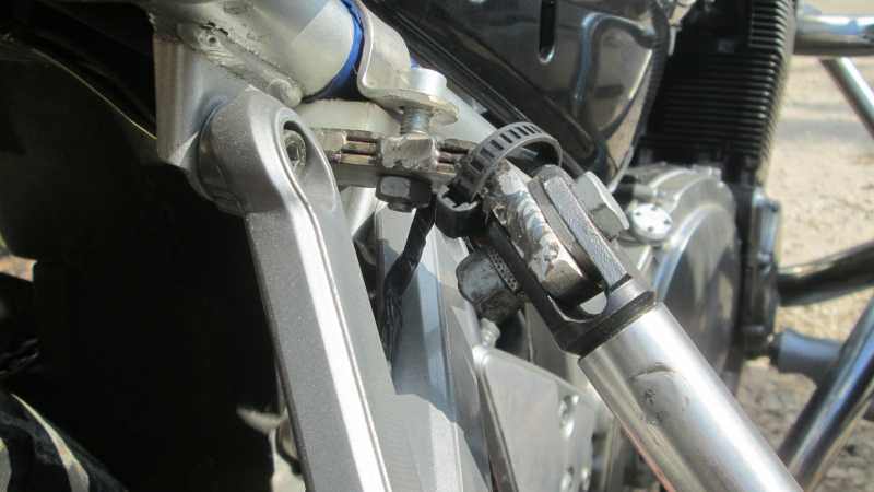

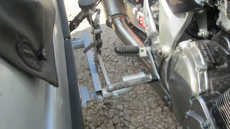

11 года 11 мес. назад - 11 года 11 мес. назад #10375 от Андрей Можайкин
Тормоза на заднем колесе.Нижний работает в паре с коляской , верхний работает в паре с передом

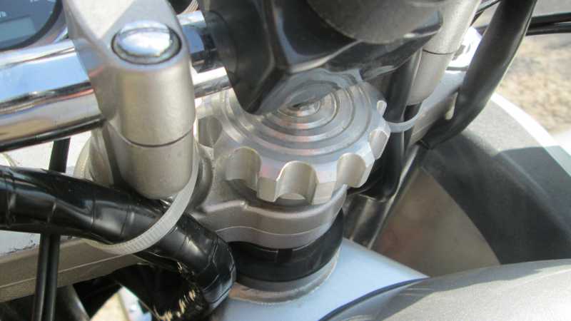

11 года 11 мес. назад - 11 года 11 мес. назад #10376 от Андрей Можайкин
Рулевой демпфер пришлось изобретать за основу брать ,как образец, от Явы , а верх принципиально ,как от Урала. Работает отлично.

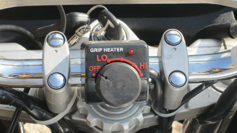

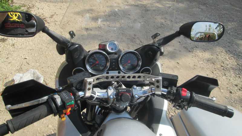

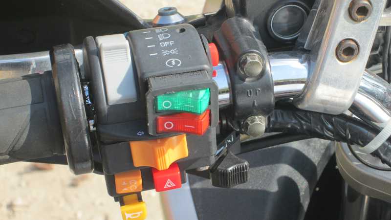

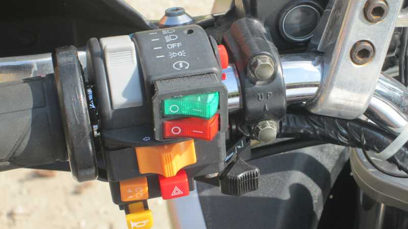

11 года 11 мес. назад - 11 года 11 мес. назад #10377 от Андрей Можайкин
Перемычка на руле дает дополнительную жесткость , при этом управляемость улучшилась , к ней же можно закрепить много дополнительного . Левый пульт немного загружен, но это удобно все под левой рукой . Пульт от квадрика

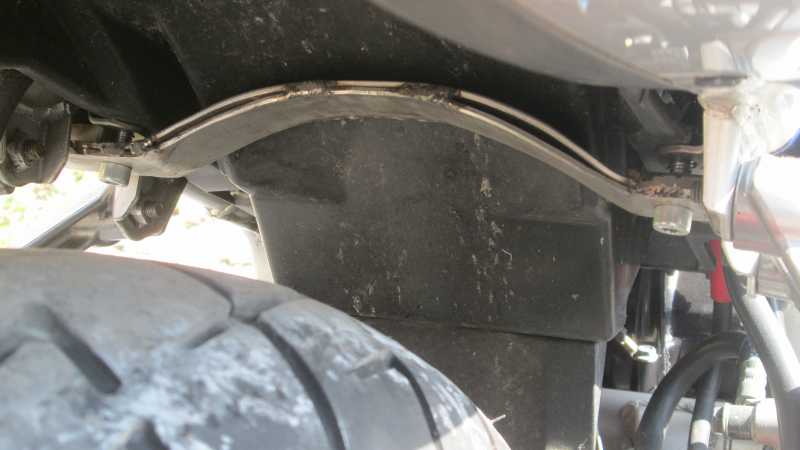

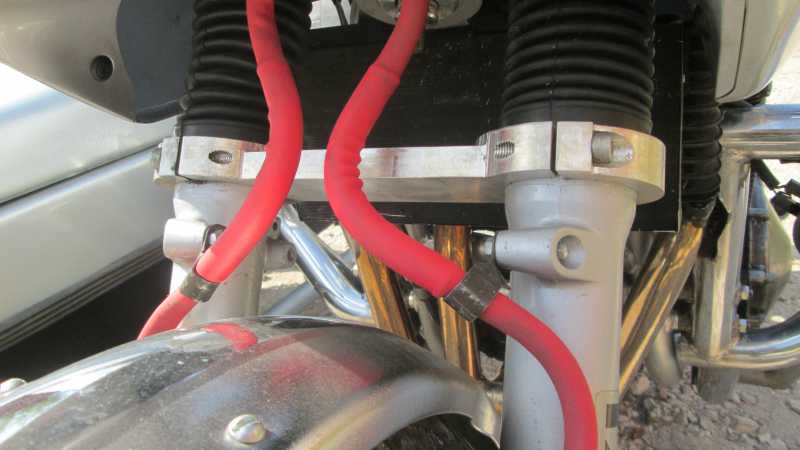

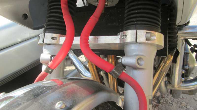

11 года 11 мес. назад - 11 года 11 мес. назад #10378 от Андрей Можайкин
Перемычка на стаканах дает хорошую управляемость вилку не выкручивает.Жесткость получилась отменная
