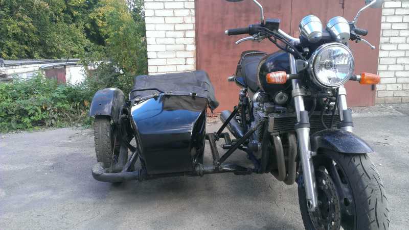

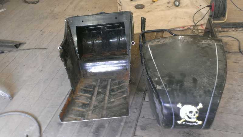

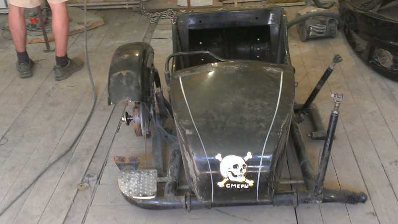

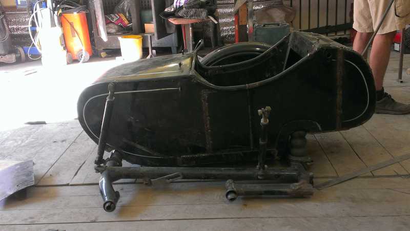

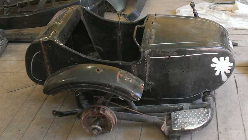

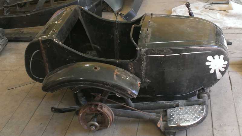

Ходовые испытания выявили следующие недостатки:
Коляска слишком высокая. Из за того, что примерял подрамник поставив мот на центральную подставку.
Поставил на коляску аморт от скутера.
Покатался. Понял что уральское корыто реально здоровое и тяжелое- решил его уменьшать . Т.к. основная цель
околясивания была перевозка собаки, то решено было отрезать по максимуму
Снова испытания
Снова испытания

11 года 11 мес. назад #10344
Тёмыч ответил в теме Re: хыжер+урал
Ну наконец-то...
ещё один ХЖР с коляской!!!!
чё за собака-то?????
люлечка такая маленькая\аккуратная получилась, но вродь и достаточно большая))))
мы када с Балтикой в Монголию ездили наоборот люльку удлиняли, чтоб ноги выпрямить можно было...
sedecar
sedecar

11 года 11 мес. назад #10345
от Павел Фельдшеров
Павел Фельдшеров ответил в теме Re: хыжер+урал

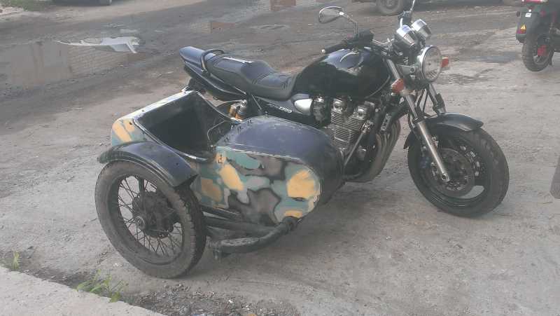

Привет! Собака дратхаар. В люльке получился узкий вход, а так места нормально. Я изначально
её на пассажиров не расчитывал, но теперь видимо придётся чуть расширить т.к. все знакомые
пытаются в неё влезть. Так думаю не последняя переделка- идеи приходят вовремя езды, пока
ощущений набираюсь.
ощущений набираюсь.
11 года 11 мес. назад #10346
Эдич ответил в теме Re: хыжер+урал
Прикольненько получилось!

11 года 11 мес. назад #10360
от Павел Фельдшеров

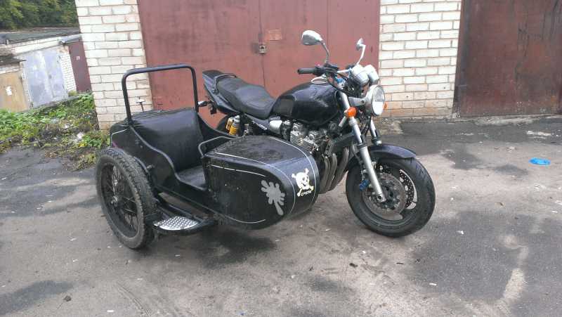

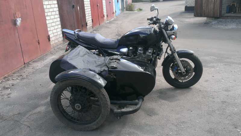

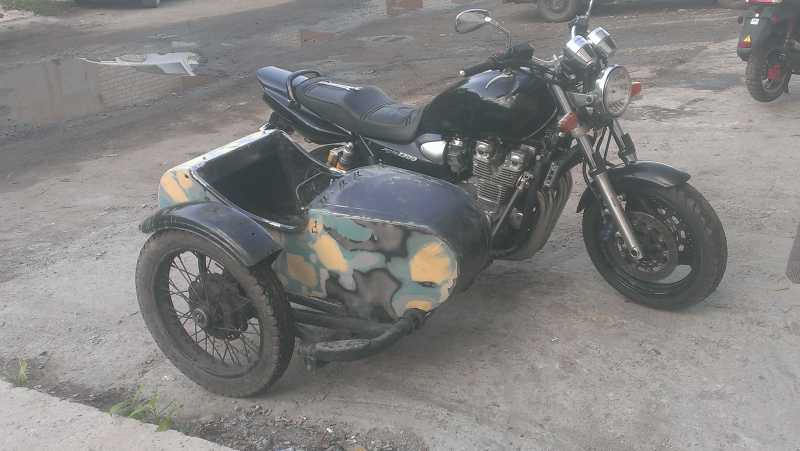

отпишусь по ощущениям. Опыта езды с коляской у меня почти нет, был м72 но я с него люлько быстренько
снял. Потому сравнить особо не с чем, да и ладно. Общее впечатление- ни фига себе, как это круто! Аппарат
Получился устойчивый, очень легко и точно рулящийся на скорости. Еду- улыбаюсь. Что не понравилось:
Передаёт на руль все неровности по которым проходит колесо прицепа - на низкой скорости тычки, на большой
вибрация . По ровному покрытию всё ОК. Думаю, что из-за амортизатора и кривенького уральского колеса. При
загрузке чуть не достаёт жесткости задним пружинам мота. В ближайших планах установка 17-го колеса и живо-
го амортизатора ,а так же светотехники. Люльку облил чёрной краской сейчас выглядит так

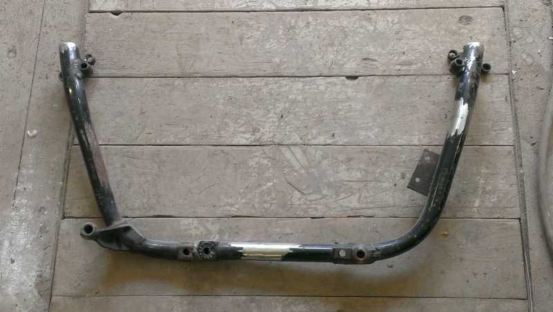

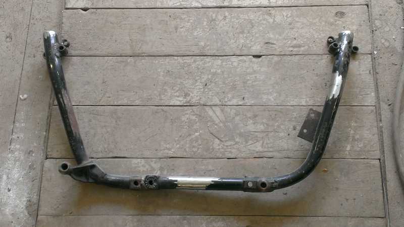

Если интересно подрамник и крепление
Чего будет новенького отпишусь.
11 года 11 мес. назад #10383
отлично
направление верное...

11 года 9 мес. назад #10683
от Олег
Олег ответил в теме Re: хыжер+урал
Привет всей Братве!! Павлик , а что у тебя кусок рамы от Урала?? Только ,
если не ошибаюсь, верх( втулки) под тяги переварены??
