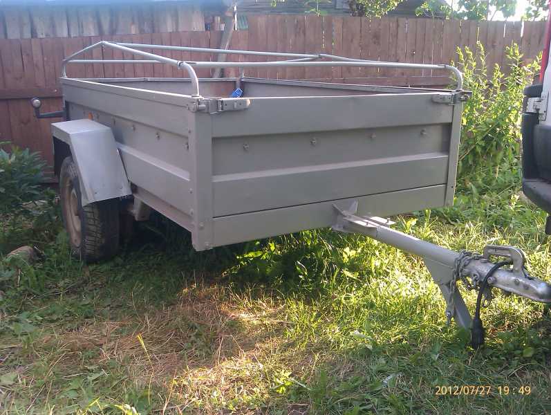

Дня через 4 дожди вроде прекратились, занялся прицепом.
Выдрал проводку, снял все фонари, катафоты, номер. Вооружился болгарским народным инструментом с зачистным диском и дрелью с железной щёткой, ободрал и покрасил. Вот примерно так получилось, маляр из меня хреновый...

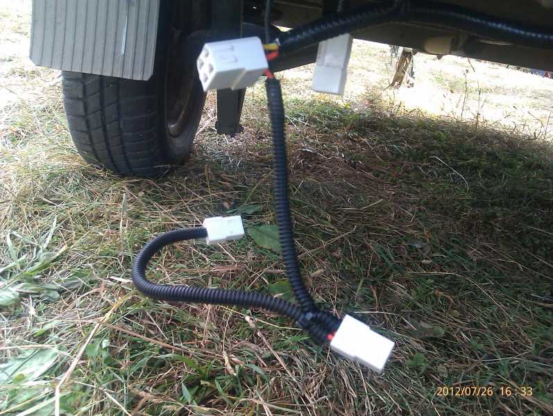

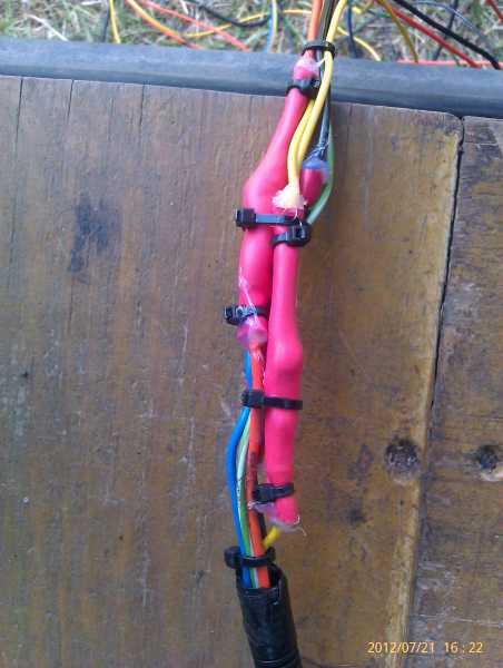

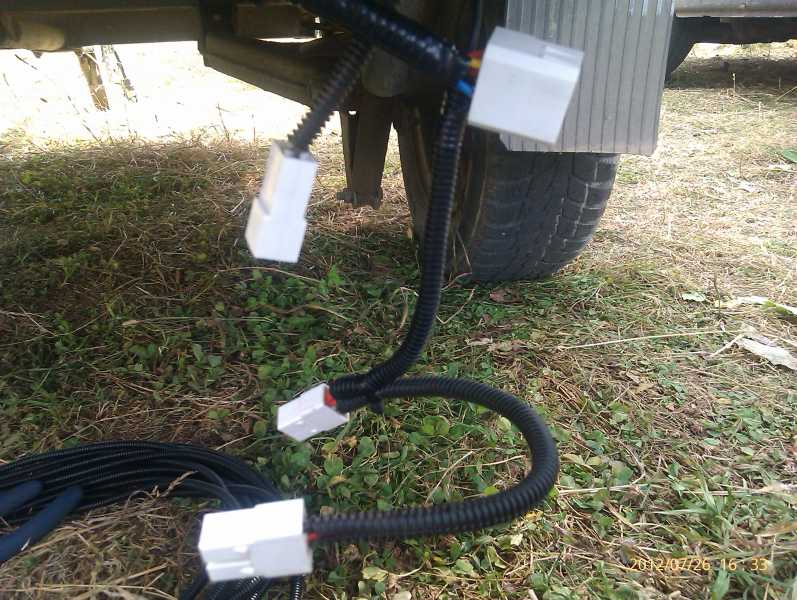

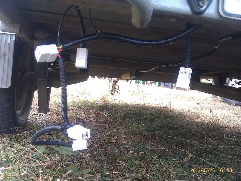

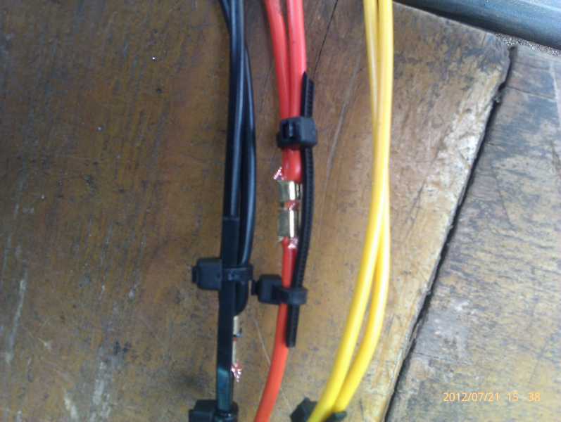

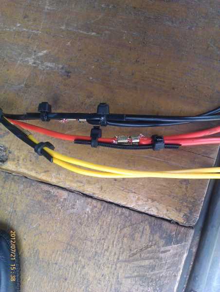

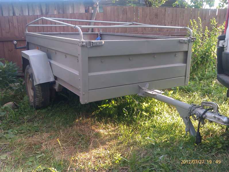

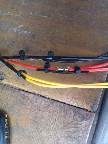

Делая новый жгут проводки, решил не таскать провода от фонаря к фонарю, а сделать разветвление посередине. Помятуя о вечно гниющих разветвлениях Газелевского жгута, решил делать по своему - герметично. А потом ещё и вспомнил джиперские заморочки по прочности. Короче, смотрите...
14 года 2 нед. назад #5896
Чертков Максим ответил в теме Re: Отпуск-2012 + реставрация light прицепа Тёмыча.

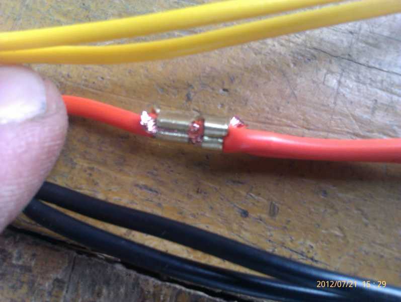

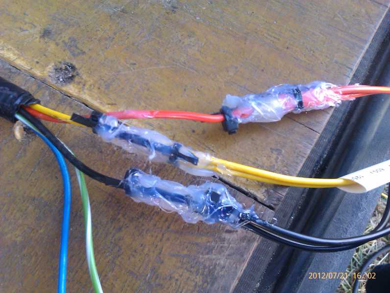

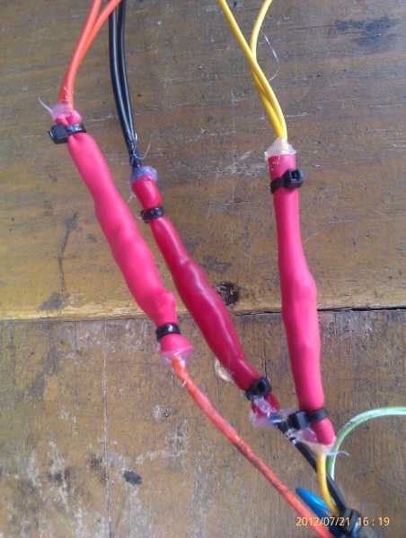

По скольку скруток я не приемлю, а по габаритам соединений много, то всё выглядит так:
За неимением циатима, все разъёмы промазал литолом. Водой он не вымывается, окисляться тоже не даёт.

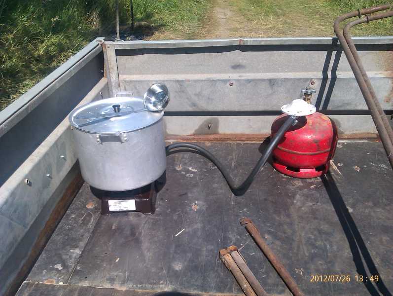

Левый фонарь, где треснуто стекло и погнила проводка, разобрал, безцветным силиконовым герметиком изнутри промазал трещину на стекле, изъял все провода, просверлил отверстие диаметром 6 мм в свободном от клеммы пине разъёма, выпустил провода наружу прям от патронов ламп, т.к. переходная колодка фонаря вся ржаво-кислая, замазал ставший не нужным разъём герметиком, за одно загерметизировав выход проводов наружу, обжал нужные клеммы и вставил их в колодку в соответствии с их расположением на фонаре. Внутренности фонаря тоже все кислые, по возможности тоже всё почистил, годика на 3 хватить должно.
Доделывал на озере, куда притащил его за собой, дабы не отставать от всей нашей честной компании. А на берегу ветер, который задувает пламя...
14 года 2 нед. назад #5897

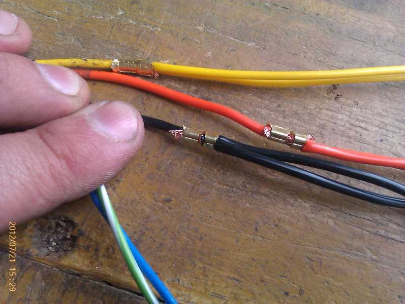

Вилку на прицепе разобрать не смог, засахарился один из винтов, поставил новую. Сфоткать забыл. Обжимал на концы проводов клеммы, лишнее обкусывал, а уж потом зажимал винтами, просто жилы ломает если затянуть как надо, надёжного контакта не получается, а так - надёжно. Ну и тоже литола напихал от души)))
Как батя сказал, этот жгут ещё штуки 3 прицепов переживёт. Не знаю, оценка за Тёмой.
Об одном жалею. Ни у кого из наших не оказалось куска тента или дермантина - не смог тент отреставрировать...

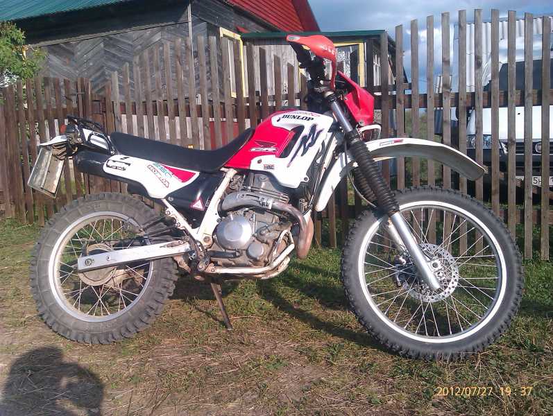

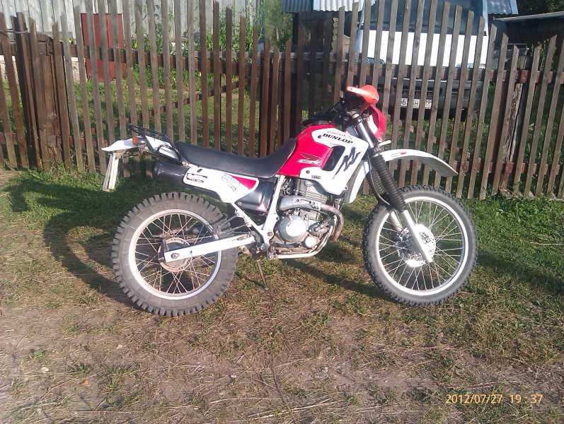

Мот весёлый. 250 кубов, 29 сил, 4-х тактный, водянка, 6-ти ступенчатая коробка, мягкая длинноходная подвеска, мотор не шумный, не сильно вибрирует, здорово тянет с низов и неплохо крутится - по тем дорогам самое оно! Расстояния там небольшие, 20 км максимум, 90-100, а то и 110 позволяет мчать по тем дорогам, только на подножках местами привстаёшь. Больше нафиг мощи не надо, а меньше уже слабоват будет. Знаю, шо Хонда, а шо за модель - х.з.
