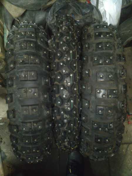

Зашиповал обычную эндуро резину такими саморезами 4.8 * 13. www.p-tools.ru/index.php?productID=1896 По льду и снегу отлично, по асфальту скользко 50 км по городу - заметно подтерлись на заднем. Сначала вылетали - закручивание под углом или клей момент не помогают, помог суперклей - капаем каплю на место и закручиваем шуруповертом плотно, чтобы шайба ушла но не срывая "резьбу". В среднем на перед 300+ на зад 200+.

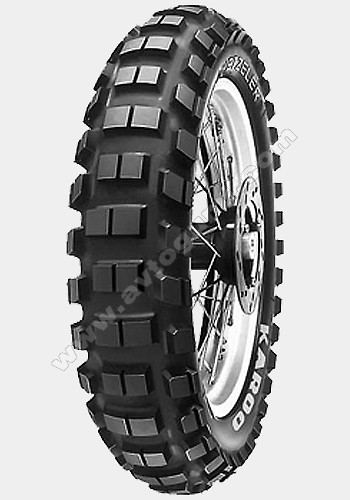

а есть ещё Л-333м только в 18 размере ставил на китай кросс-по укатанному снегу едет лучше не роет идержит дорогу потом поставил на передок ТДМ-мот на укатанном снегу ставал колом а задок на Кароо не мог сдвинуть мотоцикл с места-приходилось толкать что-бы как то ехать. в принципе можно купить любую резину-помягче и нарезать ламели как на автомобильной резине...
