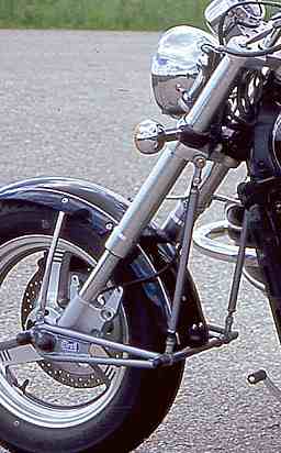

У меня было два ведущих колеса.На каляску я не стал ставить.

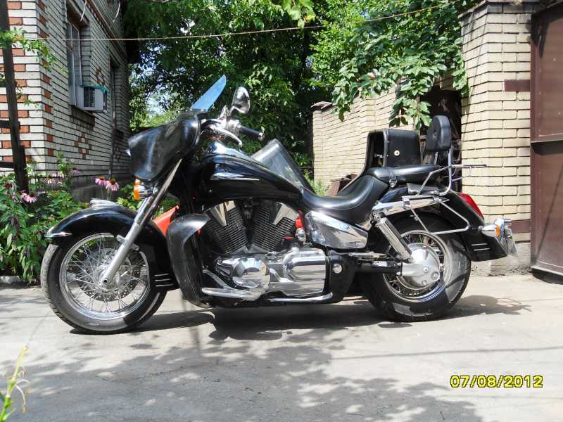

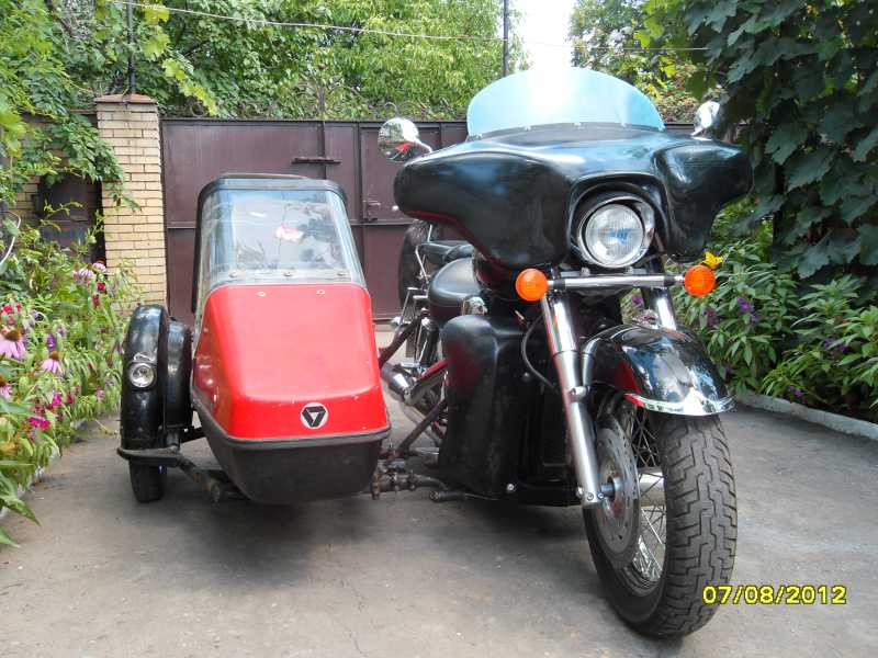

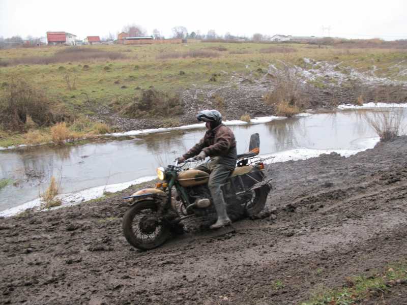

Всем приветик, не окончательный вариант ,вот что получилось.Насущный вопрос- как борться с расколбосом на руле при сбросе газа? Может кто че подскажет
14 года 1 мес. назад #5803 от ПАЛЫЧ
ПАЛЫЧ ответил в теме Re: МОТО ЛЯ-ЛЯ на МОТО ЛЮ-ЛЮ

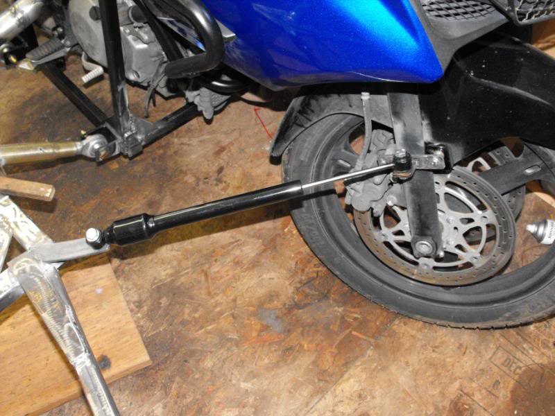

Если по правельному-нужен сделать вынос колеса рычажной вилкой.И обязательно надо ставить рулевой демфер.

14 года 1 мес. назад #5804 от Бестик Василий Иванович
Бестик Василий Иванович ответил в теме Re: МОТО ЛЯ-ЛЯ на МОТО ЛЮ-ЛЮ
Палыч на первой фотке я так понимаю вынос вилки не уменьшился для чего тогда энта приблуда? По-демферы я согласен . на ,,касике,,затянеш руль и не мотыляет.
