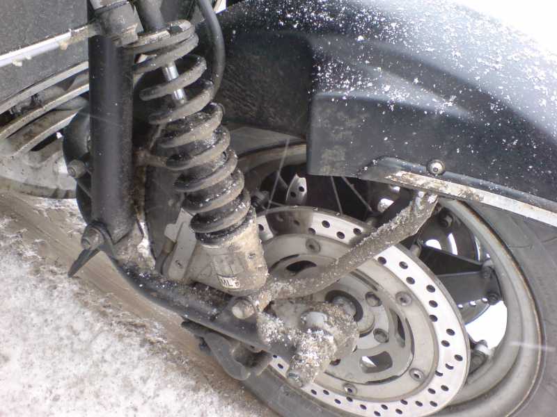

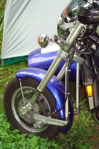

- Савин Михаил
14 года 9 мес. назад #3561
от Савин Михаил
Савин Михаил ответил в теме Re: вопрос в выборе точек крепления
Тоже долго на это фото пялился, во всю суть не вник до конца. Разобрал, единственно, что тяги длинные, что от траверсы идут кронштейны суппортов держат. А вот от чего вилка? ...и наконечники странные...
Похоже на эксцентрики для натяжения цепи
14 года 9 мес. назад #3562
ПАЛЫЧ ответил в теме Re: вопрос в выборе точек крепления
посмотри где точка крепления колеса на вилке и где крепление колеса на тяге.растояние примерно 50 мм.это и есть вынос который способствует уверенному рулению.всё гениальное - просто.

Кириченко Николай ответил в теме Re: вопрос в выборе точек крепления
Конечно , она не избавляет от всех проблем сайдкара, но по крайней мере терпеливейотносительно телескопа.
