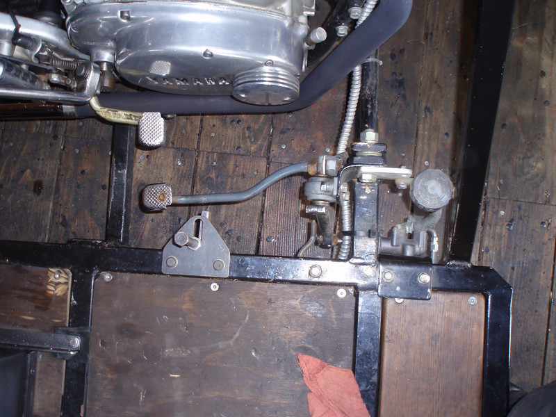

Путем конструктивных решений и инженерных расчетов
было принято решение всю тормозную систему сконструировать на раме люли, используя главный тормозной цилиндр с разборки, приводится он в движение с помощью подпружиненой тяги от педали тормоза.Тяга подпружинена для регулировки усилия на цилиндр, тем самым мотоцикл тормозит очень ровно.

Нет. На задней части рамы размещен главный цилиндр с руля, вместо ручки изготовлена хрень через которую насквозь проходит тяга от родной педали мотоцикла, за ней следует пружина и две гайки для регулировки. Пружина и позволяет подобрать оптимальное усилие нажатия на цилиндр, как рукой.

а пружину по жёсткости подбирали?

алексей ответил в теме Re: САЙДКАРАТЕЛЬЕ BBMC!!!
Нет, по диаметру подбирали. за счет гаечек регулируешь и все. И тяга не дребезжит.
