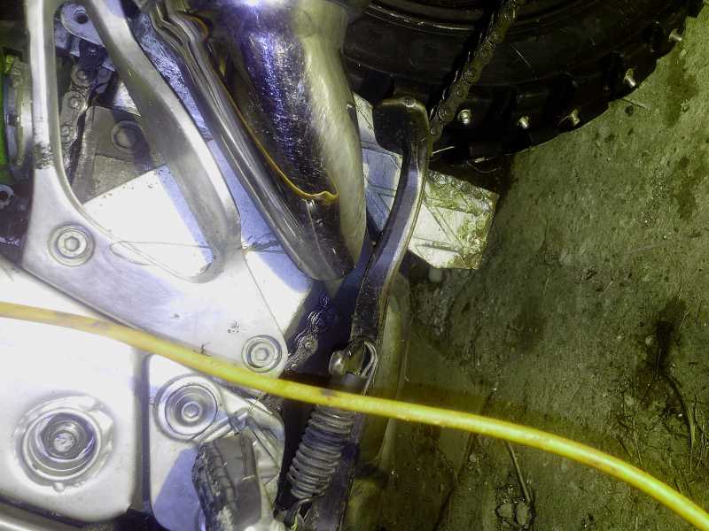

11 года 6 мес. назад #11346 от иванов алексей алксандрович
иванов алексей алксандрович ответил в теме Re: Колясыч из коня тыгыдымского
спасибо.теперь понятно что да как.буду строить.
11 года 6 мес. назад #11369 от михаил
михаил ответил в теме Re: Колясыч из коня тыгыдымского

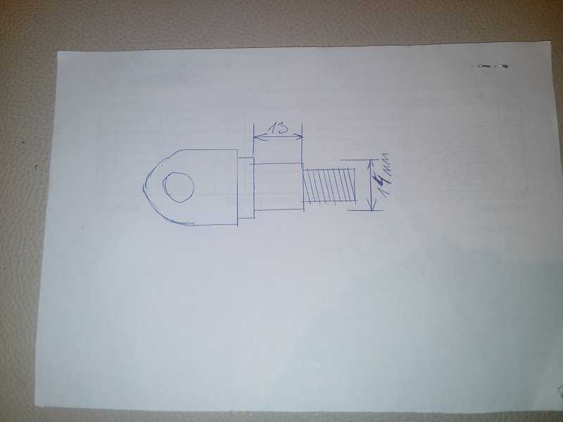

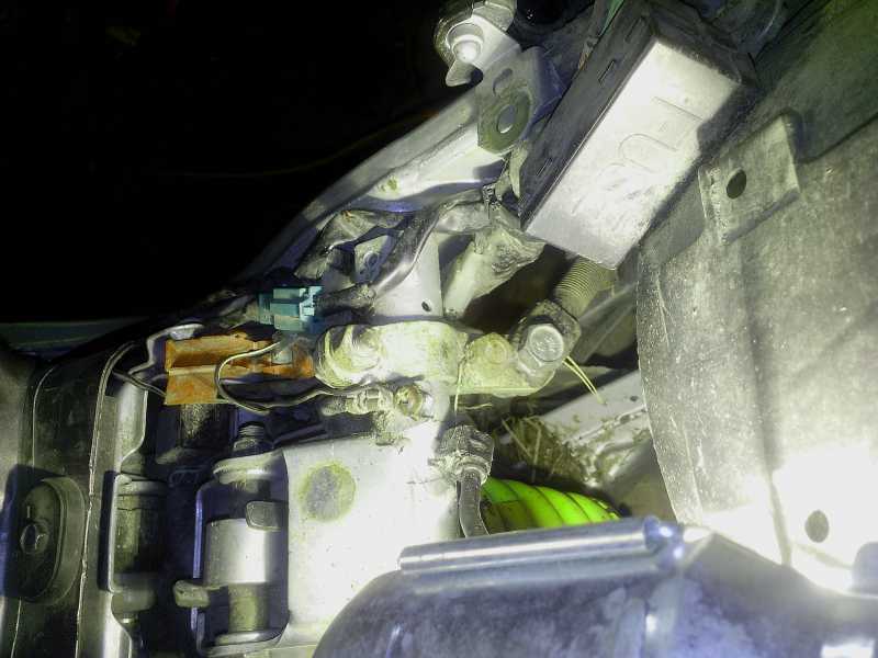

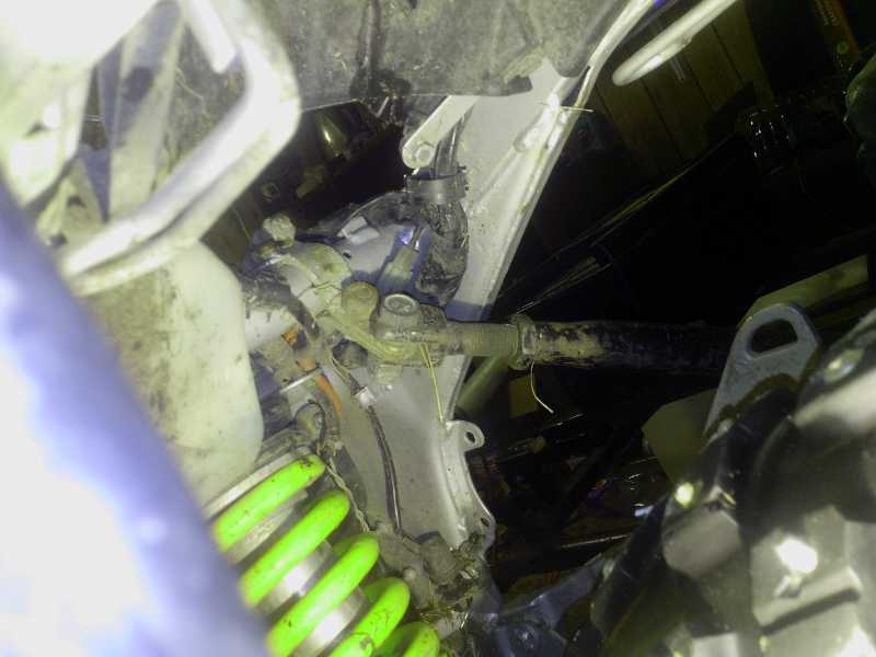

Спасибо большое за фото. Смущяет переднее верхнее крепление, там штатный болт м8 или вы рассверлили до большего размера

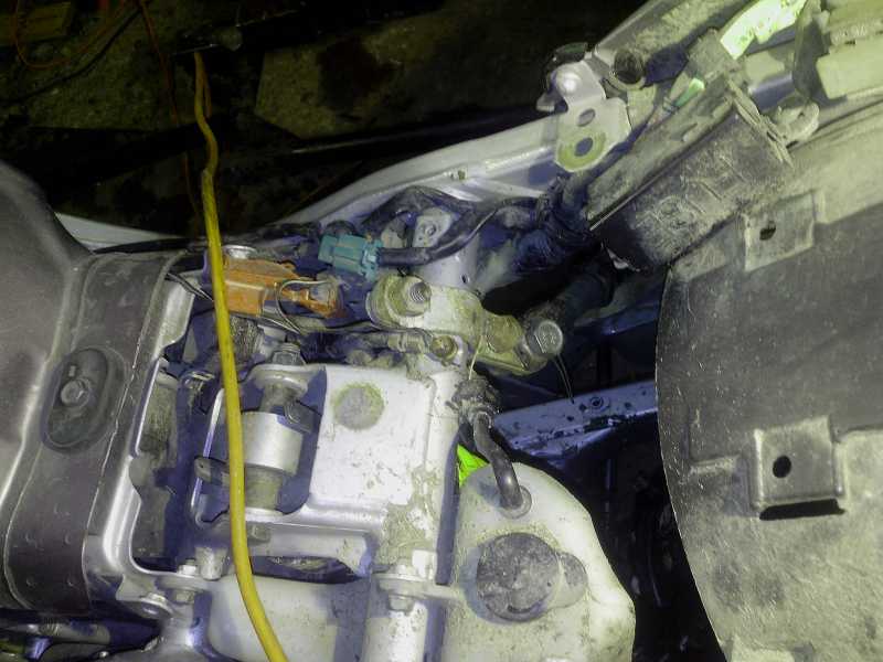

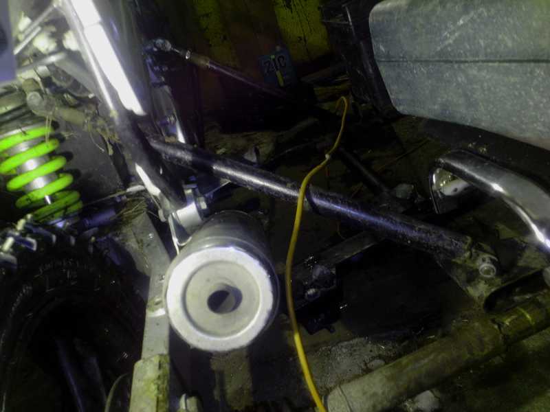

11 года 6 мес. назад #11385 от Голубев Владислав Евгеньевич
Голубев Владислав Евгеньевич ответил в теме Re: Колясыч из коня тыгыдымского
  • Голубев Владислав Евгеньевич
  • Голубев Владислав Евгеньевич аватар
  • Захожу иногда
  • Захожу иногда
11 года 6 мес. назад #11386 от Голубев Владислав Евгеньевич
Последняя версия была такая...выточена из крепления явы-резьба на 10 нарезана в раме -кронштейн двс расточен на 14 сверлом...предыдущяя версия была длиннее на 30_35 мм и резьба на всю длину 10ка ...три года проходила и сломалась на МШ2014.с этой версией думаю точно ничего не будет-да и места для крепления больше нет нигде...

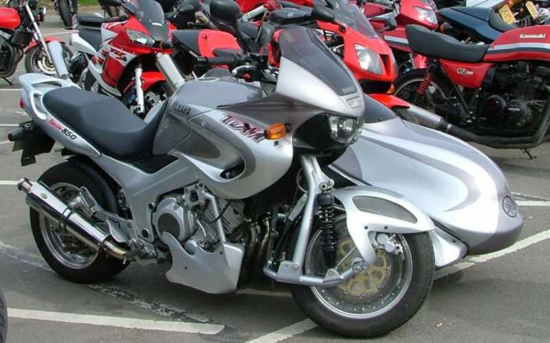

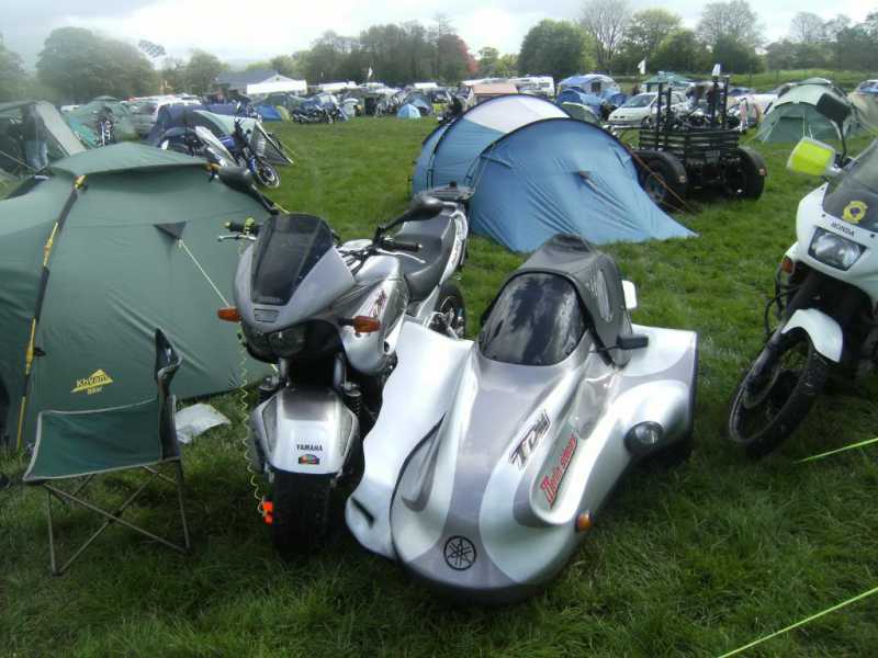

Красота конечно-но это чистый сайд-кар .Я может и сделал бы похожее но только имея второй мотоцикл-одиночку,ездить постоянно с коляской без необходимости нет никакого желания...
