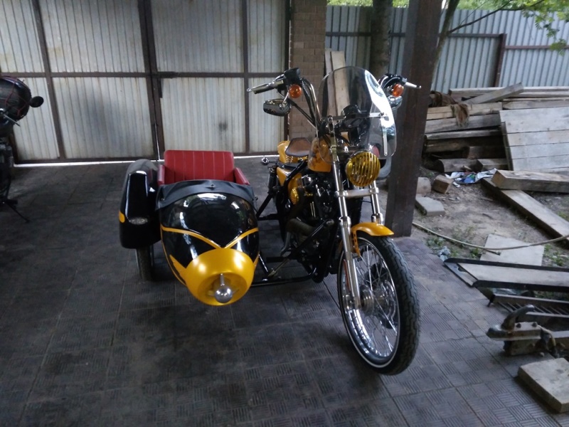

Последние новости:
1. Переходную рампу и переднее крепление расчалки отдал на полимерную окраску.
2. выяснил, что ни одно из имеющихся у меня мотоциклетных колёс при данной конструкции подвески коляски (короткорычажная торсионная) я не поставлю.
3. Принято решение ставить колесо от Оки вместе с диском. Куплена болванка из прокатного алюминия Д-16, пошёл в гараж рисовать ступицу. Завтра к токарю.

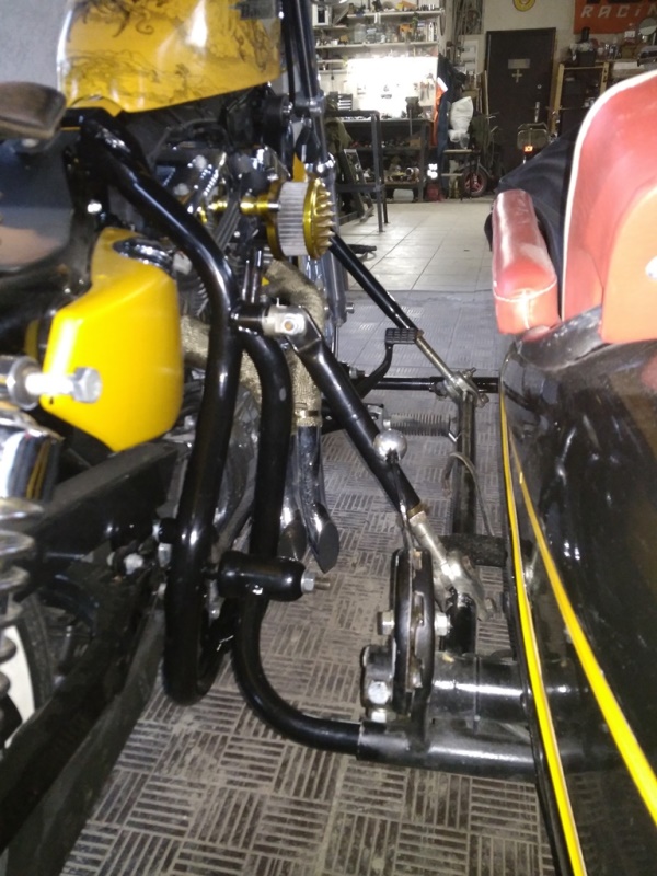

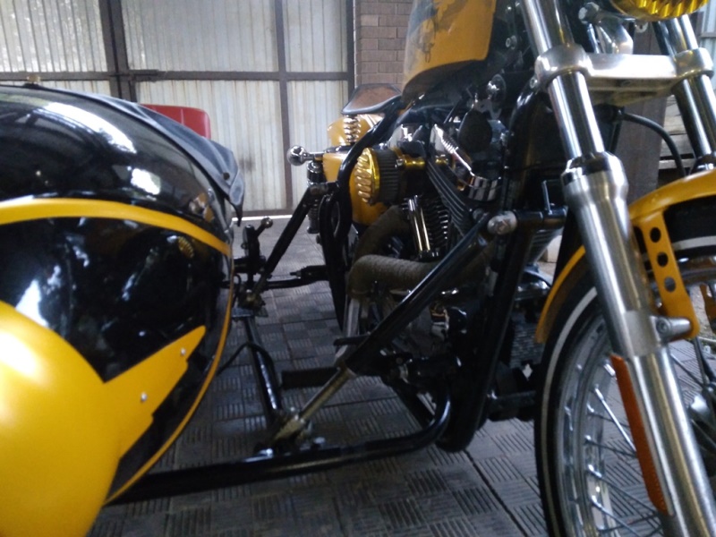

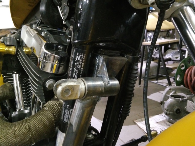

А что это за селектор торчит между люлькой и мотиком? На ручник не очень похоже..
6 года 6 мес. назад #14695
Артём Мопедус ответил в теме Re: Шпротстер
Сам впервой близко увидел люльку от панонии, в детстве встречал на свалках и в гаражах друзей! а тут удалось пощупать и рассмотреть, основной упругий элемент подвески торсион, амортик похоже второстепенную функцию выполняет! рычагом регулируется натяг торсиона! удобно по нагрузку можно жесткость подвески подстраивать одним щелчком, а там их несколько ступеней!
